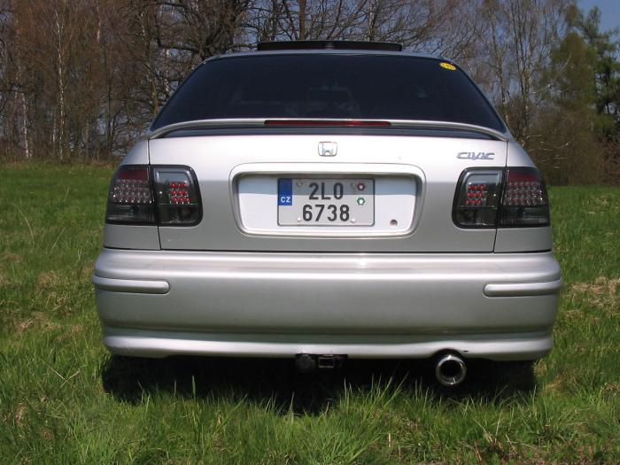

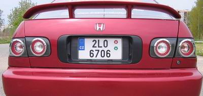

jedna věc je to, zda-li opravdu má takové vozidlo, kam takový formát rz patří. Což v případě třebas USA auta asi není problém. Zajišťoval jsem toto na mýho Civica, kde jsem měl vzadu prostor pouze pro tuto rz.
pak jsem pořídil novějšího Civica, kde patřil již normální rozměr, ale na úřadě jsem požádal o usa rozměr a dali mi jej. Řešil jsem ale toto i jnde, kde po mě chtěli evidenčku, že mám na vozidle místo na rz uvedeného formátu ( označení myslím 135). Toto mi zapsali do TP a následně vydali i tento rozměr... držej se pouze zákona, kde je toto striktně psáno....
takže nějaký kydy o tom, že to chceš písemně a že to je zneužití pravomoci tady fakt nepiš....
foto k příspěvku  od Pepíno_Honda
o 11.10.2011, 21:10 | Pepíno_Honda
