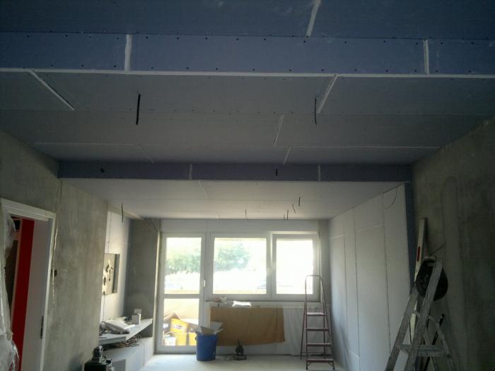

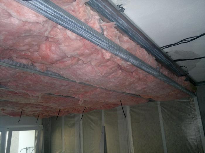

o 07.10.2011, 10:50 | Barthez
No ja jsem to resil takhle. Konstrukce sadrose, izolacni vata, modrej protihlukovej sadros..
Delal jsem puvodne jen venkovni stenu baraku, abych zateplil, ale kdyz uz jsem snizil o 20cm strop, tak jsem to zatepili i tam + protihlukovej sadros.
Jak to v realu pomohlo zatim nevim. Mistnost po rekonstrukci jsem zacal pouzivat pred tydnem, tak jeste nevim. Treba teplota je znat, ze se drzi lepe v mistnosti.
Jak moc budu sousedy hrat, az se budu koukat na film nebo poslouchat hudbu uvidim...
Kazdopadne neresim problem co se tu uvadi.... Od sousedu slysim jen presouvani a mlaceni s kreslama ( nevim co tam furt delaj ( rocnik 1950 ). Chrapani, mluveni a tyhle veci ne - i pred rekonstrukci.
Jinak bydlim ve 4 patrove cihlove bytovce....
foto k příspěvku  od Barthez
o 07.10.2011, 10:51 | Barthez
Tady jeste tesne po pokryti...
