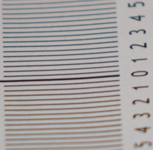

S filtrem:
foto k příspěvku  od soray

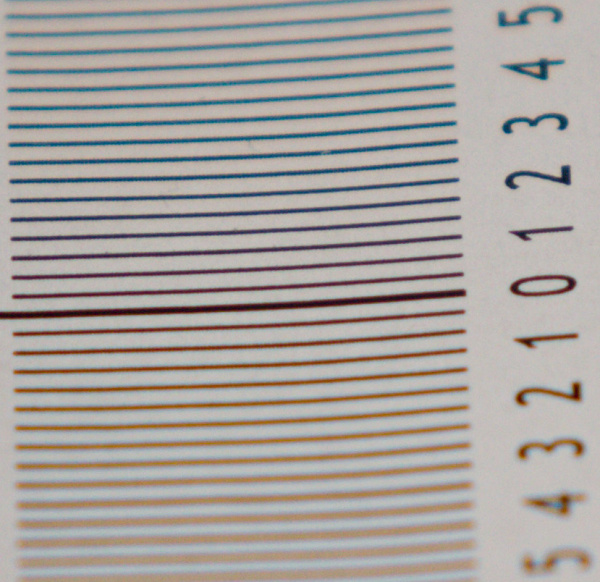

o 26.06.2012, 23:59 | soray
Bez filtru:
