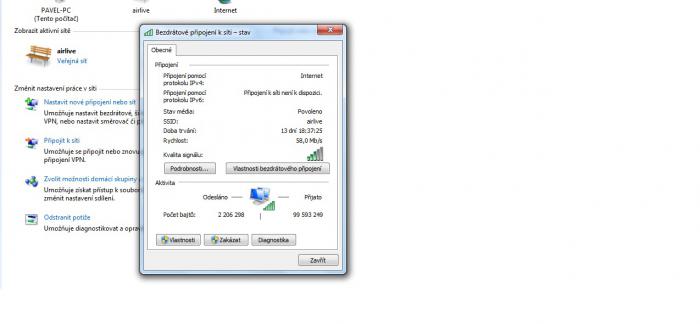

Ahoj, doma mám router a ntb je připojen přes wifi k routeru. Vždy jsem měl signál na notebooku 100% a teď mám většinou 2-3 čárky z 5 a v nastavení je tohle co je na foto. Měl jsem tam původně rychlost 100mb/s, teď tam je jen 72. V čem je problém? Na notebooku mám mít signál 100% když mám router metr od počítače, ne? Navíc tam mám u připojení už delší dobu žlutý vykřičník:(

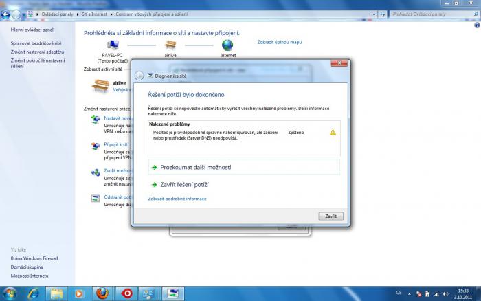

jako tady je každá rada drahá, míchá se tady víc problémů dohromady (nefunkční DNS překlad, blázniviny se signálem), podezříval bych ten ovis (i když NTB může blbnout taky).
Zkus nasadit jiný NTB a pak jiný router - hned uvidíš na co se zaměřit. Další pitvání bych ale asi nechal na někom, kdo tomu víc hoví..

připojil jsem HTC a píše to , klasicky 2,4Ghz a -37dBm a podle čárek mám plný signál
o 03.10.2011, 16:15 | Losky
Ty kráso, tak mi teda asi odchází wifi v ntb:(? Super, dva měsíce akorát po záruce...

u NTB to bývá spíš softwarový problém (pokud jsi si tím někde nemlátil o zeď atd :) - zkus reinstalovat minimálně drivery wifiny, pokud nemáš roupama co dělat, tak i celý systém

A co tamto jak mi píše, že Dns je bez odezvi?

odinstaluj wifi sietovku, resetni notas, nanovo nainstaluj wifi sietovku a malo by to fungovat, pripadne skontroluj ci ti nerobi problem nejaky antivirak alebo nejaky firewall

jasisoft: Už jsem to rozchodil. Ve správci zařízení jsem si dal vlastnosti wifi a dal upřesnit, navolil jsem bezdrátový režim a už to běží zas jako předtím:)))) Každopádně díky kluci za radu, už jsem se bál, že se mi hroutí buď router a nebo noťas:)
