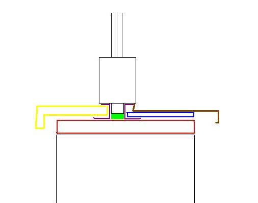

Ten nejhlavnější je co s oknama? Tvárnice vyšli pod míru parapetů a okna jsou usazena aktuálně na dřevěných špalíčkách a chtěl bych to do zimy něčím vyplnit. Mezera je pod tou podkladní lištou cca. 6cm a teď babo raď co pod to?
Moje skladba je myšlena takto: Nalepit 5cm Ytong na plocho (červená deska), pod podkladovou lištou to dopěnit PUR pěnou (zelené) nechat to tak přes zimu a při dodělávání dolepit pásku Illbruck (fialové čárky do eLka) a z venku dát cca. 2cm polystyren extrudovaný (modré) a to na hliníkový parapet (hnědé) a zevnitř dát "MDF" parapet (žluté). Je to tak správně a nebo to udělat jinak a případně jak?
Ta páska přežije zimu? Je nalepená na okně, ale na stěně zatím ne, je na lepidlu pořád origo ochraná fólie.
foto k příspěvku  od Tuner#2

o 30.09.2011, 20:42 | Tuner#2
Alííí: Makééééj, zima se blíží i když je venku 25°C ;-)))
Dudelina: A nevadí, že ta páska zatím nebude nalepená?
o 30.09.2011, 21:00 | Tea
To červené nalepit XPS PU pěnou nebo lépe po hranách obvodového zdiva nalepit ytong a XPS v šířce cca 15, 20 cm uprostřed. Twinaktiv lépe lepit Nathpaste, ten polymer drží rozhodně lépe než butyl na pásce.
o 30.09.2011, 21:16 | Tuner#2
Tea: Takže udělat něco jako dělají v těch cihlách ty kapsy a dát tam extrudovanej polystyren? Nebude si to do toho polystyrenu sedat? I když můj případ je taky jen na pěně a ta asi nic neudrží, drží to ty turbošrouby co? Bavíme se pouze o spodku, jinak všude okolo je cca. 1cm pěna. Pásky pak asi jen nalepím, přijde přes to ještě na špalety polystyren cca. 2 - 3cm ale to až s fasádou, případně zevnitř s omítkama ;-)
o 30.09.2011, 21:49 | Tea
Pevnost v tlaku XPS je řádově vyšší než PU pěny (50-100kpa), mezi XPS a rámem okna musí být špalíky, pěna a turba to neudrží, zvláště trojskla. Dá se to řešit i purenitem, ale to je už hardcore. XPS v kapsách je nejideálnější.

o 30.09.2011, 21:53 | Tuner#2
Tea: Takže XPS nalepit pěnou, nechat vytvrdnout a ty špalíky (předpokládám dubové) tam nastrkat po celé délce čistě jen pod šířku toho podkladového (užšího) profilu okna? V tom případě tam pěna dole vůbec nebude. Chápu to správně?

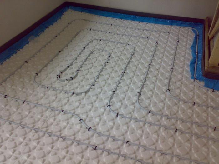

V podlaze mám 14cm EPS 100Z + 4 cm systemovku ....polyše v podlaze není nikdy dost :-) Žádná reflexní folie hadice uchycena sponkami do desky. Vše co se podlahovky týkalo,jsem nakupoval u firmy Žichlínek,velmi solidní jednání,pán spočítal vše potřebné podle zaslaných půdorysu. Když jsme mu potom řekl,že jsem na netu našel o trošku lepší cenu než mi dají oni,tak mi šel ještě o 10% níže,než jsem našel já .Mají nasmlouvaného i dobrého montážníka,pokud si na to netroufáš sám nebo nikoho nemáš...
S drátovou elektrikou souhlasím i s tangáčema... V jednoduchosti je krása......já mám vše od ABB a zatím bez jediného problému
Palubky jsem ničím nenapouštěl,pouze řádně napustil lazurou a zatím 3 rok jako nové...
jedno foto systémovky s hadicí....
foto k příspěvku  od deda

1. nějak nechápu, proč tu pořád řešíte špalíky pod rám - to už snad máš hotový ne? :) Špalíky se prostě dávají pod svislé části rámu - jinak by se spodní vodorovná část prohýbala.
2. Ten Ytong a 2cm XPS jsem tě schválil z důvodu skrytí přechodu Ytong/XPS pod parapetem - tam to vždycky vypraská - nevím, zda pak budeš dávat perlinku.
Samozřejmě celé z XPS to bude lepší.
Takže pokud pak počítáš perlinkou, tak klidně ten rám podpěň a následně z venku dotvaruj parapet z XPS.
Variant je více, jde jen o to přerušit tepelný most pod parapetem.

Dudelina: Špalíky tam sice mám, ale jen pracovní a těch 6cm musím dořešit/dolepit a rám podložit. Co bude z venku vůbec nevím 50% lidí říká nezateplovat, 50% říká ano a min. 10cm, takže je to připraveno na 10cm, ale klidně to může zůstat i bez zateplení a skladbu fasády jsem zatím vůbec neřešil. Je toho moc a vždy studuju to co aktuálně potřebuju koupit, jinak bych se z toho zbláznil...
o 05.10.2011, 14:01 | Tuner#2
Tak nakonec bude ten 2cm polystyrem z obou stran a tím se pak i překreje ta vypěněná spára. 2cm nebudou pod parapetem ani vidět kdyby to tam případně praskalo.

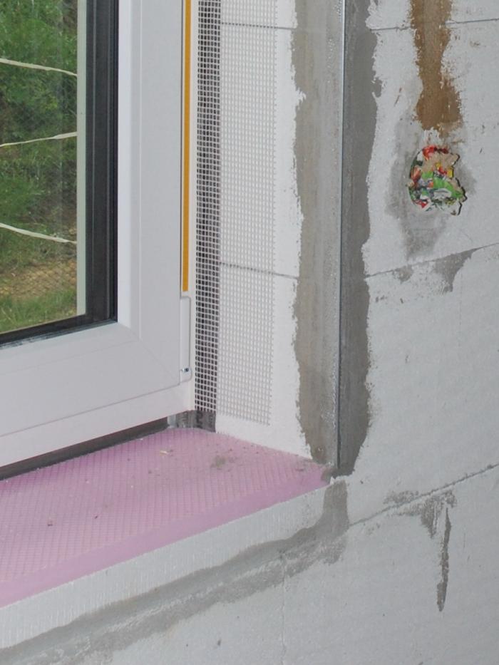

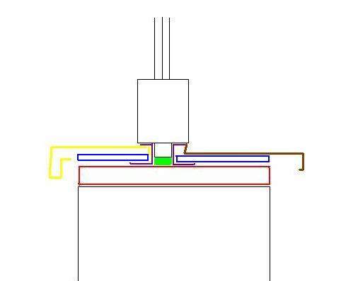

o 13.10.2011, 22:45 | Tuner#2 | Upraveno: 2011-10-13 22:45:46
Tak nakonec to bude takto. Ten modrej polystyren bude z obou stran a de fakto bude překrývat tu spáru pod okením rámem. Vychází na obě strany cca. 2cm.

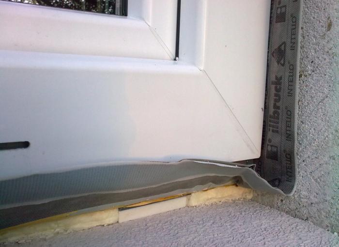

Jinak okno podloženo plastovýma "špalíčkama" vždy v rohách a zbytek dopěněný. Co říkáte na to, dokud je pěna ještě měkká jí jakoby zatlačit do spáry? Někdo mě tvrdil, že to je lepší jak budoucí ořez.

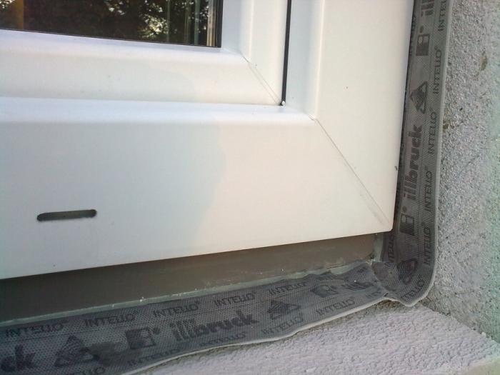

o 13.10.2011, 22:48 | Tuner#2
A ještě dotaz co přes zimu s tou páskou? Nalepit jí a přes to už dát ten polyš? a nebo to nechat větrat v tomhle stavu?
o 14.10.2011, 00:22 | martin924
Tunere, ty jsi vyndal ty "montážní špalíčky"? Pokud ano a montovala ti to firma, tak jim to snad ani neřikej, když po nich budeš chtít okna seřídit :-( Jinak ten Illbruck bych klidně nalepil a ještě před zimou tam z venku šounul polyš...
o 14.10.2011, 00:56 | Tuner#2
martin924: Tak montážní špalíčky měli cca. 7cm a od začátku léta se pěkně seschli, takže šli některý vyndat úplně sami. Navíc nějak jsem Těch 5cm tam musel přece dolepit ne? Takže napřed jsem to dolepil 5cm, nechal vytvrdnout a druhej den jsem tam dal tyhle podložky, který jsou tam víc na fest než byli ty špalíky na volno a zapěnilo se to. Tak mě to poradili přímo okenáři a ptal jsem se na to hned tady na začátku. Co je na tom špatně :-/

pokud to máš podložený, tak pro tebe se nic neděje, ale vim jak u mého bývalého zaměstnavatele kvůli tomu, že lidi manipulovali s podložením oken, nechtěli brát reklamace na špatný chod oken :-/. Ale máš pravdu, tohle je daleko lepší než dřevěný špalky :-). Ještě mi řekni (asi sem přehlídnul) co to je za profil a skla? Vypadá to docela robusně (což je dobře)
o 14.10.2011, 08:45 | Tuner#2
Draxx: No vidíš a nám se líbí, jen mě trochu děsíte s tou spolehlivostí, ale máme je v práci i naši doma a nevím o tom, že by to odcházelo.
Má ještě někdo podobnou zkušenost?
martin924: JJ podložený to je přesně na místech kde to i bylo viz. foto 22:47. Navíc okno je na dlouhých šroubech a zapěněné už od leta, takže to drželo samo od sebe. A jak říkám, špalíky se seschli a byli tam jen pro oko, tohle jsem tam celkem nacpal. Měl jsem ty plasty po 1mm a vyhrál si s tím a pak zapěnil. Jen nevím zda bude lepší když to takhle bude dva roky bez nalepení a nebo jak říkáš dát tam ten polyš kolem dokola. Tomu nevadí, že bude na slunci a dešti jen tak volně? Profil je VEKA Alphaline 90mm s trojsklem 4-16-4-16-4.

Tvrzenýmu polystyrenu povětrnostní vlivy uškoděj 100x míň než otevřený spáře s pěnou - ta se po roce na sluníčku začne drolit a sama od sebe mizet...

martin924: Super díky takže oblepit kolem dokola cca. 2cm polyšem což mě vychází i pod parapet s tím, že páska se ohne pod to viz. nákres. Jaký polyš použít? Dolů asi XPS a na boky a vrch stačí něco jiného? Co konkrétně za typ?

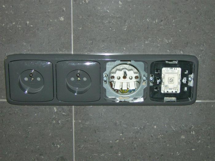

Tango v kuchyni ...
foto k příspěvku  od Lukaash

o 17.10.2011, 13:12 | tappaja
Tak si pak ale dejte pozor, jak se ta paska bude zapravovat. Nechal sem si ji dat na okna, a kdybych nerval, tak je tam na volno jeste doted. Musi se do nejaky doby zalepit, aby se nerozpadla.
Mno a na jednom okne, kdyz delali spaletu, tak mi ji normalne odkrojili, hovada...

tappaja: Zrovna dneska jsem se bavil s oknářem a říkal, že zimu to přežije v pohodě, ale že pokud najdu čas, můžu to tam prdnout už teď. Budu si to dělat sám, firma si s detailama nepohraje nikdy, třeba nahoře jsem okna musel dopěnit.

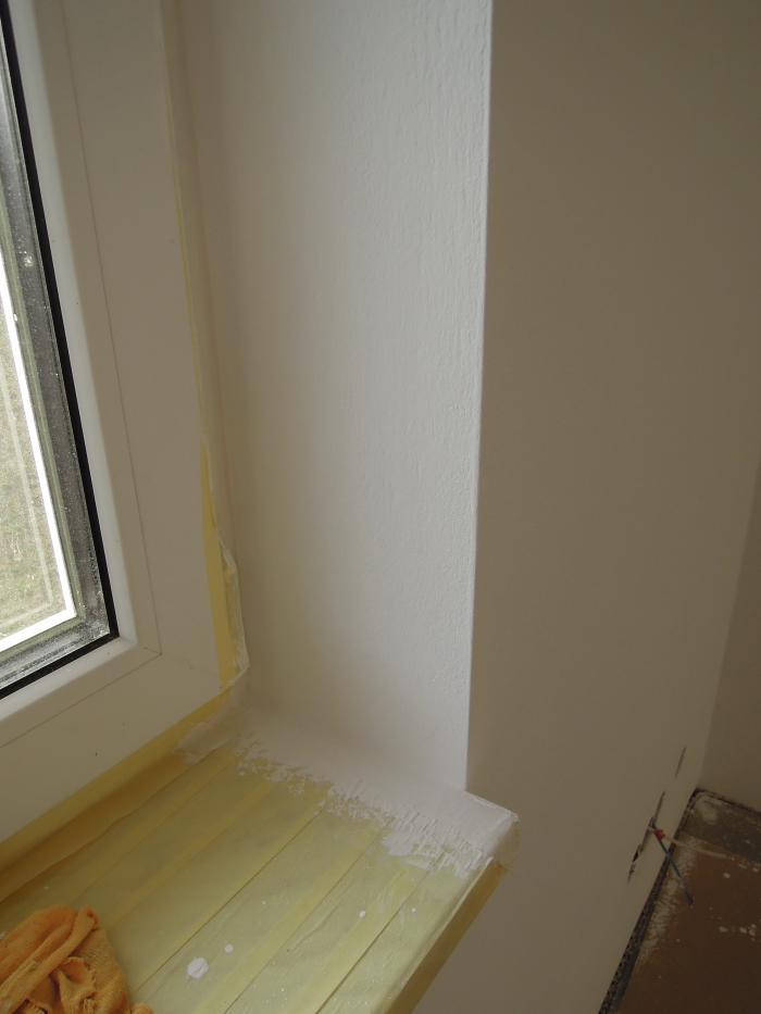

o 21.02.2014, 00:19 | Tuner#2
Takže takhle to mám zevnitř. 5cm Ytong na plocho tak jak jsem psal už prve, podšpalíkovaný + pěna + přelepené páskou illbruck.
Aby se dohnala výška pro parapet, tak 2cm XPS polyš a na tom přilepený parapet.
Ostění klasicky kovové rohy v lepidle a na okením rámu APU lišta s perlinkou. Všechny špalety jsem si patlal sám.

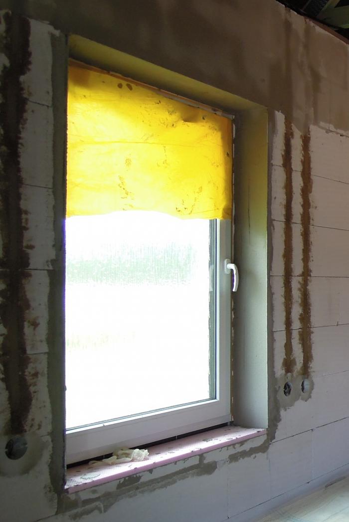

o 21.02.2014, 00:20 | Tuner#2
Tady už v maltě 651.
o 21.02.2014, 00:21 | Tuner#2
A tady už maluju. Víc detailů bohužel nemám :-/ Zítra ještě můžu nafotit final stav pokud bude zájem.
