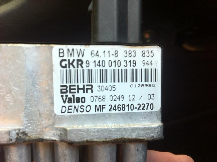

Mám pocit, že je v čoudu "ježek" ale nevím jestli je to fakt on. Chci zapnout topení(ventilátor), z pod palubky jde slyšet otevírání "klapky" ale nefouká. Je to fakt ježek nebo motor ventilátoru?

o 29.09.2011, 11:06 | Pavel 528
na 99% jezek

o 29.09.2011, 11:40 | Pavel 528 | Upraveno: 2011-09-29 11:43:52
napis mi na mail presne OEM cislo,pac jich bylo hodne nebo 7poslednich VIN auta
to co tu mas na fotce take neni origo jezek
neorigo umim levne

podle me bys tam mel mit toto
64 11 6 923 204
o 29.09.2011, 11:55 | vypuk
BS58798
o 29.09.2011, 12:05 | Pavel 528
tak je to tak,jak jsem psal
Part number: 64 11 6 923 204
cenu za kolik umim zjistim
