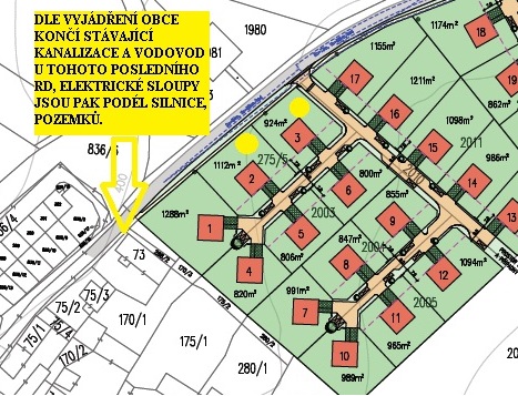

Ahoj,
chtel bych se zeptat, jestli nekdo neco takoveho tady resil, kolik stoji privedeni inzenyrskych siti k pozemku, zatim mam tyto info.
Dobrý den,
stávající nženýrské sítě jsou prý přivedeny k poslednímu baráku u značky
xxxxxxx (viz. příloha ÚP xxxxxx - lokalita č.1), vzdálenost cca 50 m k té
první parcele. Elekrické sloupy jsou podél silnice na hranici s pozemky.
vice v priloze obrazku
foto k příspěvku  od MaxxT

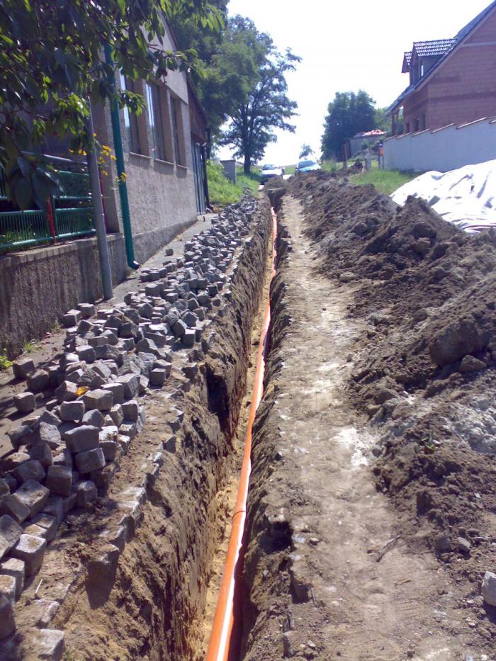

jedna vzpomínková,když si vzpomenu na to kopání,tak ještě teď mi naskakuje husí kůže
foto k příspěvku  od deda

Luke_288: ne, jeste jsem nic nekoupil, prave ze zjistuji, jak pracne a nakladne by to bylo. V podstate zatim vim jen tyhle info co jsem nahore vypsal. Ale videl bych to na postup cca jako mel tady "deda" ..

mě spíš přijde, že tohle jsou hotové připravené stavební pozemky s přípojkou na kanál, vodu, plyn, el a jde pouze o to je dotahat na konkrétní místo na pozemku.
