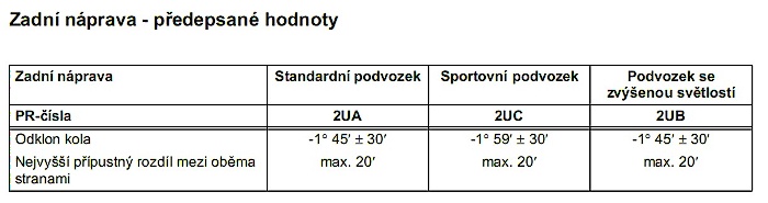

Delala se geometrie, nahnal sem tam tyhle hodnoty, ktery sem nasel na UK foru (preklad nize), muze to na to mit takovej vliv nebo jen jezdim rychle a tvrdy silentbloky nemaj kam uhnout? (ale to dela i pri 80-90 na okreskach)
Vzhledem k poctu stiznosti zakazniku na hluk a sjizdeni zadnich pneu na Octavia A5, odklon na zadni naprave muze byt zmenen na nasledujici hodnoty:
Old values are: -1st 45min ± 30min
New values are: -1st 20min ± 30min
toto se vztahuje na Standard and Sport suspension (RS).
Tohle nastaveni rika chytra servisni knizka:

Nevěřím, že 14" na odklonu vzadu poznáš na chování auta... Dá se celkem poznat jeden stupeň, ale tohle je zanedbatelný a naopak by to mělo zlepšovat chování auta v zatáčce, protože se opře guma do celé plochy. Je to divné, ale v tak malém nastavení bych chybu nehledal. Co zbíhavost, souosost náprav, uchycená nápravy?

Jeste jedna vec, RS= 15mm snizeni, sportovni podvozek, kterej je mozny u Skoda koupit, je -30mm, ale zase, pred vymenou silentbloku to nedelalo.
