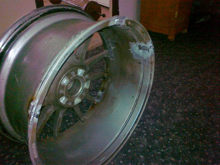

Kolik by vyšla oprava kola když je v tomhle stavu ?
foto k příspěvku  od endru.ondra

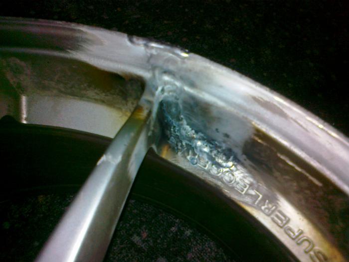

o 19.09.2011, 14:57 | endru.ondra
o 19.09.2011, 16:20 | Pluto
Ty vo.e, na tom bych už nejel ani kdyby to bylo na tříkolce :-)

no sice dobrý, spravovat superleggery, jelikož to jsou hodně drahá kola, ale mám pocit, že to není normal aluminium, že to bude něco mnohem lepšího, když jsou tak lehoučká, takže kdo ví , čím je to svařováno a taky bych měl dost strach s tím jezdit, ikdyby byly za super prachy
težko říct, hliník nesvařuju, tohle by ti musel říci odborník ;-)
o 19.09.2011, 21:00 | loom
Neni problem svarit hodne slitin hliniku.Pri dobrem chemickem rozboru a pouzitim vhodneho pridavneho materialu a za dodrzeni vsech pravidel a spravneho postupu nevidim jediny duvod proc by se na tom nedalo jezdit. Je to asi tak hodne podobny jako kdyz by nekdo nechtel jezdit treba autobusem ze ma svarovany ram. je jasne kdyz to nekdo odflakne nebo zavari spatne tak to je potom neco jineho,ale jak uz jsem psal zavarit se to kvalitne a kontrola svaru je urcite na miste treba zkouska rentgenem. To je asi tak vse co bych k tomu napsal :-)

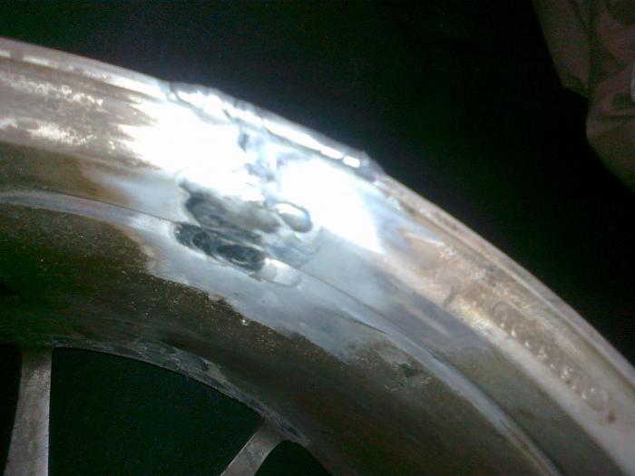

Endru posli mi detailni fota tech svaru ja se na to mrknu a pisnu co by se stim dalo delat a jaka by byla predbezna cena. Pokud jsou nektery nakoply tak nejprve srovnat potom svarit. Nejhorsi je ze uz to nekdo svaroval a to bejva vzdycky problem. Nikdo uz nevi co kdo pouzil za pridavnej material prasklina ktera na kole byla atd... to znamena vsechny stare svary vybrousit a zacit pekne znova. Tak zasli ty fota a zkusime to nejak poresit. Jinak se optam kolil kol je varenejch a kolik jich je treba porovnat ?
o 20.09.2011, 00:51 | endru.ondra
Pokud vím tak jen tohle další kola sem nerozbaloval ale můžu to zetjtra udělat. Detajl sváru je ten jeden u paprsku. ze zádu bych asi kus vyříz a navyřil novej. Jelikož to dělal nějakej patlal.

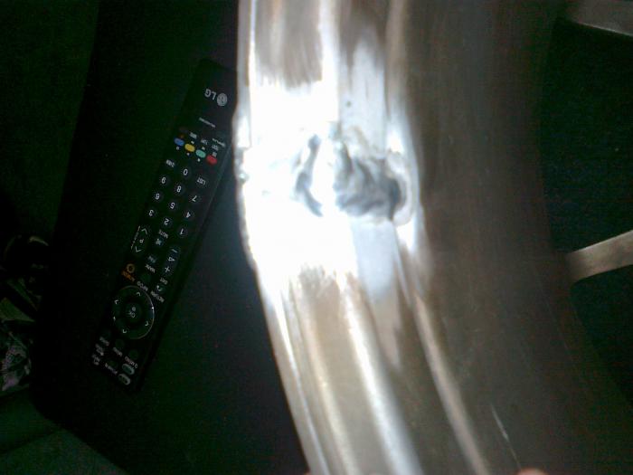

o 20.09.2011, 13:22 | endru.ondra
fotka sváru

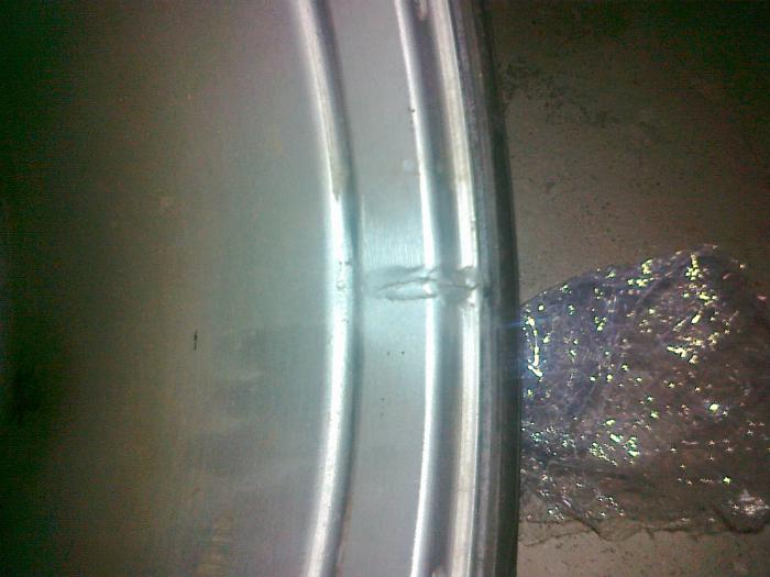

o 20.09.2011, 13:23 | endru.ondra
o 20.09.2011, 13:27 | Skury
To sjede na soustruhu a bude to ok.
o 20.09.2011, 18:11 | endru.ondra

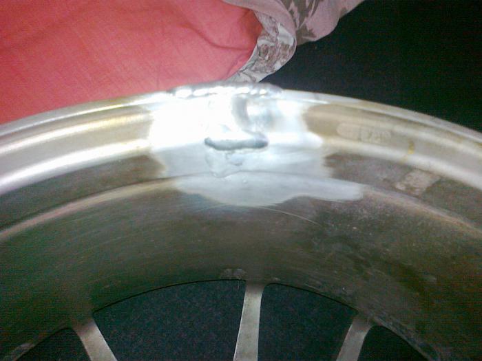

tak sem kouknul na dalsi kola a nasel na jednom chyby, bude tohle vadit? Jsou tam asi 3 tyhle mini svary
o 20.09.2011, 22:22 | Kesam
Ten svár je zdruhé strany pokud se vaří hliník je toto normální jev jako že je tam drážka to se ti vyvalí je to kořen.Nejsem zmrzlinář :-)Loom moc přesný.
o 20.09.2011, 22:47 | endru.ondra
Kesam: to sem nepochopil stačí říc jestli to vadí nebo ne

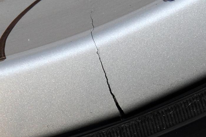

o 28.12.2017, 15:57 | Pajk
Má smysl spravovat něco takovýho?
foto k příspěvku  od Pajk
