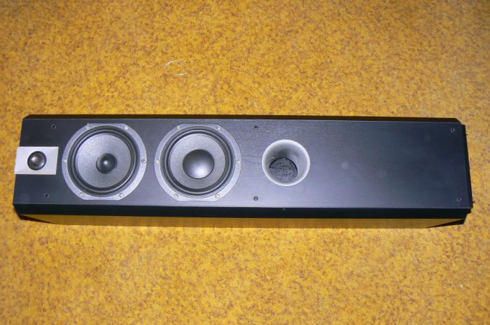

Jsou to skoro dva roky, co jsem si domů pořídil sestavu Cambridge Audio + Focal Chorus 716V. Až donedávna sem měl Focaly v obyváku (na HK970) protože jsem si do poslechovky dal Mission M73. Je pravda, že Mission hrají hůř než Focaly co se týče frekvenčního rozsahu a detailnosti, každopádně prostorem byly lepší.
Řekl sem si, těm Focalům něco chybí, respetivě, že celé sestavě něco chybí. Jak tu všichni víme, celá sestava hraje tak, jak je silný její nejslabší článek. Signálová kabeláž Basic silver line to nebyla, repro kabeláž Neotech sound stream taky ne. Kurnik šuplik, že by to byla kabeláž uvnitř beden? Mno, už samotný poslech nazanačoval, že něco není úplně v pořádku. Věčné "tahání" uší na levou nebo pravou stranu, někdy byl poslech takový plytký, nudný, bez života. Nuže, vydal jsem se cestou demontáže a přesvědčení, že to co dělám má smysl.
Takže, pacient (vše ×2 samozřejmě) :)

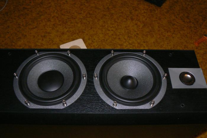

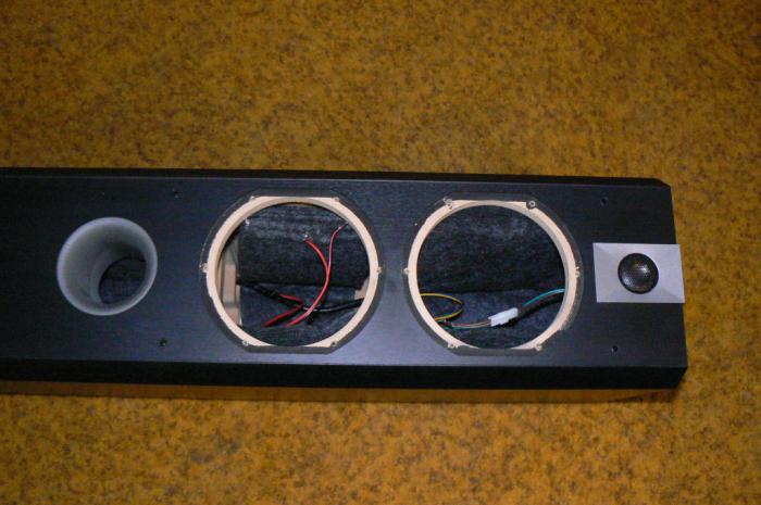

Hnedka po odmontování středobasových měničů bylo jasno. Tkaničky ...

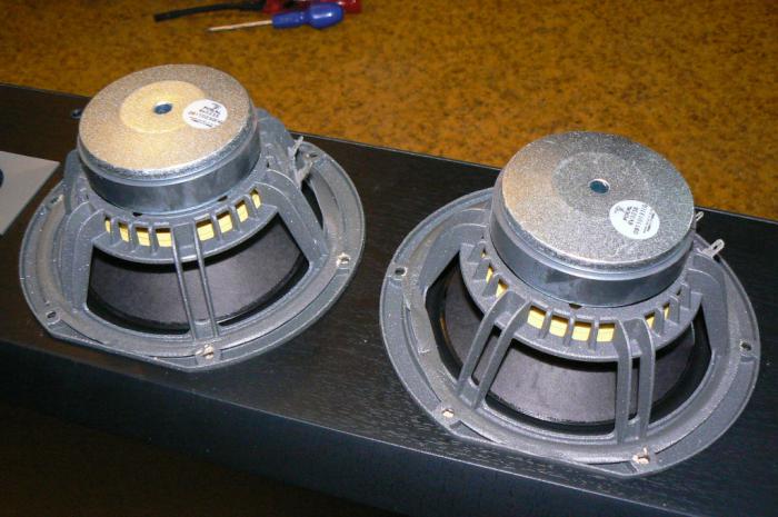

o 12.09.2011, 22:58 | Milhauzz
Zajímavý, oba měniče úplně stejný, rozdíl jen ve vrchlíku.

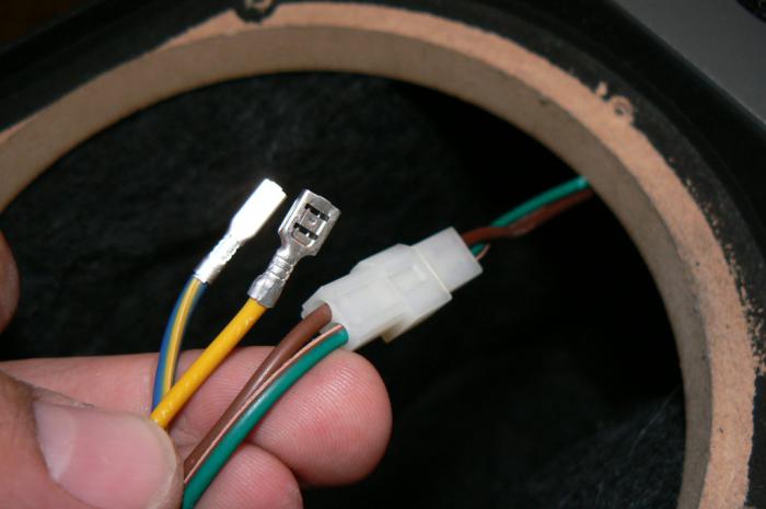

o 12.09.2011, 22:59 | Milhauzz

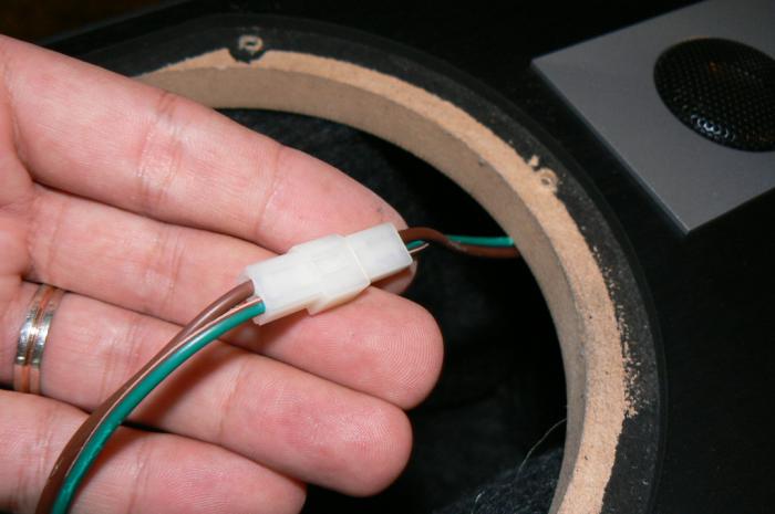

V bednách bratru za 24tis bych čekal lepší "hifi" konektor na výškáč.

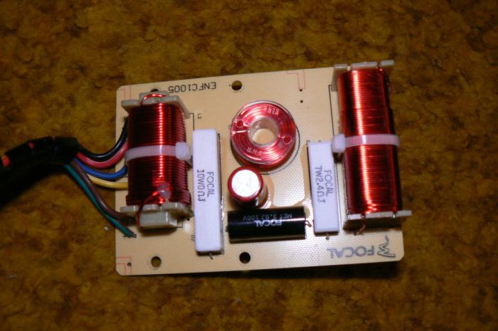

Tady jsou "hifi" komponenty ...

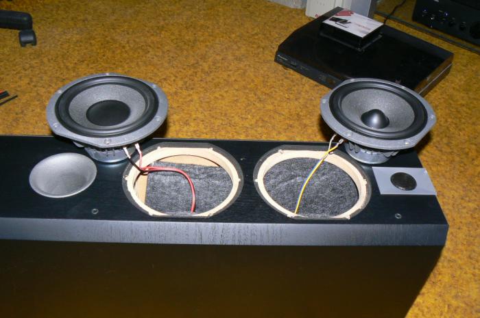

o 12.09.2011, 23:00 | Milhauzz
Taková hezká bedna a takovej aušus uvnitř ...

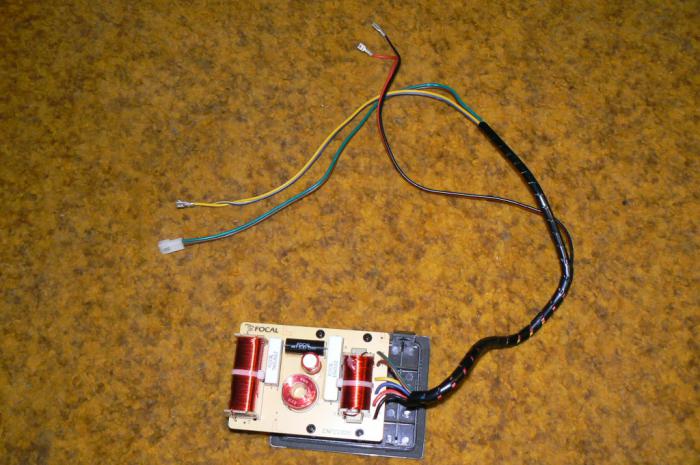

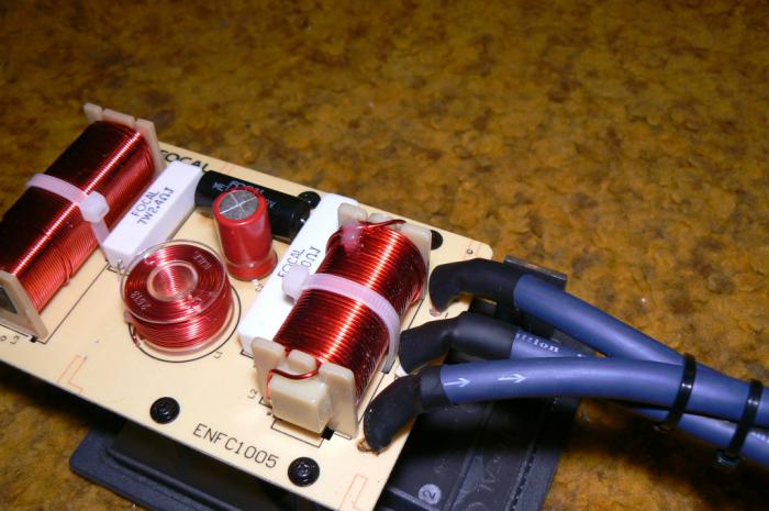

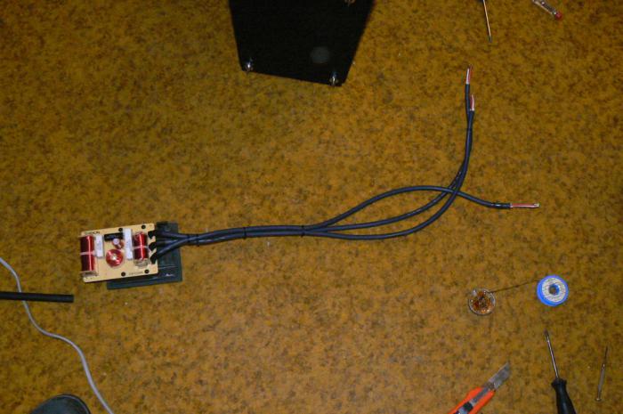

Výhybka s kabeláží.
foto k příspěvku  od Milhauzz

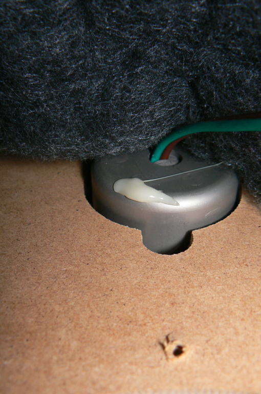

o 12.09.2011, 23:02 | Milhauzz
Ten konektor na výškáč mě nenechal klidným. Vypadá to, že vejška je přilepená k bedně a sundávat jí sem neměl odvahu. Nevěděl jsem, jestli budu moct vyměnit kábl až úplně k měniči. Nu což, strčil sem do bedny foťák a cvakl to. TO co je na fotce je jasnej kámen úrazu. Budu se muset s mířit s tím, že 10cm drátu od výškáče prostě bude takovej, jakej je a nedá se s tím nic dělat ...

o 12.09.2011, 23:03 | Milhauzz
Odmontoval jsem výhybku od plastového deklu ...

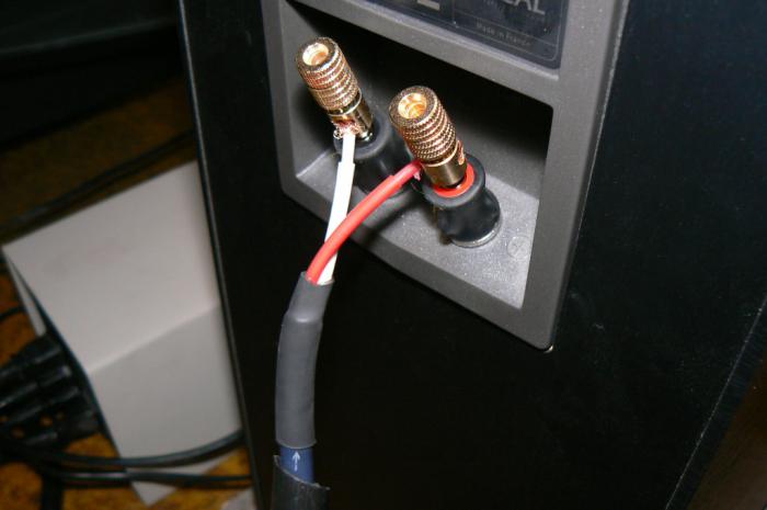

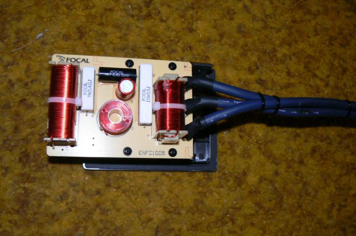

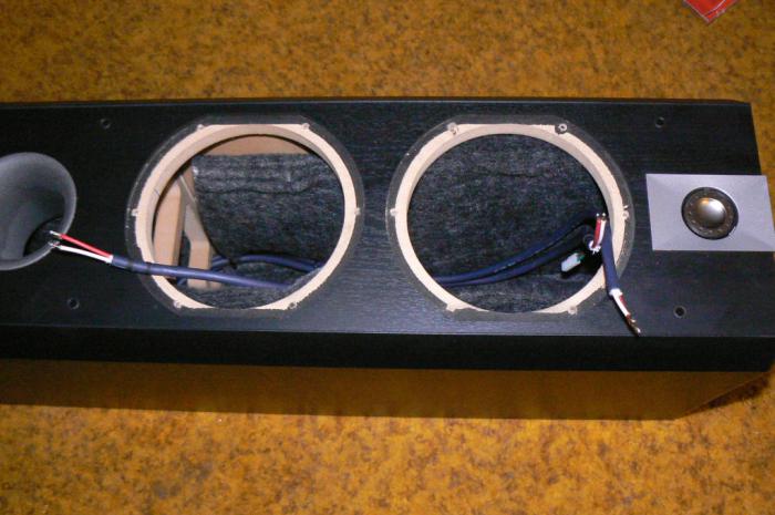

.. a vyměnil káble.
o 12.09.2011, 23:04 | Milhauzz

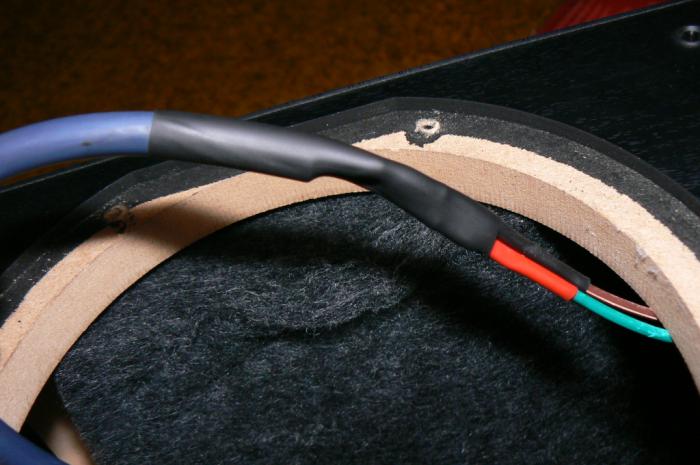

Trochu smršťovací bužírky a stahováků je základ.

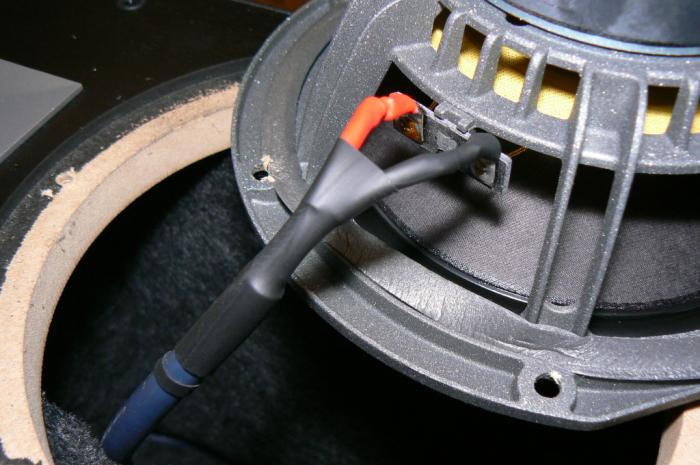

Připraveno i na druhé straně a může to putovat do bedny.

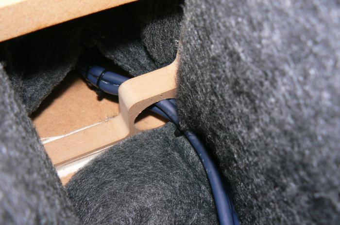

Tohle dřevěný oko (2 kousky v bedně) mě potěšilo. Mám rád, když dráty neplandaj v celé délce.

o 12.09.2011, 23:07 | Milhauzz
Tady býval konektor, je pryč. Naštěstí.

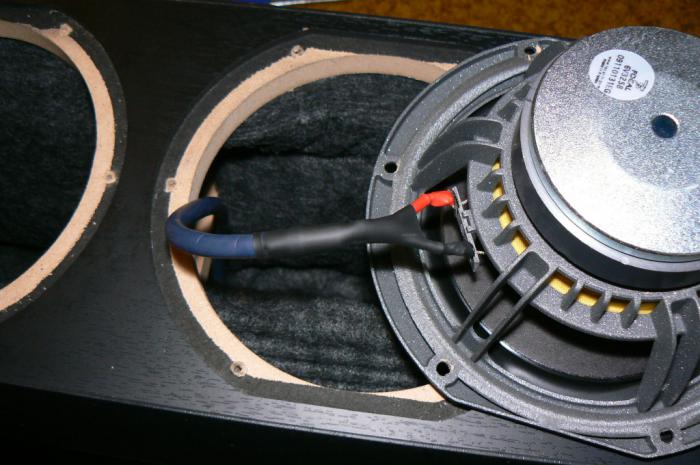

Jeden středobas ...
o 12.09.2011, 23:08 | Milhauzz
Druhý.
