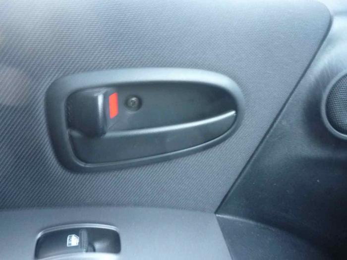

Zdravim, nevim si rady jak sundat dveřní panel z matrixu je tam klika viz přiloha, nebo [ Link ] všechny šrouby jsem sundal a panel vysí jen na drátech ke kličce které jsou provlečeny vnitřkem dveří pod plechem takže nemužu panel oddálit a vyháknout z kličky, dik za každou radu
celkově panel vypadá takto [ Link ]
foto k příspěvku  od jack1
o 12.09.2011, 07:43 | Petura
jestli to visí už jen na klice, tak jí zkus zatlačit směrem dopředu (případně dozadu), zřejmě bude mít na sobě háčky co jí drží ve dveřích
o 12.09.2011, 08:03 | Šestikule
ten šroub, co je v té kapse kliky jsi odšrouboval taky? Matrix jsem nedělal, ale nějaké novější Hyundaie jo a tam to zpravidla bylo, že se vyšrouboval tento šroub, pak skrz kliku vytáhla celá ta plastová kapsa, takže ti tam zůstala jen samotná klika a ten červený čudlík, vytažením té kapsy vznikla v tapecu díra a přes ni si pak ten tapec sundal (tj. klika zůstala namontovaná ve dveřích a tapec si přes ni přetáhl ven
o 12.09.2011, 09:51 | jack1
šetikule: jj ten šroub sem odmontoval, celou tu plastovou kapsu vytlačil cca 0,5cm dovnitř vic to nešlo asi kvuli táhlům, přijde mi že klika v té plastové kapse nějak drží a mám strach nějak zabrat abych to neulomil
o 12.09.2011, 10:12 | Šestikule
kapsu ne dovnitř, ale ven. Ona by měla mít v levé části vykrojenou díru a tou protáhneš ten červený čudlík a kliku
o 12.09.2011, 12:09 | PlusOne
Ve škodárnách to bylo taky tak - vyšroubovat šroub, a pak to celé přes kliku "přetáhnout" směrem ven. Zkus to...

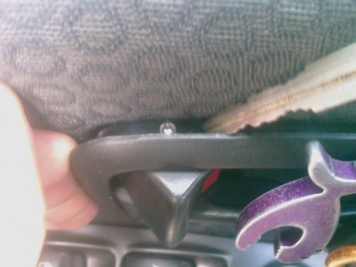

o 12.09.2011, 15:12 | jack1
tak sem se nato ještě jendou mrkl, když to povytahnu směrem ven tak je tam asi nýt který drží zamykání v tom poudře viz. foto (omlouvám se za kvalitu), mám strach to páčit aby to pouzdro neprasklo... kapsa má vlevo díru kterou by to mělo jít vytáhnout, ale asi to bude hodně na těsno
o 13.09.2011, 06:26 | Petura
no nevypadá to, že by se převlíkla ta krytka přes kliku a klika zůstala na dveřích ...
zkoušel si jí zatlačit směrem dopředu příp. dozadu? minulý týden jsem sundaval v Civcu tapec taky jsem zůstal viset na klice, vždy se sundala jen ta krytka a klika zůstala na dveřích, ale angličani to vymysleli tak, že se sundává celá klika právě zatlačením dopředu, kdy se vyhákne z háčků a visí jen na táhlu a táhlo se taky lehce vyhákne
