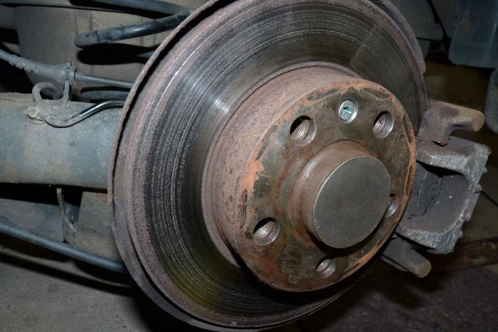

Ahoj, dnes jsem měnil čidlo ABS na zadku u O1 a nějak jsem si těch kotoučů moc nevšímal, ale v čem je problém? Tloušťka je ok, destičky tak ok, ručka funguje. Zatuhlé pístky?

Jojo tak tak, mozna pomuze komplet vycisteni brzdice a pretesneni komplet.

o 07.09.2011, 22:34 | Tuner#2
Zadní kotouče dost často takhle oreznou a pak nebrzdí celou plochou desky. Je to dáno buď dlouhým stáním a taky tím, že se brzdy nepoužívají intenzivně. Chce to alespoň jednou denně zabrzdit do vesnice prudce z 100+ třeba na 50km/h aby se z kotoučů a desek dostal všechen rez/prach/nečistoty. Tady to ještě není tak hrozný, viděl jsem jezdit horší. Zkusil bych kotouče stáhnout na soustruhu pokud mají tloušťku OK a srovnat desky na šmirglpapíru a mohlo by to zas fungovat.
o 07.09.2011, 22:38 | Losky
No, tak popis hezkej, ale upřímně se mi do toho ani moc nechce:(

o 08.09.2011, 00:11 | Knightey-
Ja bych v dnesni dobe uz kotouce taky vubec nestacel, ikdyz je to na zadek ale stejne to na soustruhu nikdy nechytnes tak presne aby to nehazelo.
To by se muselo delat na CNC stroji a odmerit to 3D sondou.
A jak psal JP, dokonce se daji sehnat skoro za 500,- Kc oba dva kotouce - [ Link ]
Takze resit nejaky staceni, fakt nema hlavu ani patu.
o 08.09.2011, 00:26 | BATMAN
Prej na CNC :-D Jakoze dalo by se,ale ofiko by to vyslo na cenu novejch.
Staceni na soustruhu ma smysl pokud ma clovek hluboko do kapsy,nove kotouce jsou drahe anebo je vymena za funglovky zbytecna.
Lidi zkratka nechteji pochopit ze pokud je na kotouci 1mm na kazdou stranu jako mozne opotrebeni je uplne jedno zda ho za X let opotrebujete nebo ho za 10 minut stocite na soustruhu.
Problem je v tom ze spousta lidi nevi jak se to spravne dela. Vyrobci maji pro nove kotouce vyrobni toleranci hazivosti a soubeznosti 0.05mm coz je MAXIMUM. Kdezto nejakej Franta z Horni Dolni stoci jednu stranu,prepne na druhou a neresi to. Kotouc lita ve 3 desetinach a s nim i cela naprava.
Pokud to budes chtit liznout musi se to udelat na JEDNO UPNUTI. Jen tak dosahnes dobreho vysledku srovnatelnym s novym kotoucem.
Samozrejme ale pokud se daj na oktavku sehnat za litr oba neni co resit...
o 08.09.2011, 00:26 | Tuner#2
Kotouče stojí podle toho jaký že: [ Link ]
Prvovýroba vyjde na 2000,- pár a to je rozdíl proti stočení za flašku či kilo. Pokud i po stočení budu bohatě nad min. tloušťkou kotouče, nechápu proč radíte nový a ještě ke všemu čínu VIKA? To bych si nedal ani na kárku natož na auto...
Co se týče soustruhu, tak mám soustružníka co s tím teda rozhodně nemá problém a když je někdo pako a nemehlo, tak to nebude umět upnout ani do toho slavného CNCčka. Jsou lidi co umí na soustruhu 100x lépe jak novodobý jouda u displeje CNC.
Já myslím, že za pokus to stojí, ty kotouče dle fotky brutálně vyžraný nejsou to bude stačit líznout a pohoda...

o 08.09.2011, 06:45 | Losky
Stáčet je určitě nebudu. Stojí do litru. Na předku mám obyčejná Bremba a taky spokojenost, 288x25mm. Jak poznám, že jsou ty pístky zatuhlé?

o 08.09.2011, 07:40 | Losky
Upřímně jezdím jak dobytek a brzdím dost. Kotouč se zadní strany je horší, jako kdyby to na kraji moc nebrzdilo.

o 08.09.2011, 16:51 | Petura | Upraveno: 2011-09-08 16:52:15
podobně vypadají kotouče co mám na předku, bývalý majitel dával nové kotouče a desky, auto pak šlo do bazaru kde téměř 2měsíce stálo, když jsem s tím byl projet tak to nebrzdilo a kopalo ... kopání po pár KM zmizelo, ale kotouče se celý nelesknou mají na sobě viditelné drážky (na omak nic), vypadají podobně jako ty na fotce, a občas se ozve takový vrzající zvuk při sešlápnutí brzdy, že by pístky?
o 13.09.2011, 12:17 | Losky
Mě ty kotouče asi brzdí, ale jak moc netuším. Když to párkrát zašlápnu, tak jsou pěkně zadky rozpálený, takže je asi problém, že to stálo a kotouče orezly. Jen ta ručka moc nefachčí. Myslel jsem, že jo, ale když jí dám nadoraz a auto je z kopce, tak pomalinku se za chvilku spustí:))
