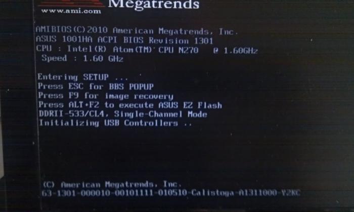

Při zapnutí PC mi naskočí jen toto a tím jsem skončil...předpokládám problém s USB, neví někdo jak se přes to dostat? žádné jiné klávesy nefungují:-/

o 01.09.2011, 09:05 | clown
ten vstup do SETUPu (BIOSu) si vyvolal sam ?
do toho BIOSu se to nedostane ??

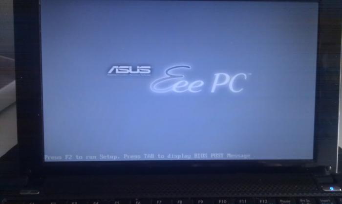

při startu skočí jen toho a tím to hasne...přes F2 se dostanu do obr.1 ale nic vic s tim neudelam:(

o 01.09.2011, 10:16 | imax
tohle je na servis ... bud odesel BIOS, nebo USB controller
o 01.09.2011, 10:33 | clown
je to na EE .. jako celej segment tehle malejch sracu ..
:o(
co to udela na ten ALT+F2 ? dostanes se do faze, kdy to bude chtit flash biosu ??
vytahni z toho baterii na pul hodky .., nebo zkus najit reset (dirku)

o 01.09.2011, 14:35 | peta34
nevím co se děje, ale přesně tohle měl včera známý na tom samém malém asus eee netbooku. vytáhnout baterii nepomohlo, takže došlo na řadu rozebírání. pokud už nemáš v záruce, tak normálně odpoj baterku a můžeš začít rozebírání, doporučuju jít přes klávesnici, projít všechny káblíky a případně je docvaknout a pak složit a uvidíš. u něho to teda pomohlo a netbook mu zase jede. jinak jak píšou ostatní, nová deska je tak 70-80% ceny nového, takže se vůbec nevyplatí.
o 01.09.2011, 19:33 | clown
jeste te je otazka, zda sedi pamet ve slotu uplne ..
mel jsem po ASUS servisu zde KO notes .. neopravitelne, resp. za 8.5t jen deska ..
ve finale, jen jaksi byl vypadlej TV Tuner ze slotu :o))
takze notes da se rict doma zadarmo ... :o)) jen jsem z jeho HDD tahal 8h data a pod..
o 02.09.2011, 07:58 | Milhauzz
Taky sem měl jednou tohoto pacienta, taky se to škublo na USB. Na vině byl kupodivu špatnej konektor USB - nějakej pitomec tam rval konektor naopak - ale za to vší silou :) Po odzkratování to naběhlo.
