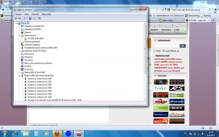

Ahoj, používal jsem VAG a bylo vše ok. Pak jsem udělal formát disku, spustil další vag a najednou se mi to nechce spojit. Port píše ok, interface: Modem.
V čem je zakopaný pes?

jinak správce hází toto
foto k příspěvku  od Losky
o 31.08.2011, 13:02 | michal_smsmsm (A)
nemas nainstalovany driver pro usb/serial prevodnik ktery je v kabelu
o 31.08.2011, 13:09 | Losky
a jak ho mám nainstalovat??? U kabelu jsem nikdy žádné drivery neměl. prostě jsem to tam píchnul a už to jelo
o 31.08.2011, 13:16 | michal_smsmsm (A)
[ Link ] zkus tohle mu vnutit
o 31.08.2011, 13:22 | dddd
nemáš ftdi ovladače

o 31.08.2011, 13:53 | Ravo
jj, nemáš ovladač.
To že ti to předtím jelo znamená že jsi ho tam měl naistalovanej už z dřívějška nějákým jiným softem atd. a VAG se ti chytnul na ten předchozí - prostě takový to "štěstí"

o 01.09.2011, 11:05 | Losky
tak bohužel beze změny:(
o 01.09.2011, 11:09 | Losky
už je to ok, dal jsem instalaci znovu a dal update přímo ve win7 a už to frčí:)))
