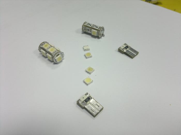

Parkovackovy nahrady za celosklo nebo T9 treba u starsich aut nebo u aut kde jsou neorigo svetla taky z vychodu ktera se mlzi odchazeji dost. Vetsina tech led modulu neni kryta, takze pokud ji strcim nekam kde se prirozene tvori vylhkost - treba predni svetla se obcas zamlzi, nebo do svetel kam sem tam zatece voda, tak ty ledky jsou sr*t. Mam jich tady od Johanika nebo od Stualarmu hromadu, vsechny jsou viditelne umrtvene tak, ze jsou na nich ty cipy zoxidovane. Nevim proc to ve vyrobe nezalejvaj do nejakyho ciryho plastu, tak jako puvodni led-ky, kryt jako u sufidek pres ne dat nejde protoze uz tak kolikrat jen tak tak prolezou otvorem v parabole.

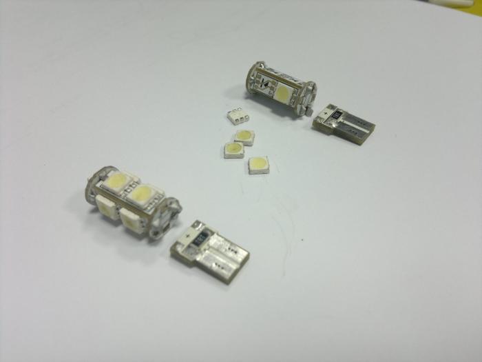

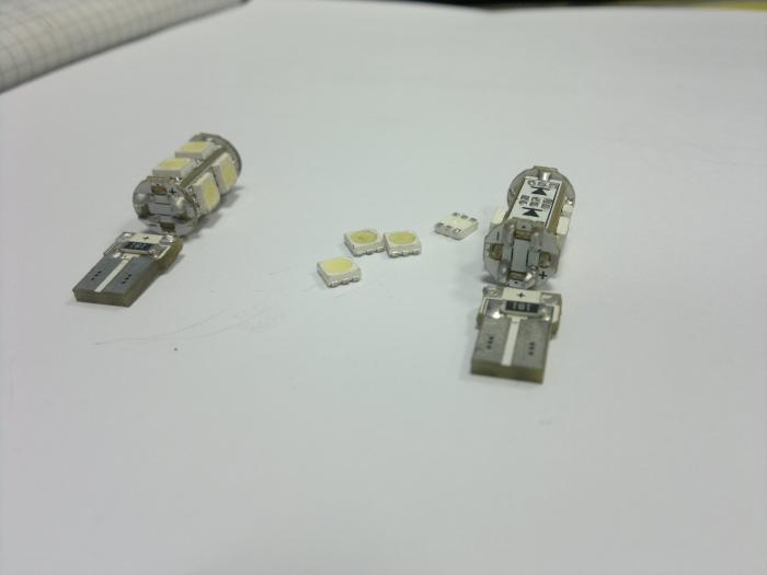

Divne, ja mam na alfe druhou sadu, a taky mi tam netece, kdykoliv to rozeberu jsou suchy, jen kdyz myju auto wapkou tak pozoruju v tom spz osvetleni dve kapky vody vevnitr. A tech zakazniku co mi to chodi vracet je fuckt dost, syndromy stejne, auta rozdilna :O/
o 24.10.2011, 09:12 | H-Honza (M)
tady mam posledni dve reklamace:
1x v novym superbu
1x v VW tiguan...
takhle se to rozpadlo, a spadlo do svetla. Majitele byly bezmezne nadseni kdyz muselo auto do servisu, vyndat svetlo, a pak ruznym klepanim a naklanenim ze svetel sypat zbytky tech ledek.
