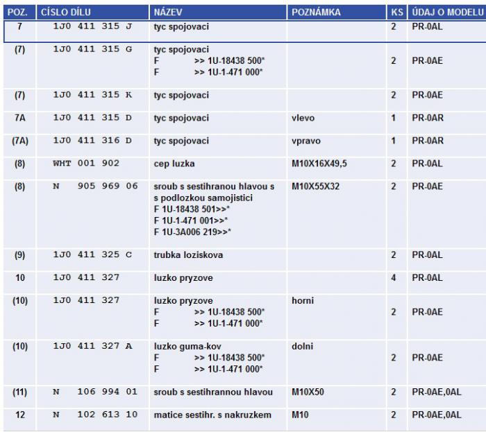

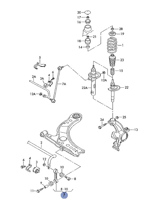

Ahoj, můžete mi někdo zjistit, jaké je číslo šroubu který drží kost a je přichycenej do ramena? Jedná se o tu plastovou kost (stabík). Jedná se o combi a rok 2004. Urcite to bude v Etce

o 25.08.2011, 08:54 | jodua
Myslim, ze se ptal na sroub. To je asi pozice 11. Ale tak aspon to muze krasne vycist :-D
o 25.08.2011, 09:12 | Losky
Super. Je to ta pozice 11 a kost by mela byt 23mm.
