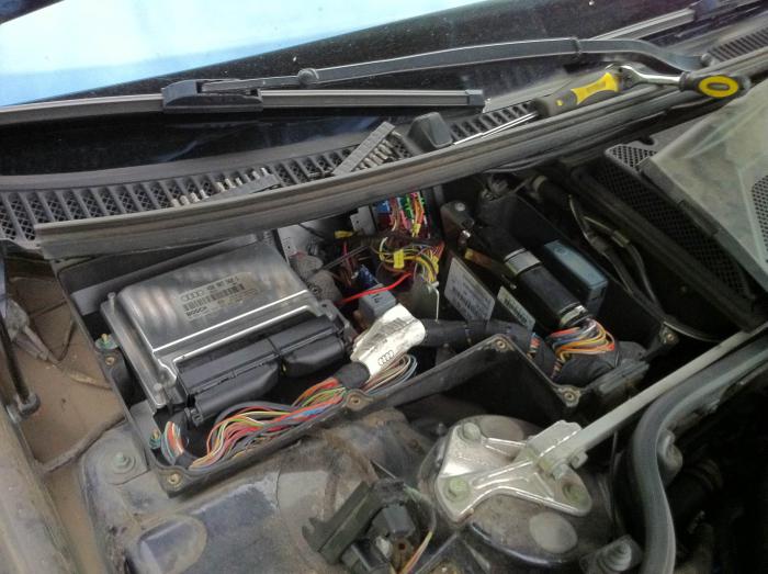

Kdyz jsem mel venku svetlo, narazil jsem na krabicku podobne GPSce :)
Rikam si, ze to asi nebude origo :)
Jdu po kabelu a dosel jsem az k podivne krabicce ktera urcite tam v aute nebyl origo, po chvilce hledani na netu jsem nasel, ze se jedna o tzv. eletronickou knihu jizd. Konkretne o tento model [ Link ] . Co s tim? Mam to tam nechat ci nejak spacifikovat?
foto k příspěvku  od Knightey-

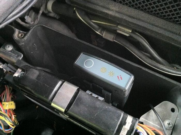

o 23.08.2011, 23:26 | Knightey-
Po nastartovani zacne blikat ta cervena dioda, takze to je nejspis nejak aktivni...
Ja jen kdyz to vyskubnu abych mohl dal fungovat :D
Preci jen je to tak vykurvene schovany u RJ jednotek od motoru :(
Viz obrazek.

odstřihni tomu napájení a vyprdni se na to..... takhle by tě přece jen mohli sledovat kde to prodaný auto je ale to by asi nikdo už nekrad :)
o 24.08.2011, 04:09 | pbjun
Toto sme meli na minule firme, vede do toho jen napajeni a antena a je to offlinovka tozn ze se z toho data vycitaji tak ze se vynda ta hlava a vycte se do PC, auto neni sledovatelne, staci kdyz zboku zmacknes ty packy a vytahnes to smerem nahoru a mas to venku a odpojene.

Měl jsem to v minulé firmě, stačí to jenom odpojit, s RJ to nemá nic společného a nemusíš se bát, nikdo tě nesleduje, musí se to vzít a vyčíst, ukládá se to do sebe
o 24.08.2011, 15:29 | Knightey-
Oki vyskubu to ale dratky strihat nechci :(
Pak se nekdy nekde prosoupou a vzhledem k tomu, ze je to na spinacku, buh vi jestli pres nejakou pojistku, tak bych nerad aby mi to nekde vyhorelo :)
