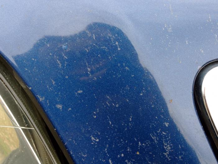

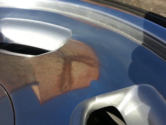

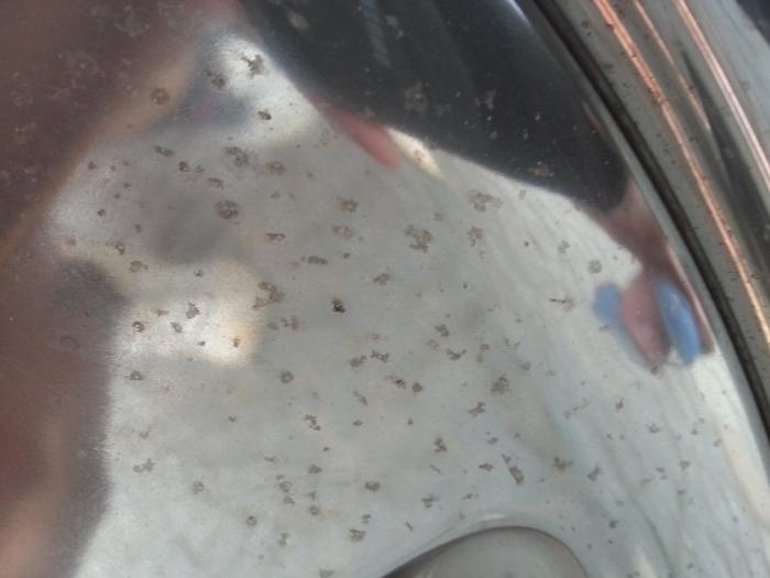

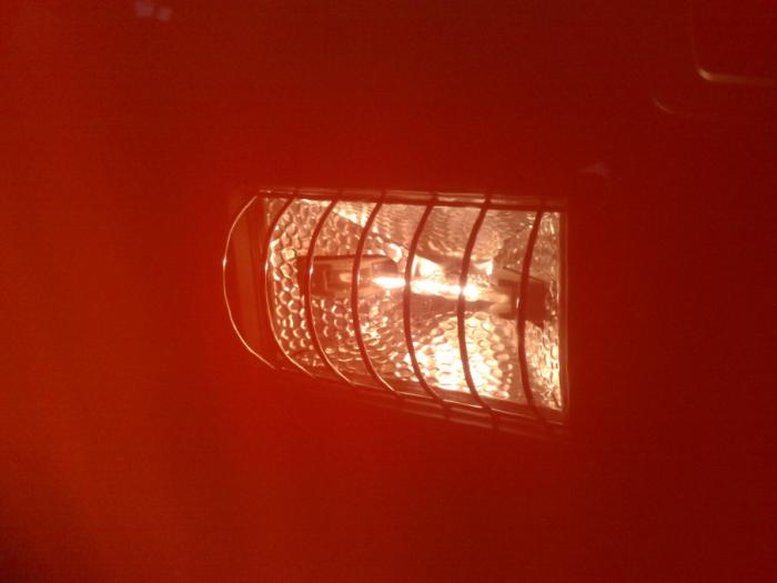

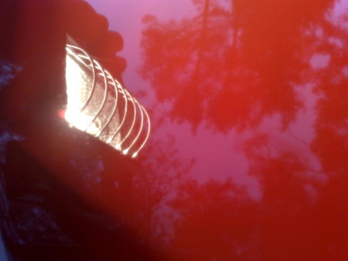

Pustil jsem se do leštění laku, slo to krasne a vysledek super. Jenze kdyz na auto sviti slunko, tak pod urcitym uhlem jsou videt takovy jakoby 3D šmouhy, nevim jak to poradne popsat, ale myslim kdo to delal tak vi o cem mluvim. V cem je chyba?
Postup:
1. auto umyty
2. utreni dilu vlhkou hadrou
3. nanaseni lestenky SONAX lestickou (otacky cca 800-1000) tlak jen vaha lesticky
4. po zaschnuti odstraneni lestenky jemnou hadrou

Hologramy...
za prve, vyhod Sonax a kup si nejdriv odstranovac hologramu a pak k tomu nejakej neabrazivni vosk, kterej naneses rucne a rozlestis slusnou hadrou, ne flanelem z kosile :o)
o 22.08.2011, 14:18 | soray
Ve strucnosti:
Problem je v tom, cim jsi lestil. Navic nepises, jaky jsi pouzil lestici kotouc, penovy nebo nedejboze beranka?
Ty 3d smouhy jsou tzv. hologramy. Odstranit je lze, ale musis na to mit vhodnou lesticku, kotouc a pastu. Na Sonax zapomen.
Lak je po umyti zadouci vycistit clayem a pripadne odstranit necistoty jako asfalt apod. Pak teprve lestit.

Jinak pastu bych Ti doporucil napr. Gtechniq P2 Hologram Removing Polish, da se nanaset i rucne, ale bude to ojeb. Pokud budes lestit strojne, tak si kup nejaky stredni nebo finisovaci kotouc.
Kde ji sezenes si najdi na guuglu, nejaky ukazkovy videjko zde [ Link ]

Na tom videu to nevypada az tak strasne, i kdyz hologramy tam vidim. Cekal jsem to horsi :-) Co mas za lesticku?
Zkusil bych tu P2 + medium kotouc a a vysledek by mel byt dobry.

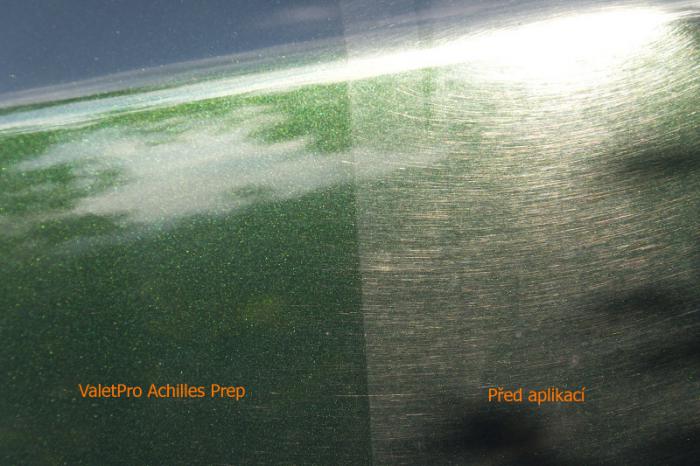

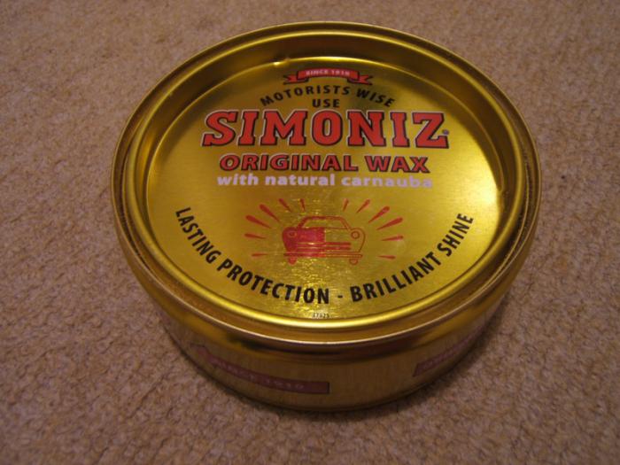

Z tech kotoucu mam vyzkouseny 3M, ale spatny nebude ani jeden - spis vyber podle prumeru unasece.

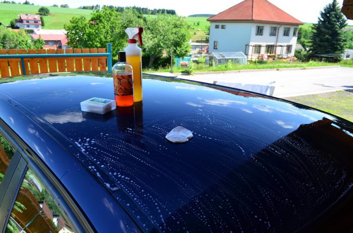

K tomu vosku - Turtle samozrejme pouzit muzes, ale nadres se, vysledek nic moc a za mesic to udes mit dole.

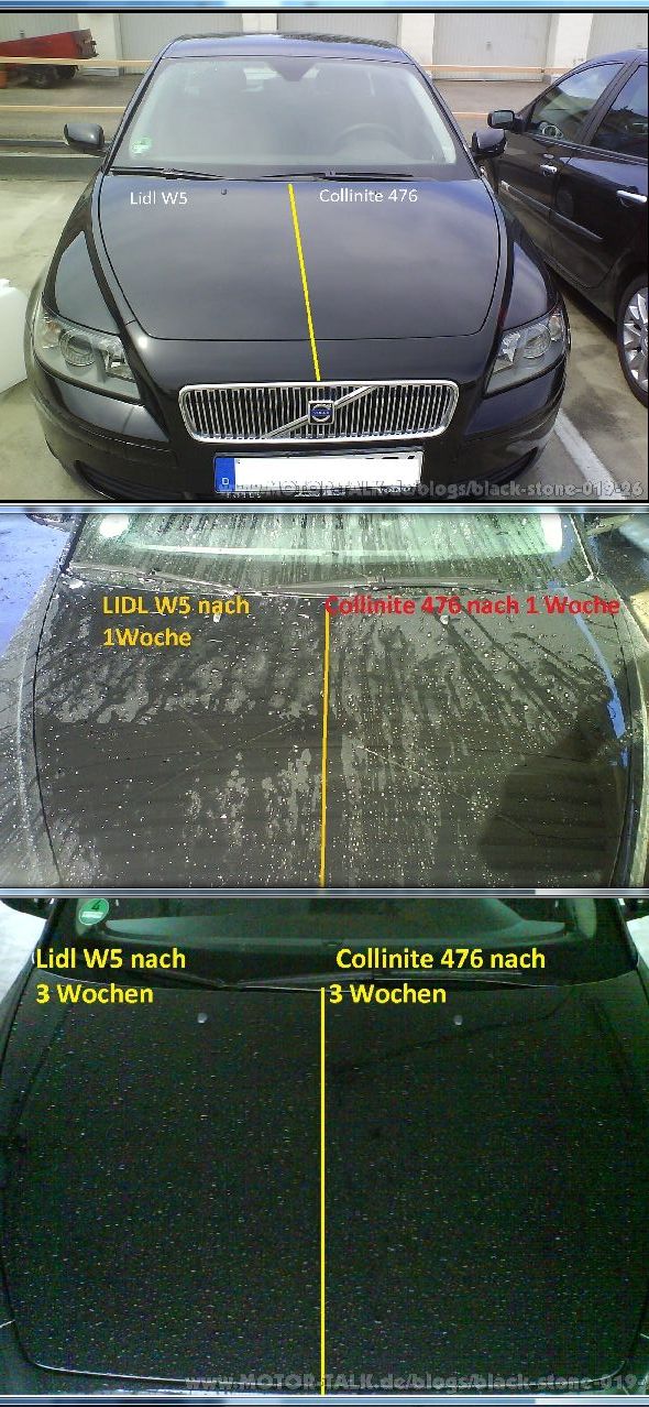

Pokud uprednostnujes vydrz, dobra volba je napr. Collinite 476, ktery neni az tak drahy a ma i slusny lesk. Vydrz cca 9 mesicu. Pokud bys radeji spickovy lesk, tak na Tve auto napr. Dodo Juice Hard Candy, ktery vydrzi okolo 3 mesicu.

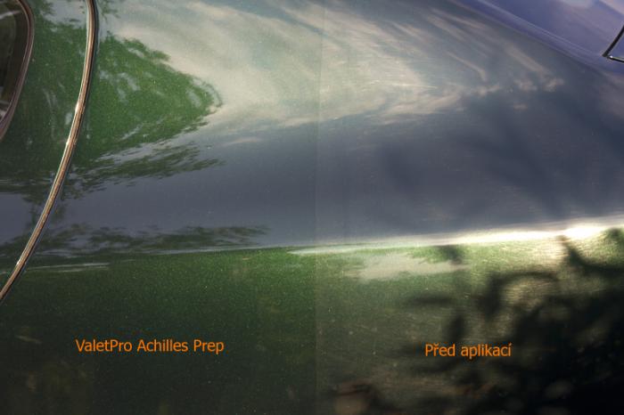

Ja ted testuju Lusso Oro Wax a zatim to vypada hodne spickove :-)

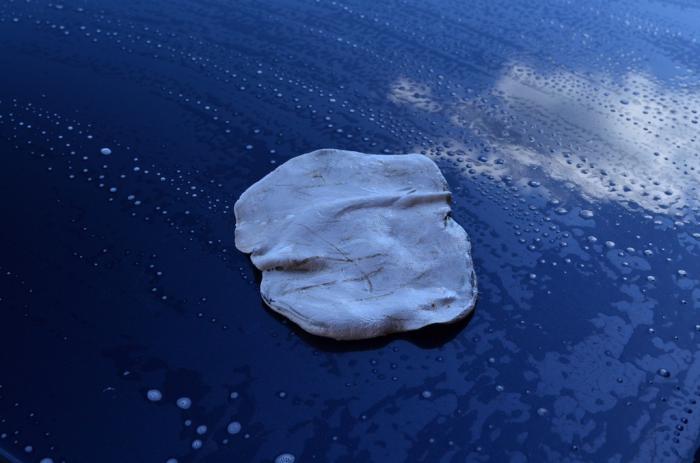

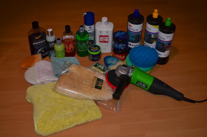

foto k příspěvku  od soray

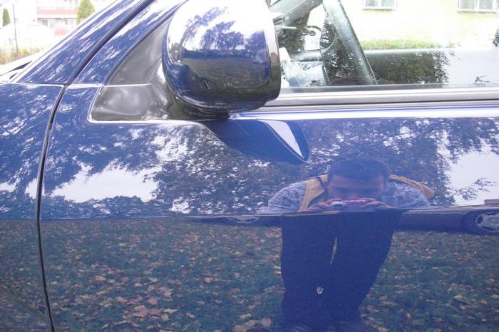

o 22.08.2011, 16:57 | soray

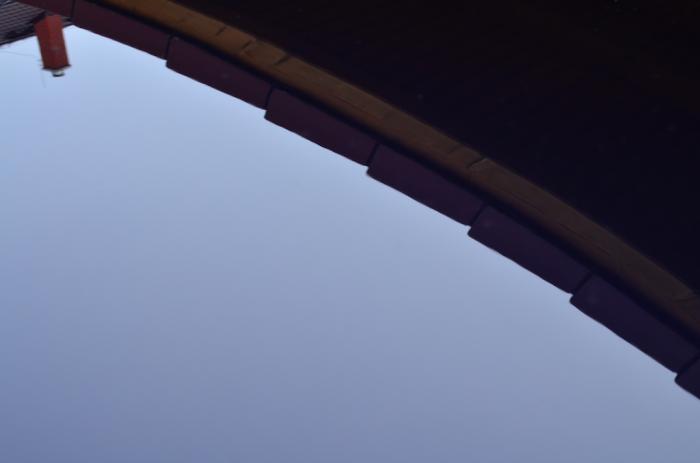

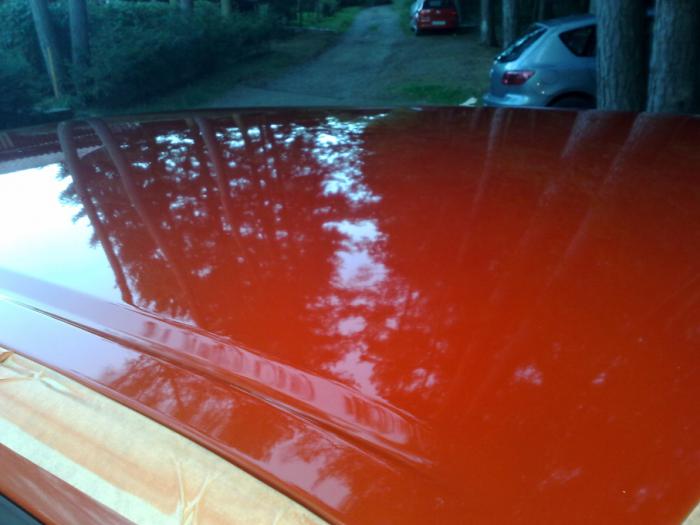

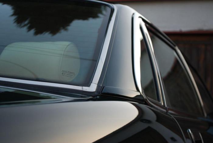

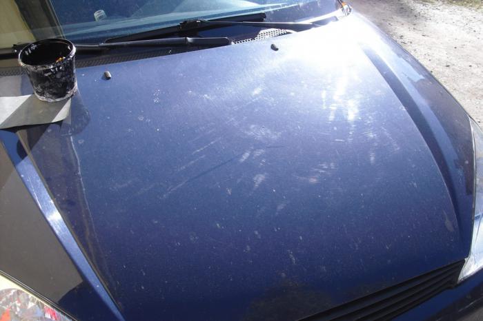

Auta nablejskany byly, ale nebyly urcite dotazeny do takovejch detailu jako se da udelat dnes. Uz peknou dobu mam pasty od 3M, ktery dokazou vsechno, co dnesni 3D anti hologram super mega pasty a byla za par korun, vzhledem k mnozstvi. Nicmene treba vosky, ktery pouzivam, tak jsou naprosto dokonaly, dobre se zpracovavaj, nedelaj smouhy a je radost s tim pracovat.
Ale taky si vzpominam na roky, kdy sem umyl nasi skodovku dvuma kyblama vody, pak ji dalsima dvouma kyblama umyl, nechal uschnout a nanesl autobalzam starou flanelovou kosili roztrhanou na kusy... nebo sem vyzebral starodavnej vosk Simoniz z tuzexu, co mel strejda na embecko :o))

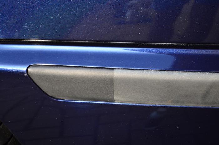

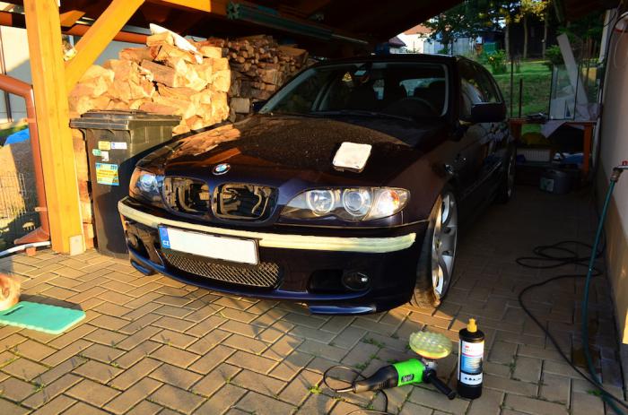

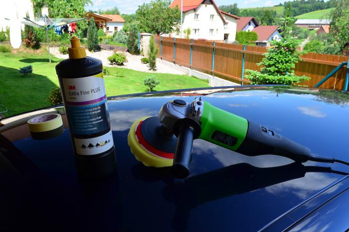

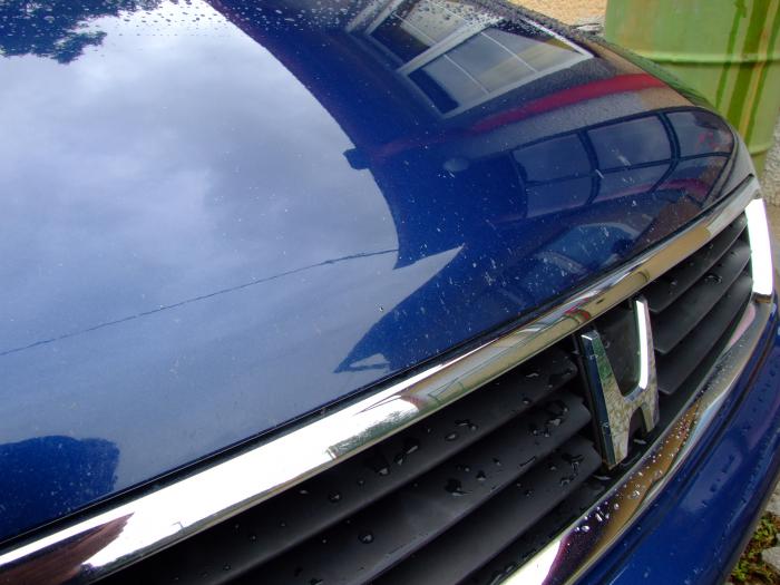

foto k příspěvku  od tappaja
o 22.08.2011, 21:26 | tappaja
No a od ty doby, co mam dve tasky pripravku, dve lesticky, kotouce, tak je to na chocholouska :o))

Meguiars sampony jsem jeste nezkousel, tenhle spada spis do kategorie k testovanymu Valetpru (sampon s voskem). Urcite s nim chybu neudelas, jen je u techto samponu s voskem vetsi spotreba (prave kvuli te protekci), tj. cca 150ml na 20l kybl.

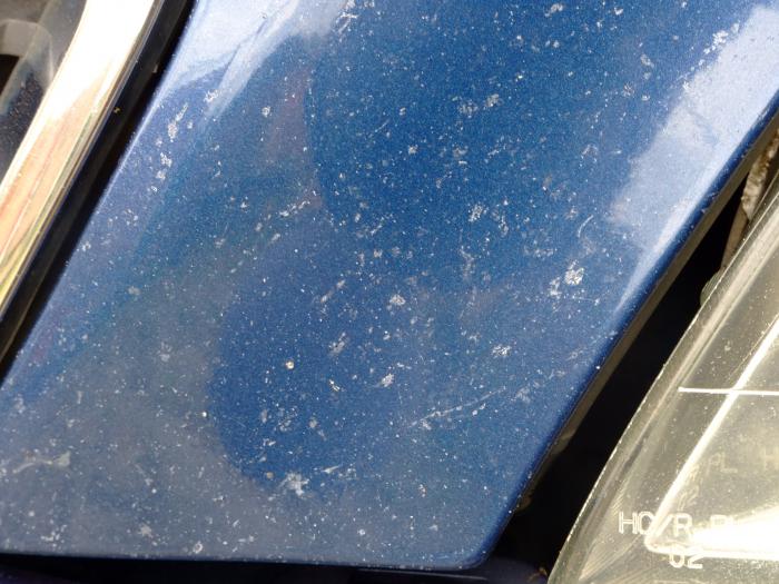

o 08.09.2011, 13:21 | Petura
šlo by ještě něčím zachránit tohle?
je to na kapotě kolem masky, není to proseknutý úplně do plniče (asi ještě původní barva), jsou to jako by bublinky v laku a na té modré svítí bíle a vypadáto jako špinavé
foto k příspěvku  od Petura
o 08.09.2011, 13:22 | Petura
o 08.09.2011, 13:23 | Petura
o 08.09.2011, 14:53 | soray
Odpoved budes mit v mailu :)

o 12.09.2011, 14:14 | soray
Jsem to mel udelat hned :-))))
Tady to je, uz je neco i probrano na linku nize.
Ahoj,
vypada to (podle obrazku) na vysekane plosky ve vrchni ciry vrstve laku. Tempo
to zvyrazni proto, ze casti toho Tempa zaschnou pod hranami tech nerovnosti.
Toto bych videl na strojni lesteni nejprve nejakou silnejsi pastou a pote
dolestit nejakou jemnejsi. Ja bych Ti doporucil silnejsi pastu od Menzerny a
na dolesteni bud take Menzernu nebo Valetpro Achilles Prep, kterej ma
schopnost ty diry "vyplnit".
Kazdopadne, pokud chces aby Ti to pak nejaky cas vydrzelo, je lepsi to
nasledne uzavrit kvalitnim voskem. Tempo a podobne se na to moc nehodi z
duvodu, ze po uschnuti jsou bile a prave dojde ke zvyrazneni nerovnosti.
Pripadne, zkus ty obrazky a dotaz postnout jeste sem, kolegove se na to mrknou
taky [ Link ] do sekce "Postupy a rady".
o 16.09.2011, 21:21 | mr.brain

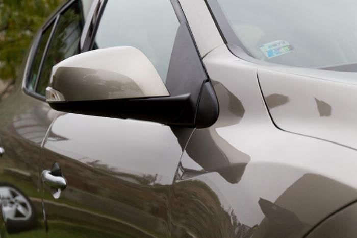

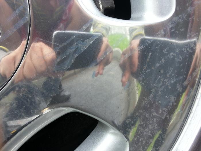

Dneska jsem se dostal k práci s výše zmiňovanou pastou Gtechniq P1. Tahle pasta naprosto překonala moje očekávání... Je pravda, že 0,5 l cca 700 CZK (oproti 3M je na litru cca o 400 CZK dražší, ale u 3M je nutnost mít alespoň dvě nebo tři hrubosti), ale úběr se dá výborně regulovat otáčkami a kotoučem, což je konečně to, co jsem chtěl...
Korekci velice jemných hologramů po dvou přejetích s bílým Hex-Logic zvládá perfektně a úběr laku je naprosto minimální... Na hrubší drápance by bylo třeba použít hrubší kotouče, ale nebylo cílem dosáhnout naprosto lesklého laku, jednak časově, jednak finančně (nikdo by mi to nezaplatil). Takže malá ochutnávka na foto :) (mobilem, za což se omlouvám, ale nebylo v plánu ani dneska nic fotit)
foto k příspěvku  od mr.brain
o 16.09.2011, 21:22 | mr.brain | Upraveno: 2011-09-16 21:23:03
Foto se 120W halogenem, jen po P1 (žádná další leštěnka, vosk nebo sealant)

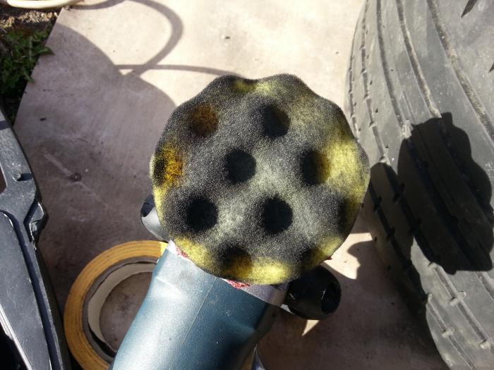

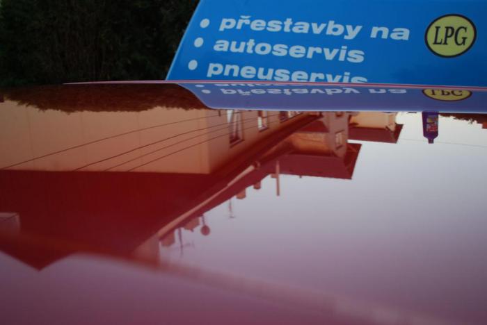

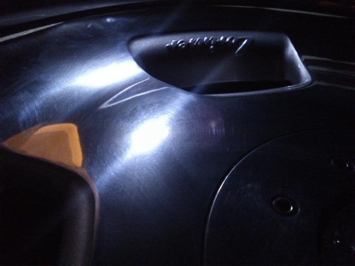

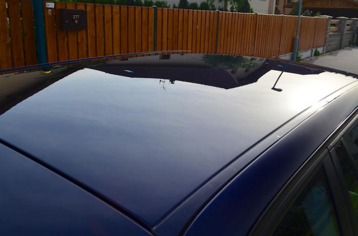

o 18.09.2011, 22:28 | soray | Upraveno: 2011-09-18 22:30:50
Taky jsem si o vikendu hral, resp. testoval jsem pastu ValetPro Achilles Prep. Na to, ze to neni plnohodnotna lestici pasta, ale spis priprava laku pro aplikaci vosku (neco jako Lime Prime od Dodo Juice), tak vysledek luxus:
o 18.09.2011, 22:29 | soray

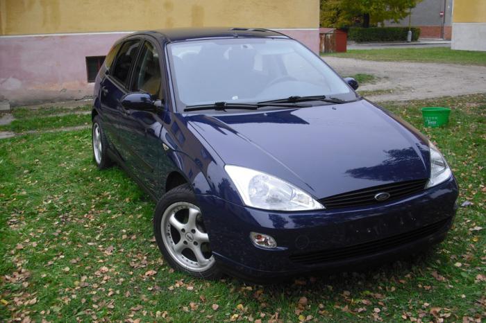

o 20.10.2011, 13:13 | M.a.R.i | Upraveno: 2011-10-20 13:23:37

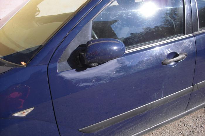

Tak jsem leštil mladý Focuse, celkově jsem docela zklamanej, šlo to mnohem hůř než na Monedu se stejným lakem, co jsem leštil naposled. Nejspíš je to tím, že už mám zrasovanej kotouč. Mondeo jsem teda nejdřív bral nejhrubší pastou CHG NO.700 a pak All-In-1. Ale když jsem zkoušel celej postu na Focusu, tak mi přišlo, že po aplikaci NO.700 + oranžovej kotouč nebyl žádnej rozdíl, tak jsem se na to vykašlal. Ale nejspíš mám blbou techniku. Je to moje 3.auto co leštím a učím se sám :/.
Při 1.použití si navlhčím detailerem kotouč, rozetřu trošku pasty po kotouči, pak nanesu 3-4kapky velikosti hrášku, rozetřu po ploše max 40x40cm, 1000ot. aby se zakousla pasta a postupně zvyšuju až na 2000ot, leštím cca 2minuty a pak snižuju otáčky až na 1000ot a pak přeleštím. Zkoušel jsem hodně tlačit a při snižování otáček leštit pouze vahou leštičky, nebo jsem tlačil při zvyšovaní a snižování otáček. Nebo jsem přestal tlačit při 2000ot. Ale přijde mi to pořád stejný. Když jsem používal NO.700 + All-in-1, tak jsem tlačil u pasty NO.700 a u All-in-1 ne. Chtělo by to vidět někoho zkušenějšího v akci :/.
CHG Maxi Suds
CHG All-in-polish + zelenej kotouč
CHG XXX Vosk
A vykašlal jsem se na Clayovaní, už takhle mi to zabralo 10hodin, neměl jsem na to nervy :)
o 20.10.2011, 13:14 | M.a.R.i
Galerka tady: [ Link ]
foto k příspěvku  od M.a.R.i
o 20.10.2011, 13:15 | M.a.R.i
o 20.10.2011, 13:24 | M.a.R.i | Upraveno: 2011-10-20 13:25:51
P.S: Nějak se mi přeházeli fotky, ale snad poznáte co je před a co po :D
o 20.10.2011, 14:04 | soray
Podle mne na 3. lesteni super vysledek, alespon podle fotek v galerii. Dvere ridice pred a po masakr. Co konkretne se ti nezda? Na foto v galerce po lesteni to vypada vcelku OK. Zkus vyfotit pripadny problem zblizka.
No a popravde, asi bych zkusil lepsi pasty, CG nejsou vylozene spatny, ale na takhle zrasovanej lak bych zkusil neco lepsiho, napr. od Menzerny.

o 20.10.2011, 16:17 | M.a.R.i
Díky kluci :).
Lukasino: To je přítelkyně povoz :). Na lexuse se chystám,ale nechce se mi do toho, protože počítám, že jenom lak zabere tak 20h kvůli velikosti auta a navíc to ani na stříbrný metle nebude moc poznat.
Soray:
Tak jsem to dneska znovu zkouknul na sluníčku. Zmizelo spoustu škrábanců ale pár jich tam ještě je, cca 25%. Když jsem leštil to Mondeo,tak zmizelo tak 90-95% škrábanců, asi to bylo použitím NO.700. Tady jsou fotky, [ Link ] , akorát foceno mobilem, tak je to k prdu.
K problému, čekal jsem, že zmizí uplně všechny a není mi uplně jasný proč používat tu hrubou pastu. Pochopil jsem, že je hodně abrazivní, tak odstraní i hluboký vady laku. Ale když jsem to zkoumal na Focusu, tak mi přišlo, že to vypadá pořád stejně a nic nezmizelo. Dále mi není jasný proč se musí hrubá pasta přeleštit jemnější. Když po použití NO.700 je lak krásně lesklý a není zmatnělý. Taky je asi hodně výsledek ovlivněnej tím, že to leštím venku a navíc nemám halogeny na stojanu abych mohl pořád kontrolovat výsledek.
Ze dveří mám fakt radost :)
o 20.10.2011, 16:23 | M.a.R.i
Tohle bylo moje 1.leštění a na to jsem asi nejpyšnější :). Ten lak byl strašně zrasovanej, holt černá no :/.
o 23.10.2011, 23:32 | soray

1. Levne
Poradne umyt, Valetpro Achilles Prep+lesticka (lze i ruco, ale dost se nadres a vysledek nebude takovy jako strojem), zavoskovat (z levnejsich napr. Collinite 476s). Pak jen umyvat poradnym samponem. Nebude to super vysledek, ale auto urcite prokoukne.

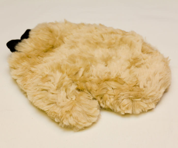

o 20.04.2012, 00:44 | soray
Dodo Tribble Mitt 2012. Trochu jsem se zarazil, jestli je to vůbec ovce, vypadá to spíš jak retrívr :-)) každopádně materiál moc pěknej.

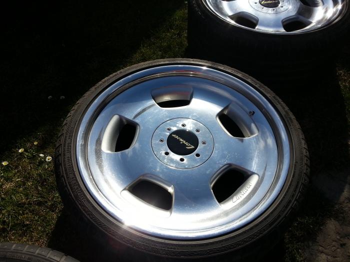

o 29.06.2012, 23:16 | cupra.165 | Upraveno: 2012-06-29 23:17:53
Uz jsou s touto rukavici nejake dalsi poznatky po case? Co pouzivate ostatni za rukavice? Prirodni,synteticke,houbu? Uz se mi nechce umyvat auto obyc houbou,poradte prosim nejaky dobry tip:-)
Jeste se zeptam,po umyti auta pri suseni pouzivate uz jen jelenici,susici rucnik nebo jeste nejaky detailer k tomu?
jeste dotaz,mel sem auto v mycce pro rucni myti a k tomu sem mel navoskovani...nejakym nano pripravkem ...vecem jako nano neverim,ale zajimavy,lak ma na stribrne metalize po jejich navoskovovani hluboky lesk s kovovym nadechem..nevim,jak to vyjadrit presneji..nevite co pouzivaji?

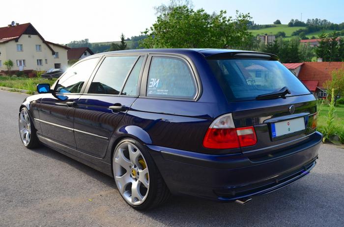

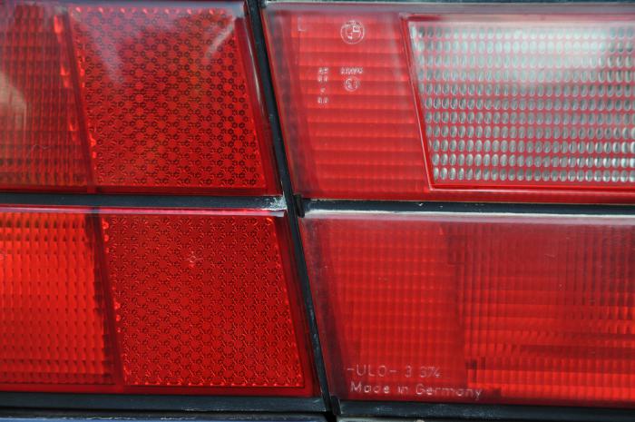

o 29.06.2012, 23:33 | slama | Upraveno: 2012-06-29 23:41:45
Taky jsem se do toho pustil... Zvolil jsem řadu přípravků od DODO juice. Clay, 3M pasty, leštička DJ spin doctor, DJ lime prime, DJ vosk...
a Soray má teď dovolenou do 7.7.
foto k příspěvku  od slama

Zkouška nového přípravku na plasty

slama: pěkný výsledek :) je dobře, že jsi pod ten vosk dal to Lime Prime, má to pak větší výdrž

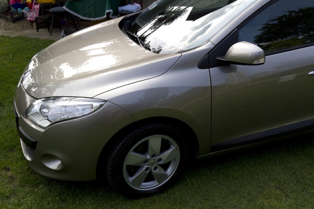

Po aplikaci na celého kombíka skroro neubylo...
o 02.07.2012, 08:19 | slama
Výsledek...

o 02.07.2012, 11:58 | slama
Na plasty toto [ Link ]
Uvidím jaká bude výdrž ale efekt supr.

To jsou zase moudra, přemýšlel jsem, jestli na to vůbec reagovat. Že s Tempem dosáhnu podobného výsledku jako s kvalitními produkty může napsat jen někdo, kdo to buď nevyzkoušel nebo tomu nerozumí. Je to stejné, jako kdybych napsal, že je zbytečné kupovat drahá auta, když Trabant mě také odveze z bodu A do bodu B. Nebo na vynakládat desetitisíce za drahé autohifi a brát si dovolenou na instalaci, když oem audio také hraje....
Už se vůbec nedivím, že za námi pak chodí lidé se slovy, že si dali auto ručně umýt/vyleštit a za chvíli to měli ve stavu stejném jako předtím (v lepším případě) nebo ve stavu ještě horším (mikroškrábance a hologramy).
Simoniz ještě budiž, ale Tempo je fakt shit a mimo mizerné výdrže si zkuste po jeho aplikaci vyčistit lak Ipou, posviťte pořádnou lampou a uvidíte "výsledek".
Souhlasím s tappajou, ať si na své auto každý dává co chce. Je mi ale líto lidí, kteří svému autu chtějí dopřát lepší péči, svěří ho nějakému "odborníkovi" a ten jim lak poničí.

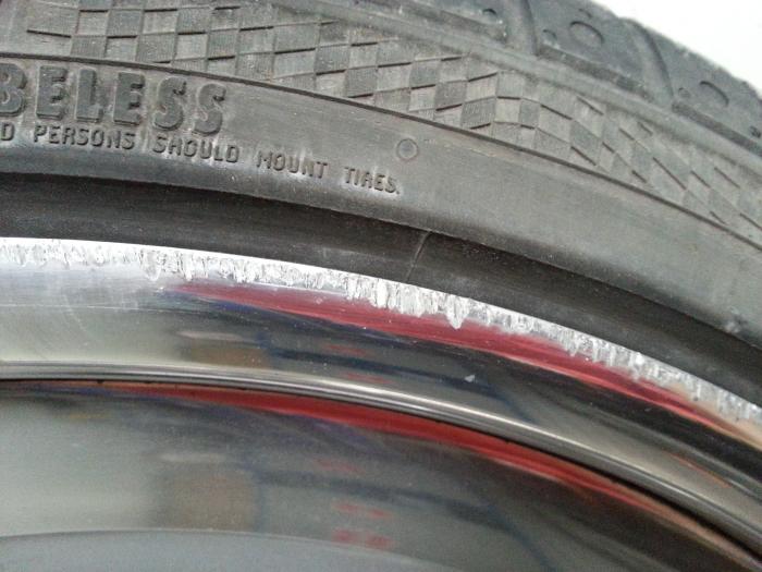

A teď hodně aktuální dotaz. Jakej čistič na ručně leštěný kola bez laku? Mám APC od CHG, tak ho mám použít ve větším zředění? Pak ochránit poorboys wheel sealantem? A navrch vosk od CHG?

Dokáže tohle odstranit ten metal polish od AG?
o 01.08.2012, 13:59 | M.a.R.i
o 01.08.2012, 14:41 | soray
jestli to vezme ten AG polish, těžko říct nezkoušel jsem. Ale vůbec bych se nebál toho, vzít to strojně tou Menzernou a 3M kotoučem. Kola pak zakonzervuj a na mytí Ti musí stačit co jsem psal výše.
Detailer vem zelenej Basics, na hovna a drobný znečištění ho používám také a super. Navíc spotřeba naprosto mizivá.

Tak jsem zkusil na kola CHG NO700 s CHG zelenej kotouč. Kotouč se černil jak výmýval hliník a kolo trošku zmatnělo, takže budu muset použít nějakou jemnější pastu :/
o 10.09.2012, 11:25 | soray
Včera jsem se vrátil s dovolený a už zas budu normálně fungovat. Během odpoledne se na to podívám.

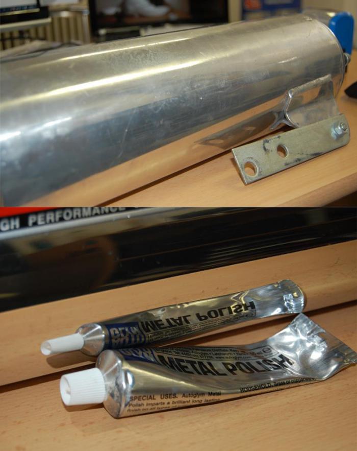

Ja jsem s AG lestil minulej tejden vejfuk na moto
foto k příspěvku  od JR
o 11.09.2012, 10:59 | M.a.R.i | Upraveno: 2012-09-11 11:00:17
JR: Paráda, takhle se mi kola lesknou taky, teda kromě toho jednoho :). Ale jde mi o ty vlasový škrábance, jsou tam nějaký viditelný? Na sluníčku? A jakej kotouč si na to použil? A nebo růčo?
Nevíte náhoodu, kde je to vlákno s hromadným nákupem autoručníků? Myslím, že je bude kupovat Tappaja....
EDIT: ještě mě napadlo, že ty mý kola jsou duralový, alespoň vnitřní límce, nevím jak zbytek..

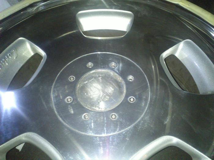

o 10.05.2013, 16:05 | M.a.R.i | Upraveno: 2013-05-10 16:14:00
Prosím o radu s leštěním ALU. Údajně by měla být duralová, ale nevím jestli celá nebo nějakej díl (jsou 3dílná) Minulý rok jsem kupoval kola Lorinser, které byli originál hrubě broušené a zalakované (měli takové drážky). Ty jsem pak dal maníkovi, který je prý ručně leštil. Po renovaci byli jak nové a cca 4měsíce jsem na nich jezdil. Myl je tak 1x za týden až dva. Zakonzervoval jsem je poorboys wheel sealantem. Časem se na nich objevili škrábance od mytí a místama mapy od čuránek od čoklů :). Tak jsem se je rozhodl vyleštit. Vzal jsem CHG NO700 a zelenej kotouč od CHG a vyzkoušel to na jednom kole. Mapy sice zmizeli, škrábance taky, ale kolo bylo celý zmatnělý. Tak jsem koupil oranžovej kotouč od 3M a autoglym metalpolish a po zimním spánku jsem se tento rok rozhodl kola znova vyleštit. Docela dost se při leštění uvolňoval hliník (dural?) a kotouč byl dost špinavej, ale škrábance mizeli a mapy téměř taky, tak jsem snížil otáčky a nechal leštičku tlačit pouze svojí váhou. Límce šli exkluzivně, podle mě je to trošku jinej materiál, měli i předtím křišťálovější lesk...
Po vyleštění jsem použil 4 vrstvy poorboys wheel sealant.
A teď k jádru pudla! :). Po prvním týdnu když jsem kola umyl tak už na přeních byly patrné mapy (fleky od brzd?) a 2, týden jsou přední kola celá "pomapovaná" drhnul jsem to jak blázen, aby alespoň ty mapy byly šedé a ne původně tmavě hnědě. Je pravda, že mi dost špiní destičky, ale i tak je to divný. Na auto jsem dával origo kotouče + brembo destičky, předtím tam byla cca 3 měsíce nějaká neznámá kombinace a měsíc Brembo kotouče a Brembo destičky. A kola po třech týdnech vypadají mnohem hůře než po 4 měsících ježdění :(.

Vyleštěné místo, po důkladnějším leštění se začali objevovat jakoby černé tečky, ale jsou téměř neviditelné, tak jsem toho nechal.

Po cca 8 dnech ježdění. Je pravda, že ty rezavé tečky pak zbělali...

Po 3 týdnech :/. Je pravda, že jeno na předních kolech, která byla dost zasviněná od destiček, ale to byly i minulý rok a vcelku OK

1.zářez :/. Jaké použít brusné papíry? Stačí poté použít NO700 a nakonec autoglym metalpolish?

o 22.05.2013, 23:50 | soray
Ty mapy jsou na vosku nebo už přímo na hliníku? Co na to ipa? Jestli na vosku, tak by to mělo jít umejt. Každopádně to neřeší to, co s tím.
Podle mne by mohl být problém v aplikaci PB sealantu na AG metal polish. Nebo jsi to po metal polishi nějak čistil, případně dal prewax?
o 23.05.2013, 09:05 | M.a.R.i
Ty mapy jsou již po aplikaci vosku. Umýt to nešlo, ale používám na ně pouze šampón od CHG, mám strach na ně použít APC od CHG, aby je nějak nepoškodil.
Po tom metal polishi jsem podklad nijak nepřipravoval, pouze otřel detailerem a začal nanášet sealant.
Ale minulý rok se tam tyhle mapy taky objevily, ale v mnohem menší míře.
A co ty rezavý tečky? Jak tedy správně na kola?
o 23.05.2013, 10:27 | soray
Zkus to umýt ipou, jestli to půjde - aspoň se zjistí, jestli ty mapy/fleky jsou na vosku, nebo jestli je chycenej hliník.
Minulý rok jsi aplikoval stejný postup?
o 23.05.2013, 13:30 | M.a.R.i
OK, díky. Předpokládám, že IPA je Isopropyl alcohol, umeju to neředěnou formou?
Minulý rok byli kola čerstvě zrenovovaná, myl jsem je pouze šampónem a po cca měsíci jsem nanesl sealant stejným způsobem jako teď.
Až je umeju ipou, tak můžu nanést selant?
A poradil by si jakým stylem tedy používat autoglym metal polish, jak připravit podklad pro sealant a jak opravit ten zářez na kole? Myslím jakou hrubost smirku a jestli pak stačí použít NO700 nebo menzernu.
Díky
o 23.05.2013, 13:31 | M.a.R.i
A je normální, že takhle ten kotouč zčernal od hliníku? Ve finále byl uplně černej a nešlo to ani umýt.
o 23.05.2013, 13:44 | soray
Jojo, izoprop. neředěnej zkus, jestli to půjde umýt.
Pokud to půjde, zkusil bych po metal polishi vycistit kola ipou a až pak sealant, případně prewax (např. lime prime apod.) a pak sealant.
Uvidíš, co to udělá, nic lepšího mne momentálně moc nenapadá :( Černej kotouč od hliníku je celkem normální.

Ja se dyztak vetru s dotazem. Jak rozlestit 18 let stary lak aby to chvili vydrzelo?auto ve stavu viz foto
foto k příspěvku  od madmaik

o 28.09.2015, 10:00 | Petura
i když se to plno lidem nebude zdát a nebude souhlasit, tak přesně takové berlingo se stejnou barvou jsem dělal bráchovi tempem a čističem laku od sonaxu (přišlo mi to jako tekuté tempo) pak voskem turtle...
barva byla hrubá jak šmirgl, místy vyšisovaná téměř do běla, ale auto prokouklo a rok to vypadlo k světu, pak to prodal...
o 28.09.2015, 10:17 | madmaik
Tempem to klidne vezmu,nemam s tim problem a jde to i pekne.ale nevydrzi.jestly kdyz to pak vezmu voskem tak to vydrzi?
o 28.09.2015, 10:36 | Petura | Upraveno: 2015-09-28 10:36:34
nevydrží věčně, ale pomůže mu to ...
a když to průběžně jednou za čas zase navoskuješ, tak nebude potřeba "brousit" a leštit - tahle červená byla hrozná barva, chvilkama to mizelo pod rukou, jako když smejváš vodovku
tempo jsem používal na hodně hrubý místa, kde jsem to potřeboval vzít víc nahrubo, jinak jsem to dělal tímhle... za ty peníze to šlo
o 28.09.2015, 10:44 | Midi34
domnívám se že to budeš muset jakoby jemně rozbrousit -odstranit tu zvětralou vyšisovanou vrstvu
3m pasta
hrubost si nech poradit od někoho kdo má zkušenosti
nebo od soraye -nějakou alternativu
o 29.09.2015, 12:13 | soray
madmaik: Záleží, jak moc to chceš řešit, jak se chceš nadřít a kolik do toho chceš dát. Jestli jen na oko udělat lesk, tak určitě stačí ten sonax nebo tempo.
Jestli to má vypadat trochu líp, tak bych na to vzal Menzernu FG400 a pak něčím zavoskoval.
No a jestli to má být super, tak komplet strojní leštění (nutno nejprve vyčistit lak). Možností je spousta :) Koukám že jsi z Prahy, tak se klidně zastav a koukneme se na to.
