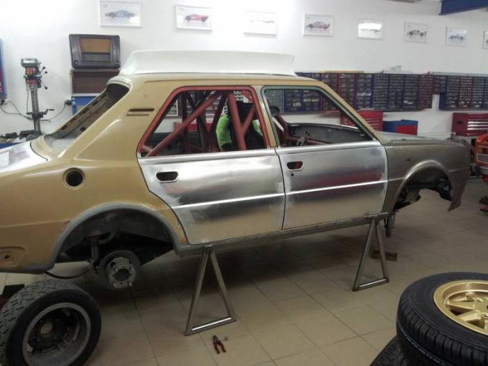

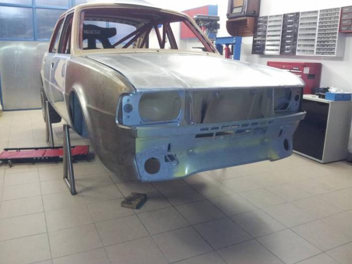

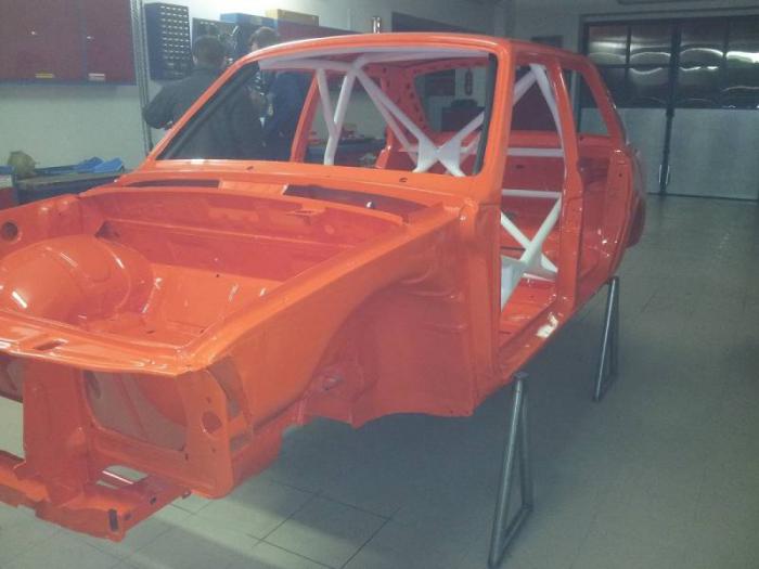

o 01.02.2012, 23:02 | Tuner#2
Tak došlo na má slova, staví se auto z "nové" kasle pěkně tak jak má bejt, AL potahy dveží, LR náprava, mňam :-)
foto k příspěvku  od Tuner#2

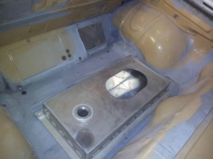

o 01.02.2012, 23:03 | Tuner#2
2

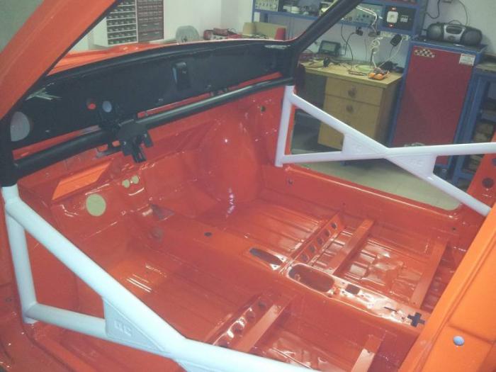

o 01.02.2012, 23:04 | Tuner#2
Už po laku, na jaře testujou :-)

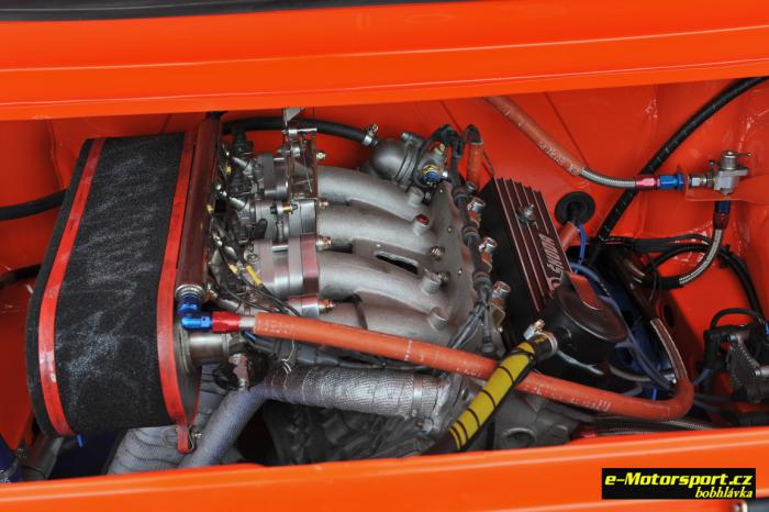

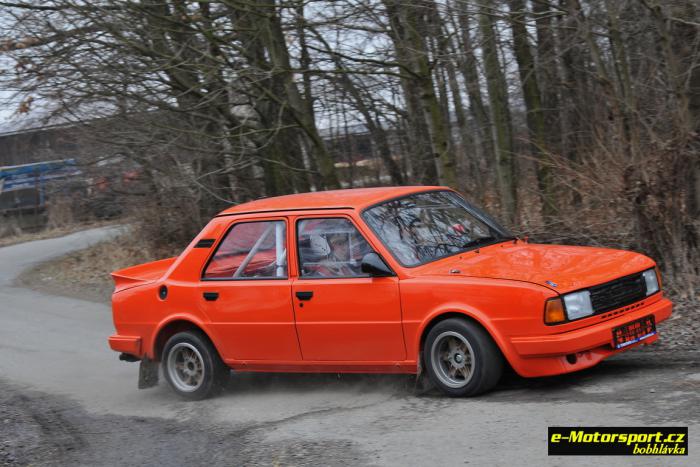

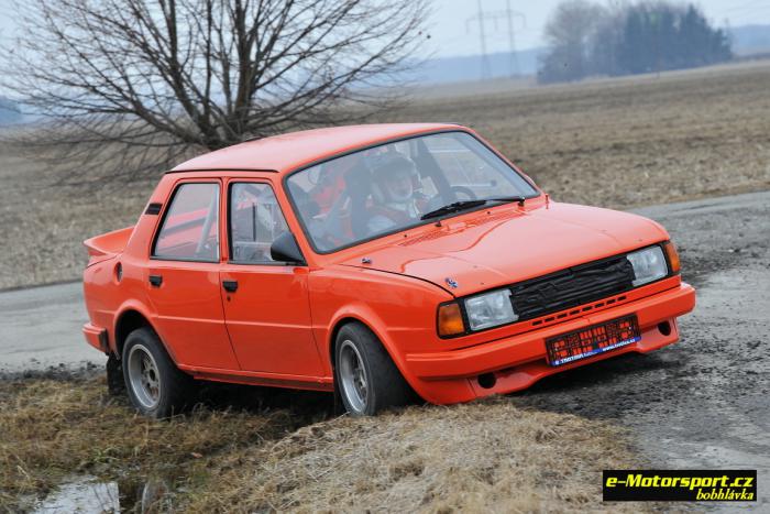

o 11.03.2012, 11:25 | Tuner#2
Dobrá věc se podařila!!!
Auto otestované a poskočilo zas o kus dál aneb sekvence...
o 11.03.2012, 11:26 | Tuner#2
motor se vstřikováním
a jezdí to parádně...
Zas bude letos na co koukat!

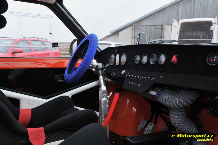

o 11.03.2012, 11:27 | Tuner#2
2
3

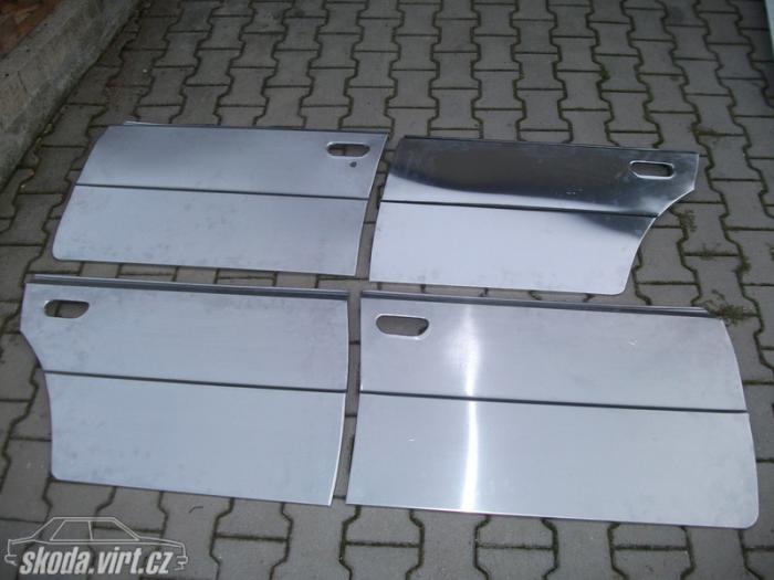

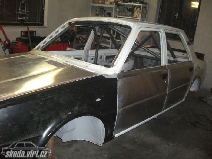

o 19.12.2013, 22:11 | Tuner#2
O tom by byla dlouhá a vášnivá debata, nebudem tu vytvářet flame, ale mě stačilo slyšet co říkal o Škodovce John Haugland teď nedávno na přednášce v muzeu MB ;)
Potahy vypadají takhle, ke kostře dveří je ten vnější plech pertlovanej za okraje, ale je to pěkný oser to dělat a bez rámu bych v alobalovým autě nejezdil, takže to tam nemám. Ne že by ten plech byl nějak extra lepší ochrana, ale rozdíl tam poměrně značný je. Rozdíl hmotnostní je taky značný, je otázka jak ten rám ještě moc vyřežeš, ale kolem 20kg na 4 dveře to myslím dělá. Tady je třeba výsledek co vážil kamarád kapoty - tvarem stejné:
Kapota přední Š110R plech - 11,4Kg
Kapota přední Š110R lamino - 7,5Kg
Kapota přední Š130RS lamino potah - 2,2Kg

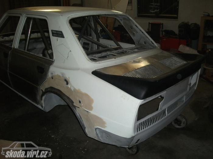

o 19.12.2013, 22:12 | Tuner#2
Jinak samozřejmě 130LR/B (spousta lidí to označuje jen jako LRo) měla jak Al potahy dveří, tak ale i přední a zadní kapotu. Zde jsou fotky ze stavby kamaráda...
