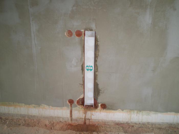

jj, ten obdélník je lepší, zkus pohledat, Pavel 528 sem dával fotky, jak si ho dával do zdi, mám pocit že použil systém pro odkouření od digestoře, nebo něco takového :)

Lukasino: V 80% instalací ano. Zákazník má starší DVD, video či satelitní přijímač SD a tam všude je třeba scart. Když je vše nové, tak už odpadá to je jasné. Kanály jsou skutečně na digestoř ;-)
o 22.08.2011, 09:47 | Pavel 528
jeste pred zahozenim
