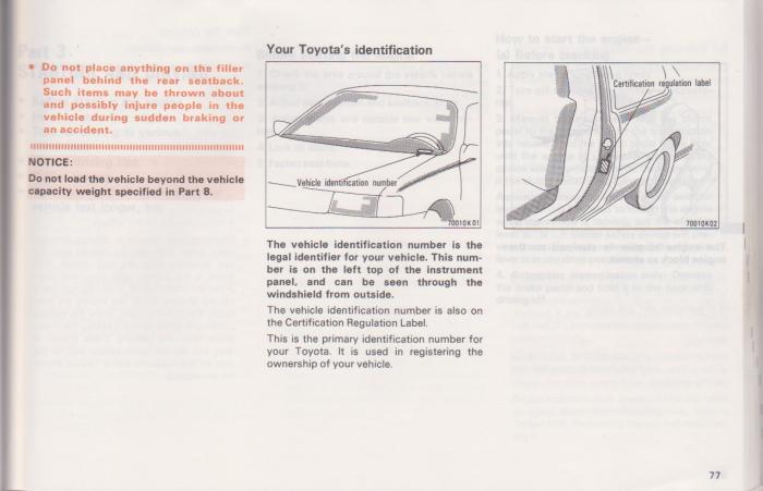

o 30.08.2011, 17:15 | party_boy
Tak já nevim, narazil jsem v příručce na tohle. Tak to už při evidenčce musej uznat ne?

4 party_boy: To co je v té příručce je jen výrobní štítek.Který se samozřejmě taky kontroluje.VINko jen na okně ti neuznají.Musí být vyražené někde na karoserii.Pokud ho nemáš celé,nebo je nečitelné tak to z hlediska evidenční kontroly nevyhovuje a budeš to mít zapsané v protokolu o evidenční prohlídce.Pak si to budeš muset vyběhat na uřadě,aby ti povolili ražbu náhradní technologií.

Jinak jsem ještě našel něco v poznámkách. Nevim jestli jsem to rozluštil dobře. Nerazitelnost nevyražena/nevyznačena IDV. Proto jsem chtěl ten novej TP, cokoliv je tam naspsaný nějakou ouřednicí před x lety se nedá přečíst :-D
