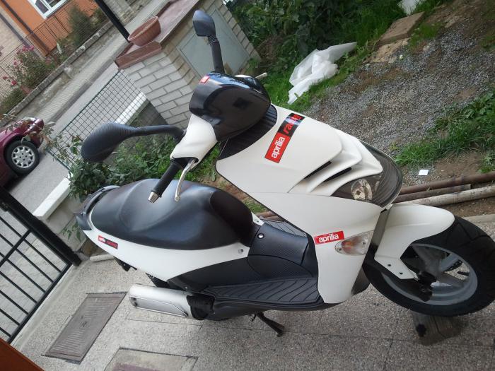

no nevim, mě ta jebka italská v 95 umírá mám kaput variator takže jinak bych samo takhle jezdil :D
jinak nejezdim sice po zadnim ale zato jak prase :)

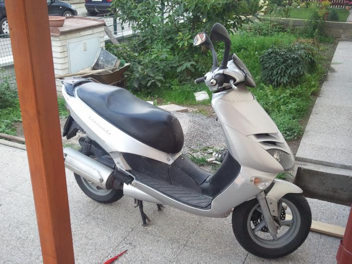

před pár hodinama sem taky udělal tuning jak cyp....
rozebral sem to a práce se tu mořim s foliema ;-)))
takto koupeno +/-

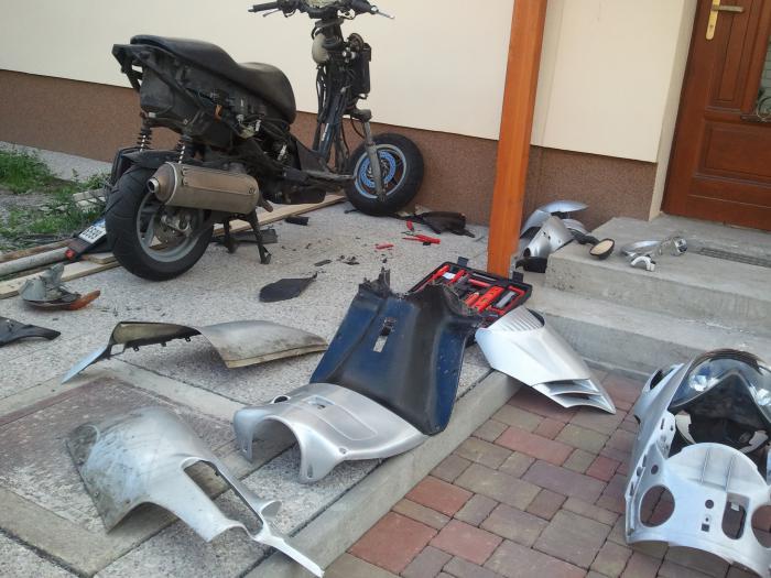

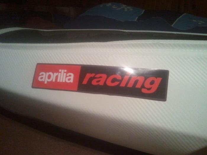

hodinu po předchozí foto :)

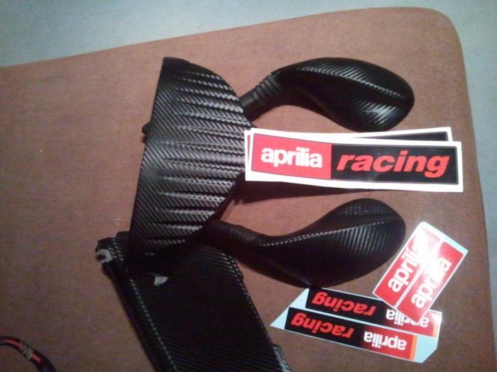

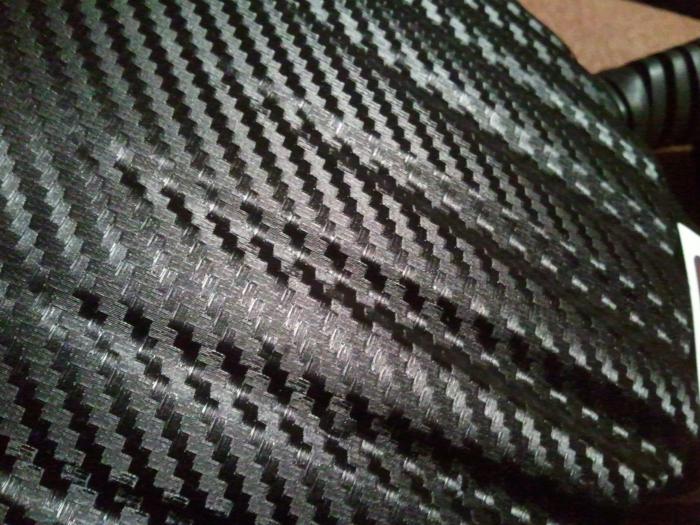

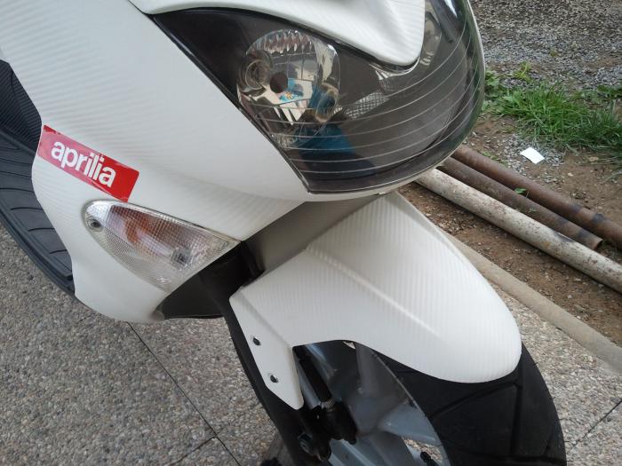

zatim si hraju s malejma součástkama velký budou zejtra s výpomocí takže jen ochutnávka, druhá barva je to samý ale bílá takže sem zvědavej na výsledek co z toho bude....
zejtra by to teoreticky mohlo bejt ready tak pak vyfotim a počítám nárůst koňskejch sil v rozmezí 8,34-9,78hp....
takže taky tunim ;-)
ad výkon tak prd, zatim dostal jen nový filtry, náplně, destičky, gumy, svíčku, válečky, konstrastku, kevlar řemen....takže čeká se na multivar pak doufám že dá aspon 120 s gps :))

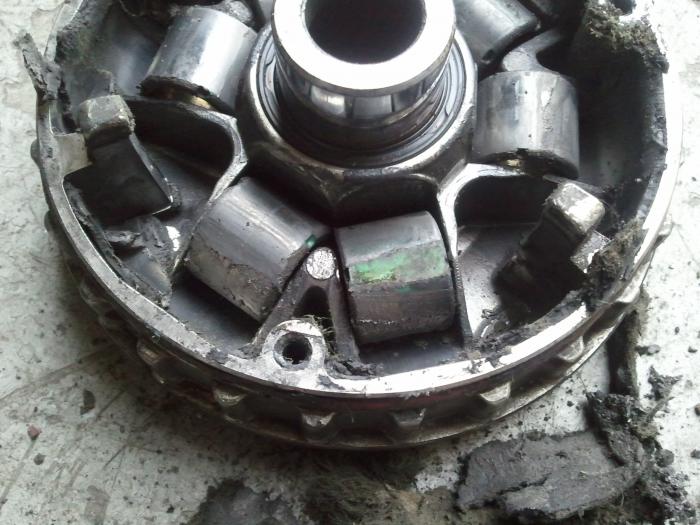

Tohle je stejne jen otazka casu, kdy mu odejde variator ne? :)
o 09.08.2011, 00:30 | Nismo.Power
tak na variátoru nemá +/- co odejít jen válečky což se stejně musí po určitejch km měnit....
to co sem koupil já tak tam opět čecháček šetřil na kusu molitanu (50kč nebo jakejkoli nalezenej doma) kterej odvětrává před variátorem a filtruje sračky..... no takže ve variátoru sem našel knedlík (viz foto) a má vydřený dráhy po kterjch stoupak válečky tudíž mi variátor rozepne cca do 2/3 takže už v 70ti mám plnej převod a zrychluje jen otáčkama pomalu do těch 95 místo aby třeba do 90ti rozepínal varec a pak jel otáčkama..... takže tak :)

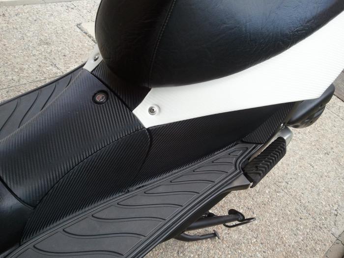

dal bych sem foto ale ještě to neni hotový ;-)
de to pomalu a s kámošem jsme po hodině usoudily že by jsme měly jít na steak a pak večer stejně chcalo ;-)
aspon jen malá ochutnávka...
hlavní podsedlovej plast ještě neni uplně hotovej ale aspon narychlo s položenou samolepkou..... nad hranou nahoře už bude černý sedlo a uplně dole za zlomem bude taky černá ale tady to moc neni vidět ;-)

kde si sehnal ty folie a na kolik to vyjde?
o 10.08.2011, 08:29 | Nismo.Power
v praze myslim 390 za bm (šíře 150)

Ale ta folie je teda pecka na tom - pekna prace!
