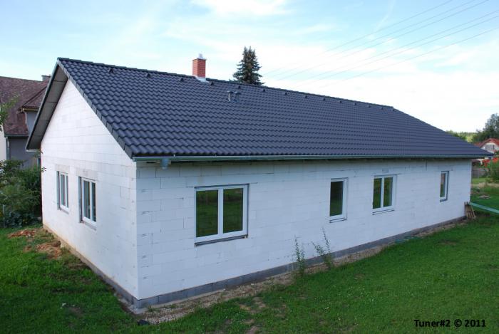

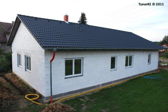

o 08.08.2011, 21:59 | Tuner#2

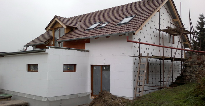

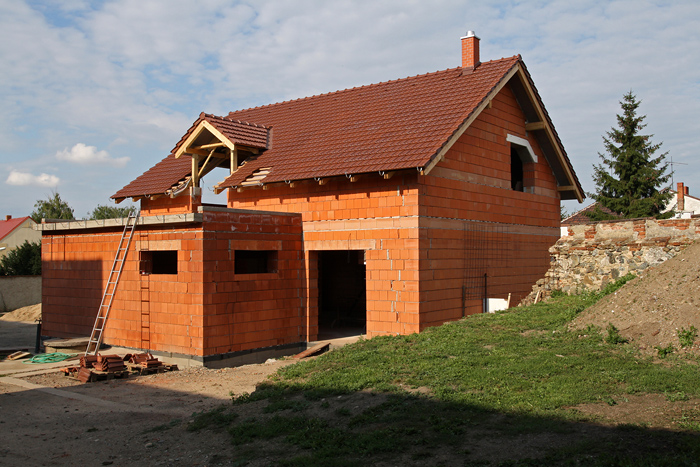

Tak už máme střechu, okapy a barák s oknama pod zámkem...
foto k příspěvku  od Tuner#2

A teď řeším jednu věc a to kanalizaci. Musíme mít zvlášť dešťtovou a zvlášť splaškovou. Přípojky už mám za hranící potzemku na vlaszním, takže si to dopojíme sami. Na každém odchodu musí být revizní šachta a to je to nač se ptám. Má dno takový černý pro průchodku s kontrolním víkem a na to dno se dává 400mm trubka. Stačí to do země jen zasypat a nebo raději zabetonovat? Bude to v cca. 130 - 140cm. Někdo říká že to stačí, ale kamarádovi se třeba zvedla přes zimu 1m trubka a utrhla přívod vody. Co Vy na to?

Jinak z okapů to půjde při kratších stranách domu ve 110mm a ta páteřní 125mm to je myslím dostatečné, bylo to tak i v projektu, ale tehdy ještě na jinou stranu do jímky, naštěstí udělalo město kanalizaci.

o 08.08.2011, 22:06 | Dudelina
z čeho je teda ta šachta?
o 08.08.2011, 22:11 | Tuner#2
Dudelina: Je to něco jako tady ten Maincor Vario DN 400 z odkazu trochu dole: [ Link ]
Spodek, pak trubka a pak poklop a tím spodkem protahuješ normálně trubku KGEM.

Jinak dle me Honzo betonovat nemusis. Jinak sachty taky umim,tak kdyby si mel zajem..tady mas i nejaky ten postup a predpis..

cupra.165: Díky pane. Zateplení bude, přece jen je to obyč 375mm ale až časem až něco našetříme a stavba vyschne, takže třeba 2 roky? a pak budu řešit čím. Něco o tom vím z výstav, ale pak zas budu muset nastudovat, každé odvětví je dneska děsně široké.
Fero_88: Takhle jak to je i s oknama a dveřma kolem 900tKč, ale děláme si hodně věcí sami.

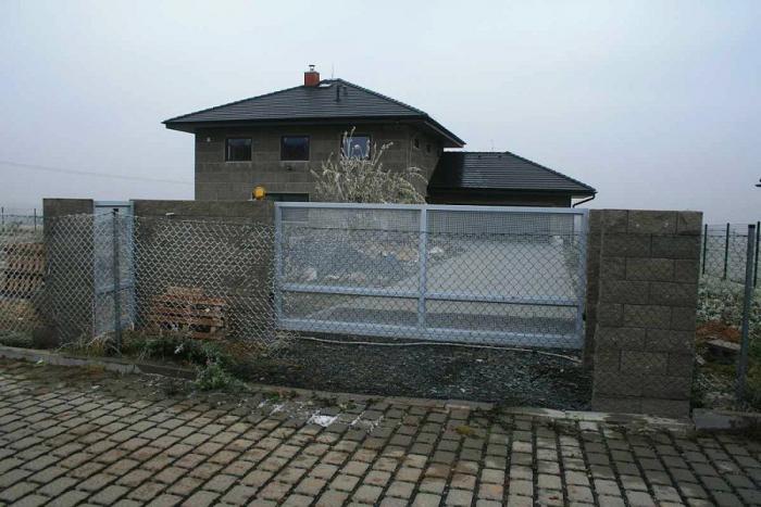

Strechu si daval bramac? Nekde sem cetl,ze u podkrovi pokud budes mit tuhle tmavsi barvu,tak se dokaze strecha rozpalit o neco vice nez treba cervena ci jina svetlejsi barva,takze i v podkrovi se toto dokaze projevit i pres izolaci. Jinak ty me sachty vypadaji treba takto :-)

cupra.165: Super to je ono. Díky za odkaz, krásně zřetelné a psal jsem mail ;-)
Střecha je Bramac MAX, černá protože právě půdu neřešíme, kdyby tam bylo podkroví, tak asi taky do černé nejdem, ale zas ta černá se nám líbila a jde k řadě barev na fasádě ;-)

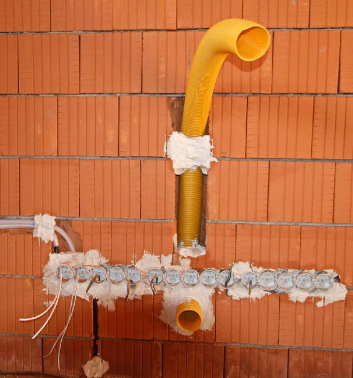

o 09.08.2011, 00:39 | Tuner#2 | Upraveno: 2011-08-09 00:39:36
Ozzy: Teď při druhém pohledu bych rozhodně nepochválil elektrikáře co tahal ty předpokládám repro kabely pro zadní kanály. Je lepší nechat kabel delší v kuse bez přechodových odporů a ztrát, než tam pak osadit krabice s pochybnýma pérovýma svorkama :-/
o 09.08.2011, 08:34 | Crimson
Tuner: to je antena a PC sít
jinak zásuvky seděj:
TV
setupbox
asi SAT reciever
dom.kino
subwoofer
dvdrecorder
blueray
zesik hifi
cdplayer hifi
tuner hifi
tapedeck hifi
video vhs
router
lampička
sakra to bude málo :-)

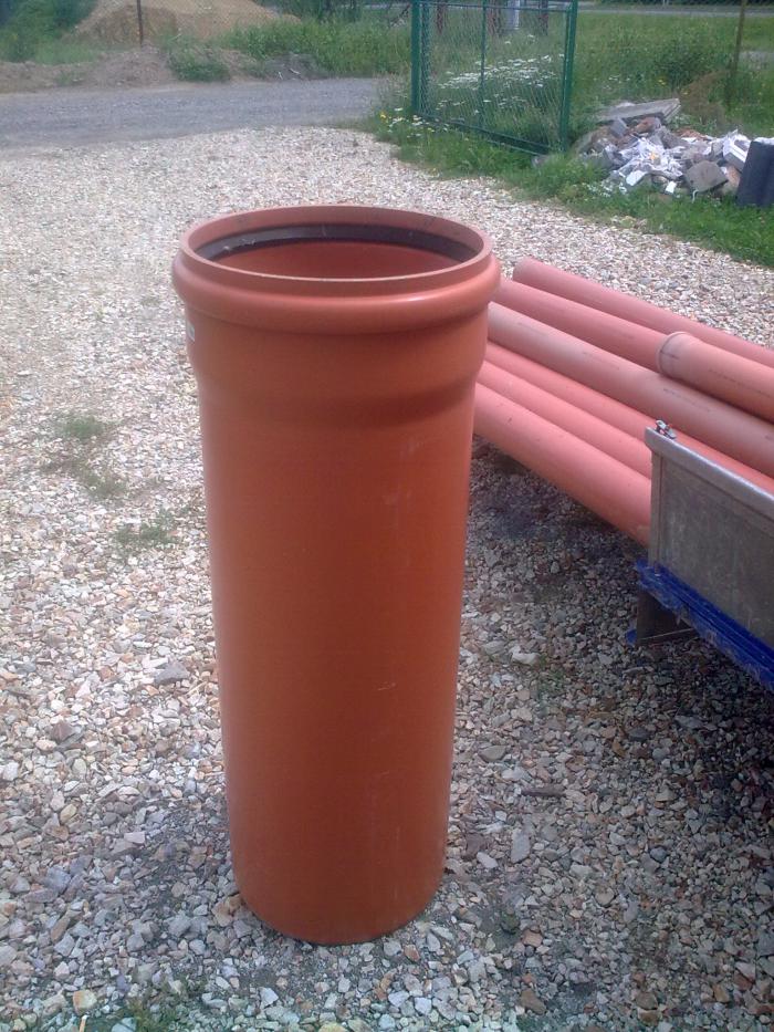

o 10.08.2011, 14:37 | Tuner#2

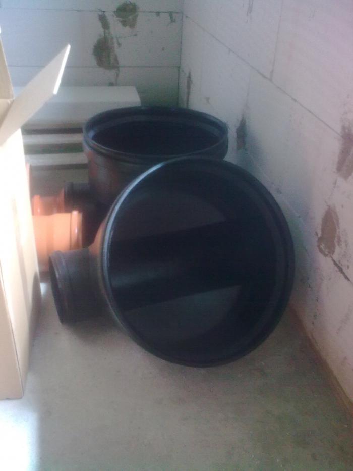

Bude beton, min. ve spodní části, ale spíš po celém. Dneska jsme vymysleli trubky DN 400mm s tím že jsou hladké, protože si na to vyrobím vlastní poklopy a potřebovali jsme ho mít 120cm dlouhý a ty vrásčitý jsou jenom 1m a pak 2m. Takhle to vypadá, tím rozšířeným nahoru to bude a kolem to obetonuju.

tu hladkou musis dat do betonu vcetne spodku. To je vyhoda te zebrovane,ta se Ti diky zebrum nezvedne. Jinak se divim,tu zebrovanou,ze ti neumi udelat na miru. ...u me to jde. Jeste k poklopu. Pokud bys chtel davat na 12,5 tuny nebo 40 t,pouziva se ta vlnita 1m a dale manzeta a kousek redukcni hladke. Na tu korugovanou muzes nasadit jen plastovy poklop do 1.5t

cupra.165: Jako, že zkrátíš tu 2m na 1,2m? Poklop si uděláme svůj, vypálený nerez plech a zespoda navařený kříž, který zapadne do trubky aby poklop nešel odsunout. Myslím že to je lepší jak ten bakelit do 1,5t. To dno je i na splaškovou OK?

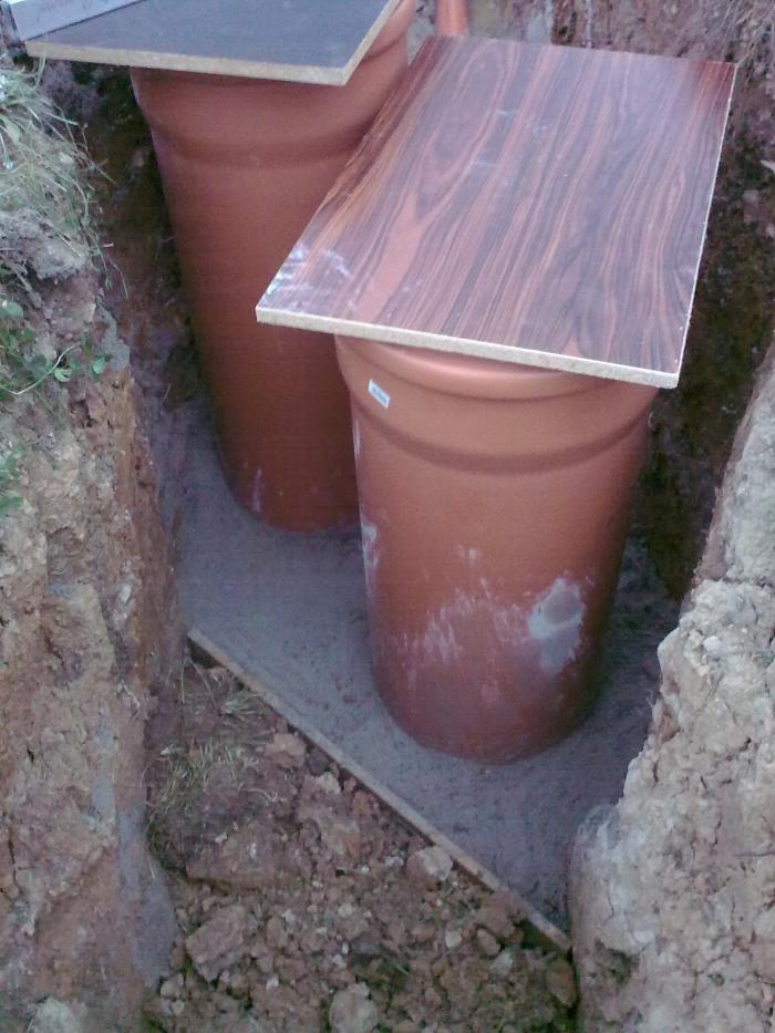

o 12.08.2011, 22:51 | Tuner#2

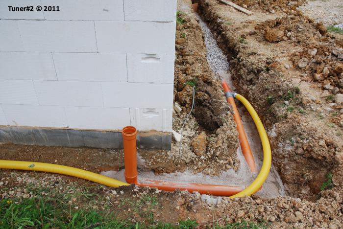

Tak dneska jsme s tím pohli...

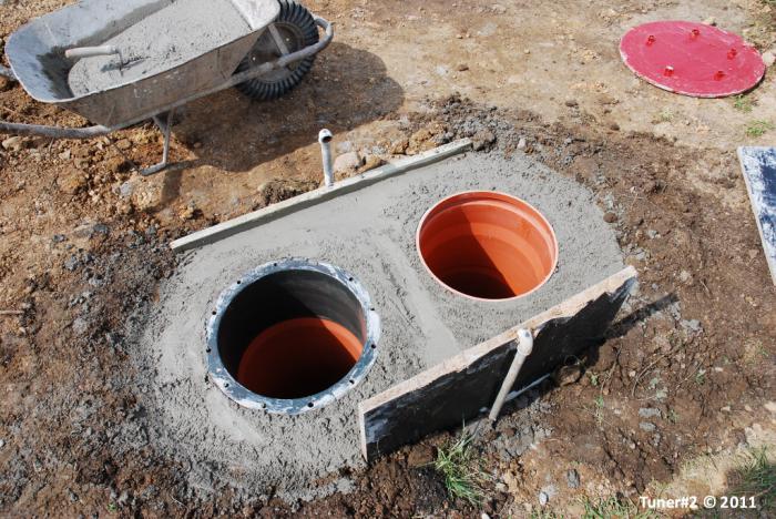

o 12.08.2011, 22:53 | Tuner#2
A máme částečně zbetonováno. Natlouk jsem do boků do jílu ještě železné trubky, aby to případně voda nenadzvedla celé jako kostku.
DOTAZ: Dávat gejgry a nebo na to prdět a rovnou šup do trubky?
o 12.08.2011, 23:29 | cupra.165
Gajgry ano pod okap pokud myslis.Sbira ji Ti bordel ze strechy a zaroven jsou zapachovou uzaverkou

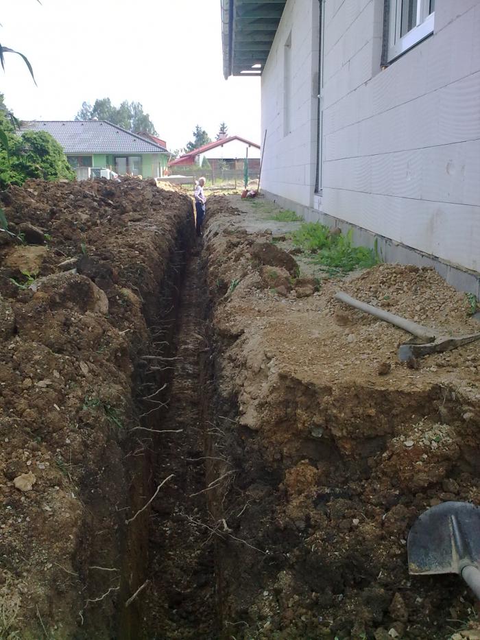

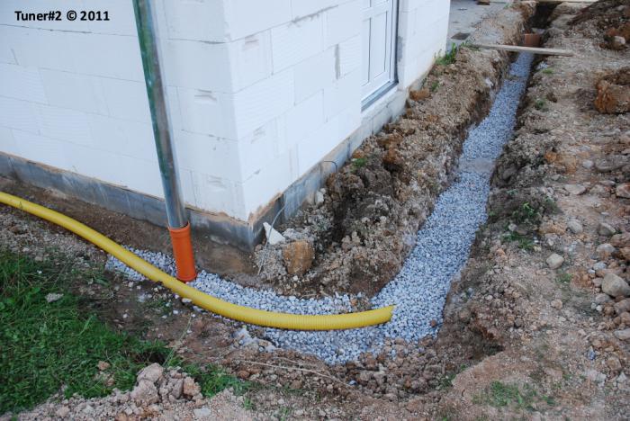

o 13.08.2011, 23:35 | Tuner#2
Nakonec jsme je tam nedali, máme samostatnou dešťovou do rybníka a žádný zápach nehrozí. Listí taky ne, takže jen zbytečný kus navíc podle více lidí. K horní hraně domu jsem dal drenáž a přemýšlím co s tím dočasně (cca. 2roky). Jestli jen zaštěrkovat a nechat a nebo tam nacpat tu nopovou fólii, ale problémn je, že budu zateplovat třeba za dva roky včetně základu takže se to bude muset odházet asi.

o 13.08.2011, 23:36 | Tuner#2
Jinak dneska napojený provizorně svody, může začít pršet naplno :-))) ale jsem za dva dny KO...

o 23.08.2011, 23:07 | Tuner#2
Tak jsem sehnal jen jeden zbytek trubky, takže druhá byla improvizace co "dům" dal :-) Je to komplet v betonu + roksory co mě zbyl jen pro sichr.

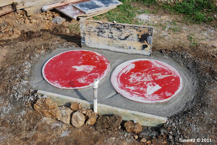

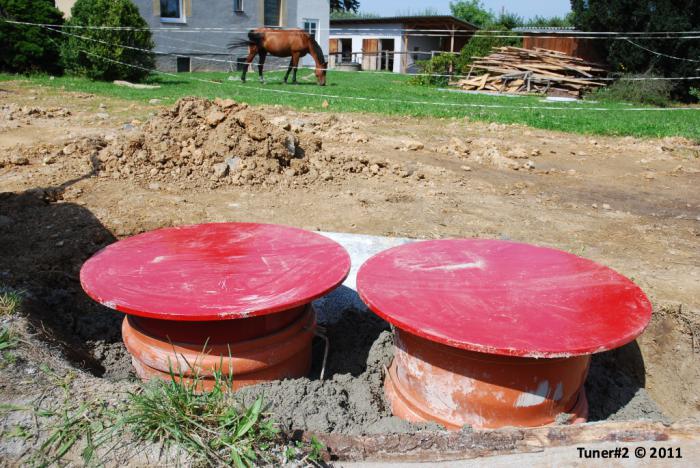

Tady už hotovo
o 23.08.2011, 23:08 | Tuner#2
A s poklopama z 12mm plechu, to snad "pár" kilo vydrží :-)
