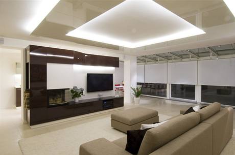

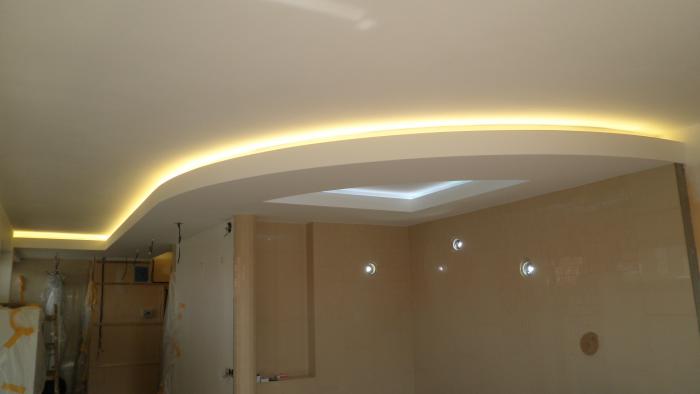

o 08.08.2011, 19:32 | Tomak
fredh: poslal jsem ti maila :o)...myslel jsi třeba nějak takto?

o 08.08.2011, 19:34 | Tomak
nebo takto
foto k příspěvku  od Tomak

o 09.08.2011, 15:34 | fredh
Tomak: přesně to na druhý fotce, ale bez toho středovýho otvoru

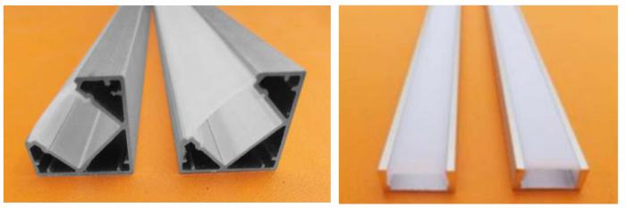

o 06.01.2018, 18:33 | LukeFab
Použij 24V pásky a napájej to ze dvou stran,pak tam nebude skoro žádnej úbytek napětí. Profil budto takovej co svítí pod 45 stupněma nebo obyč s tím, že si ten uhel uděláš např montážním lepidlem. Doporučuju, aby to svítilo pod tímto úhlem, ale vše závisí nad tím jak ten podhled je udělanej. Dej fotku s rozměrama. u RGB pásků počítej 4,8W/m max když ti svítí jedna barva a pokud navolíš bílou, tak potom to má těch 7W/m nebo 14,4W, takže tak. Spíš si připlať za RGBW a tam si můžeš vybrat bílou podle sebe. U RGB je ta bílá spíš do modra-hnus.
Pokud podhled nemáš, tak jsou na to speciální profily a jsou i takový, který můžeš přestěrkovat a přetřít, ale ze zkušenosti se blbě instalujou, jelikož žádná zeď není stopro rovná, takže tmelit budeš tak jako tak.

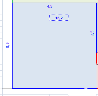

Plánek s rozměry

o 06.01.2018, 19:05 | Tomak
Pokud použiješ pásek 24V 12W/m tak jsi na necelých 200W+rezerva a použiješ třeba MW HLG 240. Napájení uděláš v protilehlých rozích a úbytky na pásku nepoznáš. Kde budou umístěné zdroje a jak dlouhé budou kabely k páskům? Podle toho zvolíš průřez. Čím to budeš řídit-ovládat?
Profil bych zvolil taky rohový, ale bez "rantlíku" ten ti bude zužovat světlo, ty ho potřebuješ rozptýlit už u profilu.... pokud to teda budeš mít jako nepřímý osvětlení.

o 07.01.2018, 17:55 | LukeFab
V tom případě bych použil profil:
[ Link ] nebo lze přestěrkovat a přemalovat [ Link ] nebo [ Link ] tmelení nebostěrkování se nevyhneš,pokud to chceš mít hezký mezi profilem a zdí. Jiný profily jak bych ani nedával, viz ten první cos dával ty, jelikož tam uvidíš jednotlivý čipy.

o 07.01.2018, 22:01 | LukeFab
Ten difuzor do toho profilu nedáš. Proč bys chtěl užší vyz. úhel? Dej tam matnej popř ten čirej s vroubkama a ten se ti postará o rozptyl světla.
