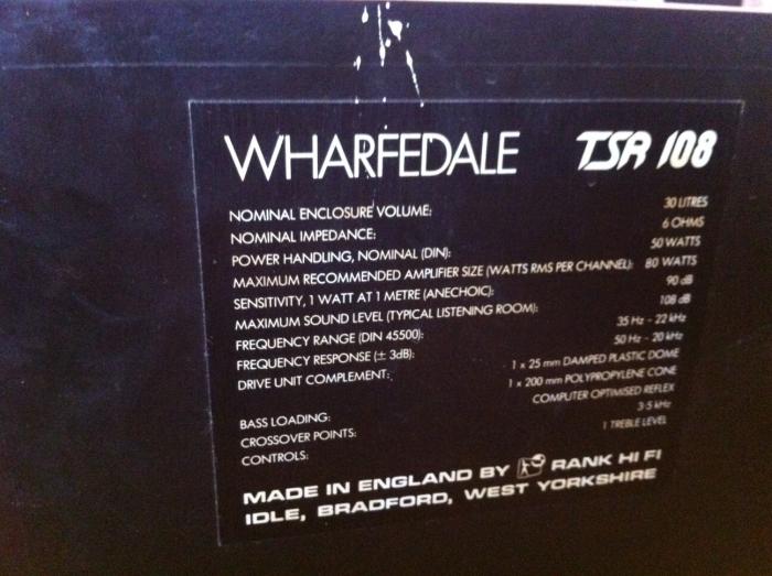

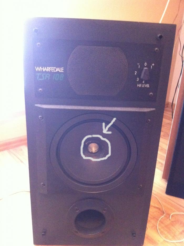

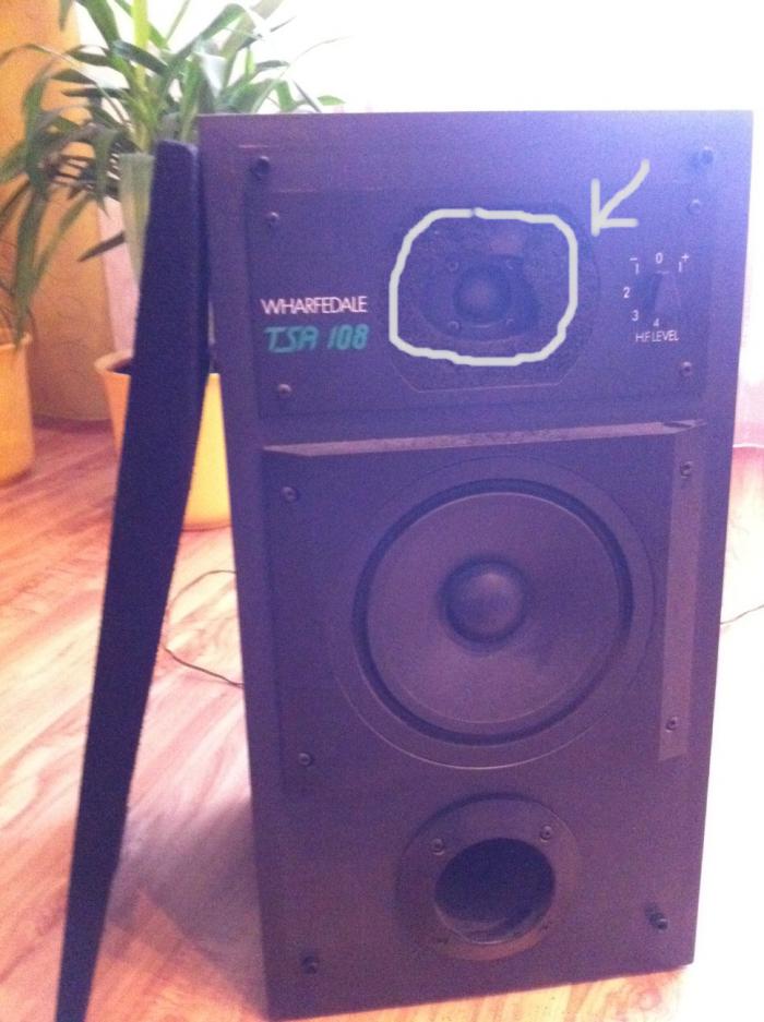

Nedávno jsem psal, že tatovi rezonuje TV. Místo toho aby se rozdělala a podložila dle místních lidí, tak tata dotáhl domů dřevěné repro s tím, že by si je rád připojil k TV.
Otázka zní: Jsou to nějaký jebky co nemá cenu s tím nic dělat než hodit do kontejneru a nebo se to dá použít?
Přikládám foto, chtělo by to popřípadě nějakou opravičku, tak mě zajímá co by to stálo dát do kupy. Repro sou těžký jak sviňa.

o 06.08.2011, 13:57 | Mr.Scully
Podle googlu to byla v 70. letech dobrá volba ;-) Na ebay jsem je našel v přepočtu za 2500 Kč.

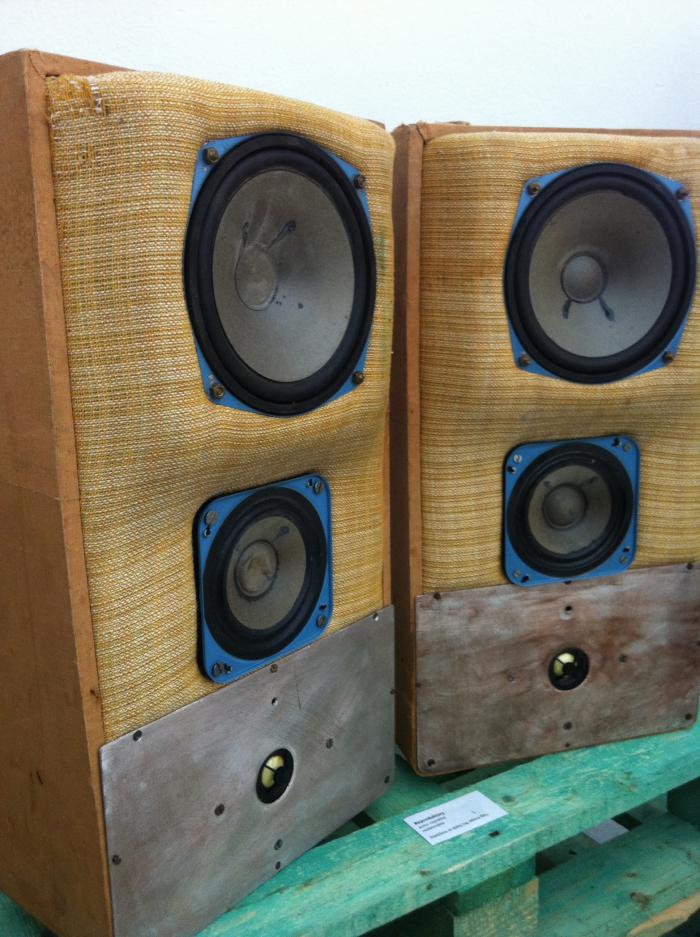

o 06.08.2011, 15:01 | rcman
Rozhodně to bude hrát lépe, než tohle domácí Hifi Here...

Diky pane Scully. A nevite,da se opravit nejak ten repro na druhe foto??? Nebo koupit jinej se stejnejma parametrama?

o 06.08.2011, 20:46 | Tuner#2 | Upraveno: 2011-08-06 20:47:14
Wharfedale je velmi dobrá firma, těžko odsuzovat z fotek, ale osobně bych přilepil vrchlík na středobass aby se tam neprášilo, roztrhanej molitan před výškáčem odstranil asi u obou a přetáhnul přes celé průzvučnou tkaninu pokud k tomu není rámeček a považoval bych to za hotové.
EDIT: Na první fotce rámeček vidím, takže neřešit pokud hrajou. Je smířený s tím, že potřebuje ještě zesilovač?
