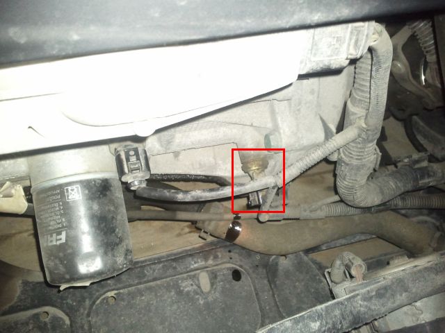

o 25.08.2011, 21:26 | JanDiesel
tak olej bol v konektore tohto snimaca, to je snimac tlaku oleja?
foto k příspěvku  od JanDiesel
o 25.08.2011, 21:30 | cr4sh3r
Jj, snímač tlaku oleja, častá závad na Fabii... Vyměnit, stojí par korun...
o 27.08.2011, 11:03 | JanDiesel | Upraveno: 2011-08-27 11:03:24
a je to v cajku ;)
