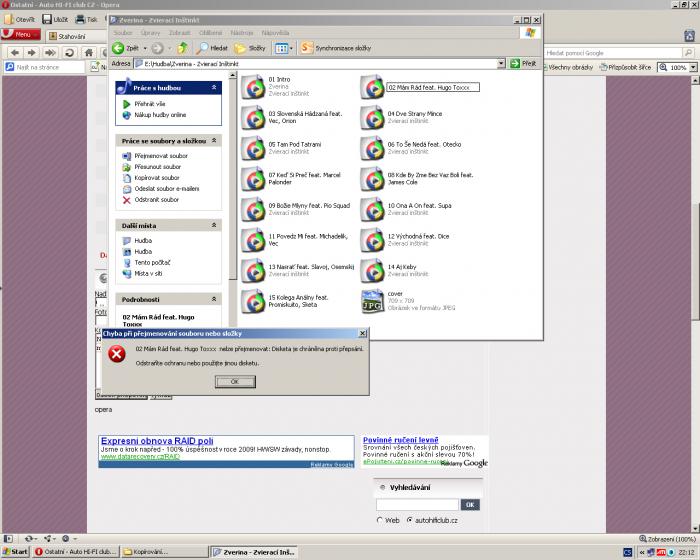

Nelze na hdd nic přejmenovat, nic na nej kopirovat, mazat, ukladat.. Win xp sp3, hdd Hitachi HDT725040VLA360, tak babo rad.

o 02.08.2011, 23:48 | luda551 | Upraveno: 2011-08-02 23:49:21
Jinak soubory ve složce jsou z origo cd.)
Nikdo nic neporadí nechce se mi mazat hdd:-(

Nejsem expert, ale napadá mě jedině nastavení atributů, jestli to není jenom pro čtení
o 02.08.2011, 23:58 | luda551
atributy ee, disk je nastaven pro vykon pro info
o 03.08.2011, 08:07 | michal_smsmsm (A)
luda> no nechci te strasit, ale rekl bych ze disk dela papa, pokud to jeste jde, zkopiru z nej, ejslti umozni aspon ze sebe cit, udelej format a zkus to znovu nahrat, ale nevim nevim...
o 04.08.2011, 00:05 | luda551
michal_smsmsm : data mam zkopčeny jsou bez chyby, pokud odchazí je to stara 320ka ty se dnes pohybujou za smesny peníz. Format nejde vw win, zkusim z bootu.
o 04.08.2011, 21:22 | jasisoft
nabootovat z XP instaacky, dat recovery konzolu a prikaz chkdsk C: /P /R pricom namiesto c: si vyberies jednotku aku mas a po cca polhodke a viac, zalezi na stave disku by to malo byt ok... asi mas len kvoli nejakym chybnym sektorom rozsypany file system...
