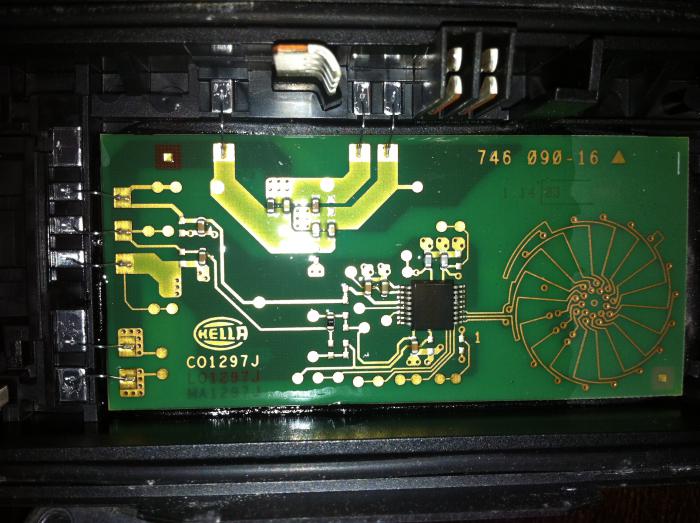

trochu sem zagooglil...
něco podobnýho bys tam moh najít, tohle přímo je z bmw a ty na to trpěj taky....
ale předpokládám že tam bude taky hella .....
foto k příspěvku  od Nismo.Power

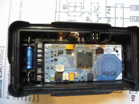

o 28.07.2011, 21:23 | Nismo.Power
nebo třeba....
