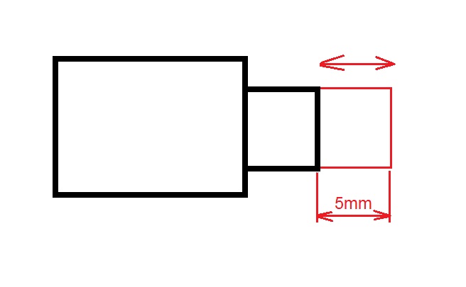

Sháním věc, nevím jak to pomalu ani pojmenovat, googlil jsem bez nějakého výsledku.
Potřebuju na dálku pohnout s takovým malým mechanismem, tedy chci, aby z toho vyjel váleček, zdvih by stačil třeba jenom 5mm, ovládání 12 nebo 24V. Co nejmenší rozměry, představuju si to třeba jako elektromagnet uvnitř.

foto k příspěvku  od tommas

mozna bych zkusil motorek z centralu nebo tak neco.
o 27.07.2011, 13:47 | futura
Motorek na svetla, ale to asi velky, takze u modelaru ovladace kridelek nebo kormidla asi.
o 27.07.2011, 13:48 | tappaja
Aha, necet sem to o ty velikosti, takze asi modelarsky servo...
o 27.07.2011, 13:51 | Lucni.konik
Elektromagnet - (uprostřed váleček) a okolo cívka. Při sepnutí se posune. Tak třebas fungují závory u modelů vláčků. Nebo od někoho vykuchat cívku z elektrický stříkací pistole.
o 27.07.2011, 13:51 | tommas
Mě napadl jenom motorek na centrál. Ten na světla, to není špatný nápad, ale je to dost velké.
Díky, jen tak dál s nápadama
o 27.07.2011, 13:53 | tommas
Lucni.konik - měl bys na to někde odkaz? já zkoušel a našel jsem jenom elektromagnety pro přídržnou funkci, ne aby se to hýbalo.
o 27.07.2011, 13:55 | Lucni.konik
el.Stříkací pistole funguje tak, že je tam právě ta cívka, která bouchá do pístku, kterej vhání vzduch do nádržky s barvou a následně se to rozstříkne skrz trysku ven. Měl jsem doma dvě pistole, obě, když jsem rozebral, tak fakčili na stejným principu.
Takže kuchneš tu cívku z pistole, upravíš, jestli chceš jen při sepnutí vysunout(tedy né, aby fungovala na určité frekvenci kmitání) a hotovec.
o 27.07.2011, 15:24 | CervinVega
kdyby ti nevadila opacna funkce tahani, misto vystrkovani, tak tohle presne splnuje civka na bixenon modulu, ma 2 vinuti, na 12V, takze by jsi mohl prepinat 2 stupne sepnuti/rychlosti... ta má tak D30x 50mm baj vocko
