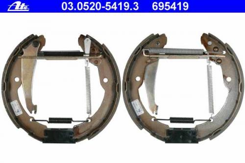

v kolika se mění bajvoko zadní brzdové čelisti Octavie, mám 120tis.
zkoušel jsem se k tomu nějak dostat ale nepodařilo se mi to rozebrat..
foto k příspěvku  od Crimson

Ozzy : vydržej do 200tis vklidu, pokud ti de ručka normál tak to neřeš, poznal bys to že to už nemaká jak má i za jízdy
