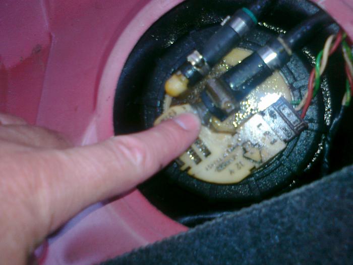

u palivoveho cerpadla, jak ukazuji na fotce prstem se mi udelala miniprasklinka - kdyz cerpadlo podava benzin prolinal mi tam benzin - opravili jsme to nejakym dvojslozkovym lepidlem a asi po pul roce je to zase tady
napada vas cim to opravit? co by na tom plastu vydrzelo
prpadne kdyby nekdo vedel o novem kousku - je to 106 ka litr, vykon 33kW, r.v.92 - dpufam, ze jsem napsal vse dobre

vzit pajku a prohrat spoj.
o 26.07.2011, 21:14 | petis
jsem si 100% jistej že to ničím zalepit nepujde, nebo pujde ale nebude to na dlouho, kor když tam muže benzín:-(
o 26.07.2011, 21:50 | pov
ničím to nezalepíš, pájkou to taky nevyřešíš, pokud je možnost, odvrtej ten výstup a nahraď ho hadicí až dovnitř.

Jak je tam benzin, tak to neslepis.

Hele a kolik to stojí třeba na vrakáči? To vyměn normálně benzín je svině ten proteče všude.
o 27.07.2011, 07:32 | H-Honza (M)
jako ostatni, sebelepsi lepidlo tohle neustoji, i kdyz to vysusis, odmastis, a bude se to drzet, tak postupem casu to ty benzinovy vypary zespoda narusej a za chvili to bude tam kde jsi ted.
jinak, zkus loctite ultra plastik, ten mi pomohl vzdycky.

pokud to nechces menit coz by bylo optimalni, doporucuju poradne ocistit cisticem brzd ve spreji (takova trichlorova cistici a vysusovaci sprcha) pajkou tu prasklinku naďobat i s jejim okolim, aby mel epoxyd za co drzet a az bude vse 100 ciste a vysusene, poplcat to dvouslozkovym epoxydem
o 27.07.2011, 07:59 | assassin
lepenej spoj na takovymhle plastu neni nikdy nic moc... ale kdyz uz to musi bejt tak na tom asi nejlip drzi vterinaky... problem je ze jsou tvrdy/krehky a casem spoj popraska - resim to tak ze mam hodne jemnou skelnou tkaninu, ustrihnu obdelnicek, prilozim na misto a napustim vterinakem.. v pripade potreby dam vic vrstev tohodle vterinakovyho laminatu... kupodivu to drzi pomerne dobre... lepim tim ruzny plastovy dily na RC vrtulniku/autu a fakt to snese az necekany rany...

Kdyz se koukam, ze Autoprima ma novy cerpadlo za 870,- na zakose, tak bych to vubec neresil :-D

pánové, děkuji za všechny poznatky a utvrdili jste mě v tom, co jsem si myslel, že to bude řešení zase jen na chvíli, což nemám rád - on benzín je prevít :o(

Za 870 je tohle .... Ty ho mas prece v nadrzi [ Link ]
