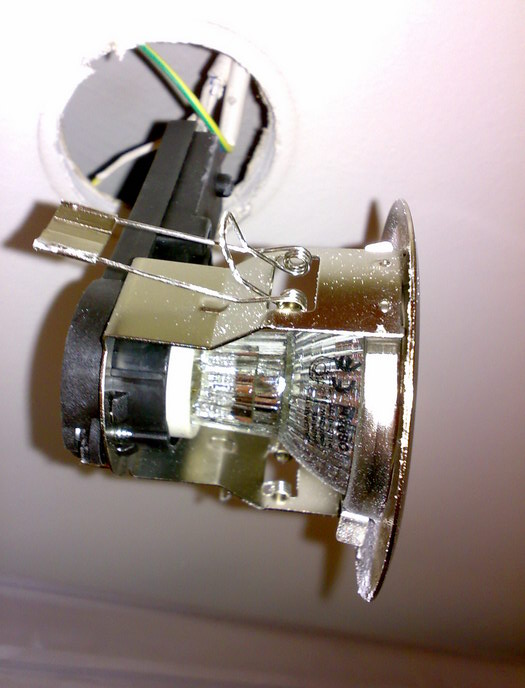

ehm .. lidi jak se dostanu do stropní bodovky, potřebuju vyměnit halogenku, otáčet s tím nejde, zamačknout / vymačknout to nejde.
o 21.07.2011, 15:56 | Lukasino
Obcas se stane, ze ten kovovej "zavit" do kteryho sroubujes halogenku vyrezne a urves ho, pak nezbyva nic jinyho nez to vytocit natvrdo a koupit novou bodovku :)
(to je zarovek s klasickym zavitem)
Nebo nektery maji z vnitrni strany takovou segrovku, kterou vyndas a pak Ti vypadne halogenka na konektoru
(to je u zarovek ktery maji jen ten nasouvaci konektor)
Vic neporadim, jiny problemy jsem nikdy nemel :)
Nebo vyndat celou bodovku, je tam jen nasunuta na takovych pruzinkach, neboj se to vysunout smerem dolu :o))
o 21.07.2011, 15:57 | AR
no asi podle toho jaká. ale ty co jsou doma tak maji takovou ocelovou sponku/kroužek co se zmáčkne, vytáhne a pak halogenka vypadne.
o 21.07.2011, 16:25 | Crimson
Jako, bojím se za to jakkoli zabrat !
foto k příspěvku  od Crimson
o 21.07.2011, 16:34 | Lukasino
Zkus to cely vysunout smerem dolu, nic by jsi nemel znicit, max. spadne trochu prachu ze sadrose :)
Nebo nevis konkretniho vyrobce? Na netu pak neni problem dohledat navod... Tady to vypada, ze by tam mela byt nejaka sponka, nebo neco podobneho co ji uvolni :o)
Nebo u nejakych svetel se dodavala takova prisavka, pomoci ktery se vynda, ale to snad neni ten pripad :)

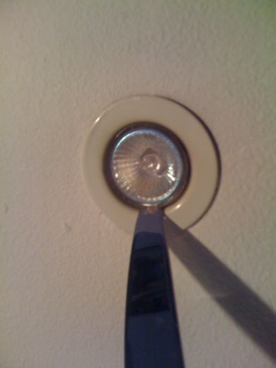

o 21.07.2011, 17:23 | Rustapha-659 | Upraveno: 2011-07-21 17:24:46
Tohle je menší GU4 a výměna se provádí vytažením ven.Používám na to jídelní nůž a pak,když už bodovka povyleze ven,jí opatrně vytáhnu..

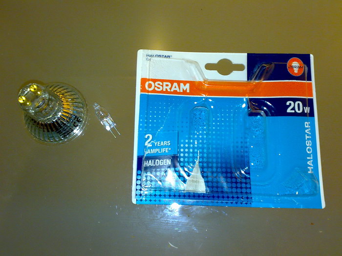

o 21.07.2011, 17:54 | Crimson
No fajn .. ale to co tu má v šuplíku domácí je mi asi k hovnu ne ?
o 21.07.2011, 18:00 | Rustapha-659
Tohle vypadá nejspíš na ten bajonet...čili ta žarulje vlevo..
o 21.07.2011, 18:01 | Phitypaldy
to by mela byt ona... porovnej to oznaceni
o 21.07.2011, 18:06 | Crimson
ale prd.. to vlevo jsem vyndal, to nesvítí, a to v pravo má prý náhradní, ale to asi ne e :-)
