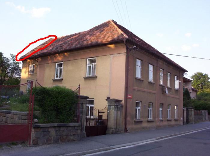

Já sháním taky někoho na opravu střechy. Jenže na tomto našem rodinném domu. Vysvětlím situaci. Nahoře na štítě za domem není použito plechování, ale jsou tam na beton nalepené tašky. Samozřejmě beton se rozsypal a mezi štít a tašky zatéká. Potřeboval bych nějakou firmu z Rychnova nad Kněžnou a okolí, která by to udělala za rozumný peníz. Je to docela vysoko a já si na to netroufnu.
foto k příspěvku  od Jirka156

Jirka156: to je spis prace pro klempire.
