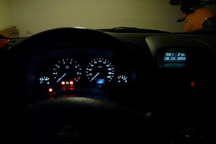

Neví někdo jakým způsobem je podsvícení tento displej?
Přestalo mi svítit podsvícení stavu KM - displej je to ten stejný jako na obrázku jen menší v budíkách. Jedná se o auto Opel Combo, r.v.08
Případně doporučení na šikovného autoelektrikáře Blansko/Brno, který umí opravit.
Děkuji

Jsou tam zarovicky, respektive jedna, pokud je to v budikach.

to FBS: jak dlouho by Ti to trvalo vyměnit tu žárovku?
o 14.07.2011, 22:12 | tappaja
myslim, ze je to tak na pul hodky prace... aspon u Astry G.
o 14.07.2011, 22:19 | shaft.cz
tappaja: ja bych to asi zmaknul i sam, ale nemam vubec tucha jakou zarovku a jestli se maji oddelavat rucicky abych se dostal pod dispej nebo je to ź druhe strany a auto potrebuju denne takze stat zkrz oddelane budiky taky nemuzu :-)
o 14.07.2011, 22:41 | tappaja

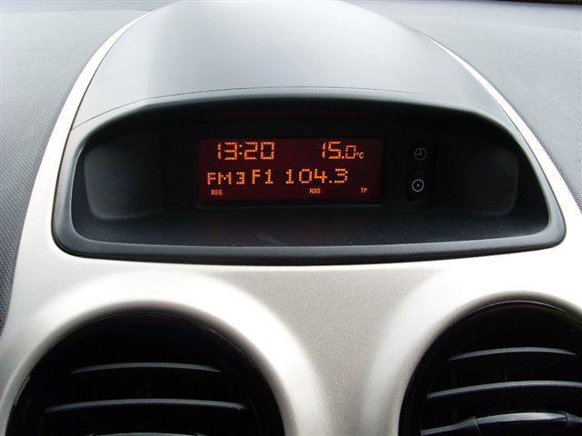

Aspon u Astry to byla pohoda, dva srouby pod volantem, sundat stitek co je pred budikama, pod nim sou dva srouby, pak tam byla takova packa, ktea odpojila budiky a byly venku. Zezadu displeje je bajonet, ve kterym je zarovka, ale musis do Opla a koupit si zarovku, je to jeden kus. Ja to mymenil za diodu a bylo to.

pánové tak je venku potvora - ALBA 1,5W 12V mléčná žárovna s paticí :-) zítra zkusím zavolat do Opel Brno jestli ji mají skladem.
Tappaja jakou jsi tam dal ledku, můžeš mi hodit link? Diky
