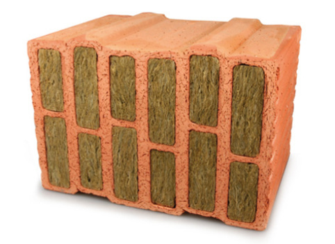

A co si myslíte o tomto?
Nové, revoluční cihelné zdivo z POROTHERM 36,5 T Profi přináší spojení přírodních materiálů – pálené hlíny s minerální vatou. Díky velmi nízké tepelné vodivosti 0,08 W/(m·K) není nutné jej dodatečně zateplovat, neboť vyhovuje nárokům na výstavbu pasivních domů již při tloušťce zdiva 36,5 cm! Investorům výrazně sníží náklady nejen na stavbu, ale i následné vytápění a údržbu domu. Izolace uvnitř stěny je trvalá, nemůže dojít k jejímu poškození povětrnostními vlivy, hmyzem či ptáky.

Antonio: Je otázka kde a jak ten tepelný odpor měří, já tam vidím dost silné tepelné mosty, mě se to moc nelíbí.

vypadá dobře, sice drahá,ale líbí se mi

Mně se třeba ty výrobky s vnitřní izolací líbí, ale asi se pak trochu hůř sekají rozvody atd. Ale ještě jsem s tím nedělal.
