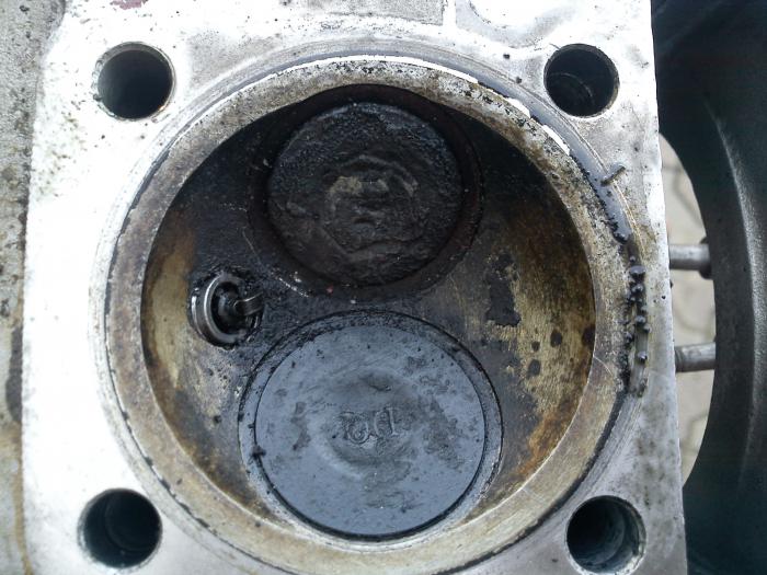

dávám do kupy motorku a budu měnit píst a kroužky, protože už profukovaly a žralo to olej a kouřilo, tak jsem sundal hlavu a je dost zas*aná od toho napečenýho oleje, čim to nejlíp dostat dolu? myslel sem třeba smirkem, ale nerad bych udělal víc škody než užitku

o 29.06.2011, 21:30 | Akordýsek
zkus technickej benzín nebo petrolej
o 29.06.2011, 21:30 | tappaja
Chemicky, pohledej odstranovani karbonu. Anebo proste nejaka frezka s ocelovym kartacem a jedu...
o 29.06.2011, 21:33 | petis
docela funguje nafta, nebo jsem to dělal čističem na motory, chvíli to vtom nechat naložený a pak tomu pomoct štetcem.
o 29.06.2011, 21:34 | Unihero
perchlor..
o 29.06.2011, 21:40 | radek.613
CARLAN.... ponořit, nechat půl hoďky "žrát", vyndat, seškrábnout + omýt, v případě potřeby zopakovat.
o 29.06.2011, 21:51 | tappaja
o 30.06.2011, 05:38 | Honza2.016v
ten carlan doporučuju za tepla- tj hrnec s vodou na kamnech v tom carlan... a ponořit...
případně zkus aceton..
o 30.06.2011, 08:57 | Nora
Carlan, nebo Milit, nechat působit a pak nerezovou kuchyňskou drátěnkou ošmrdlat dolů

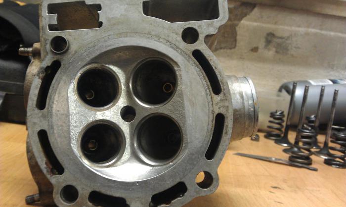

mam na to sprej od Retechu na odstranovani karbonovejch usazenin a starejch tesneni.Nedavno sem delal kamosovi hlavu na Husaberga vypadala jak ta tvoje vycisteny to bylo behem 5ti minut :-)

o 30.06.2011, 12:30 | Jindrs
je to tenhle [ Link ]
