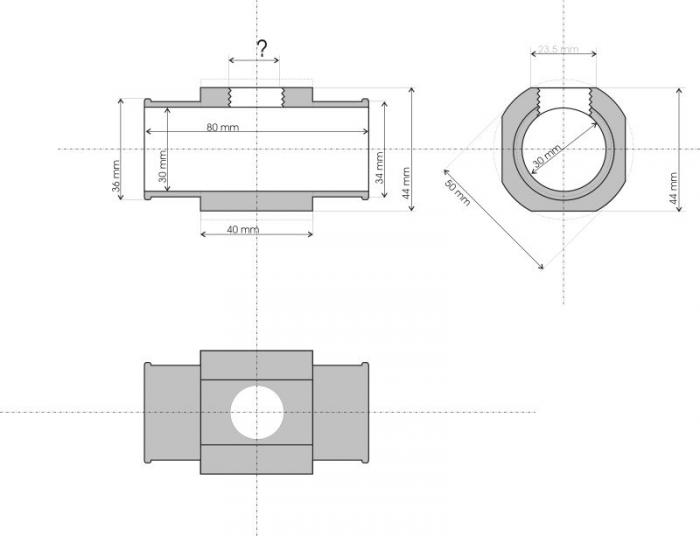

Zdar, mám takovou vychytávku na Ford Scorpio Cosworth BOA, který má vrtuli s visko spojkou. Chci tam dát elektrické sahary z novějšího BOBa a potřebuju vyřešit postupné spínání vrtulí. A že prý Sierra DOHC má taktéž dvojité vrtule a k nim dvojité čidlo, to by bylo fajn, bo to bude stát pár šušní. Jestli to znamená, že to čidlo má dva nezávislé vývody v konektoru tak super, to bych využil pro spínací relé, 2x 30A, které by po jedné pouštěly ty vrtule. Tak a teď co potřebuju, nakreslil jsem si takový mezikus na hadici, který bych potřeboval vysoustružit a vyfrézovat z 55 mm kulatiny, asi hliníku, možná mosazi, nemám tušení co bude lepší. Je tu někdo kdo by to byl schopen vyrobit ? Rozměry jsou zatím od oka, musím změřit závit čidla, vnitřní průměr hadice a navrhnout maximální délku tohoto kusu s ohledem na zakřivení hadice a celkovému uspořádání v motorovém prostoru. PS: Zadarmo to nechci :help: 603 579 928 Roman

Mozna by to bylo i dobre ze silonu a levnejsi.
o 27.06.2011, 17:49 | schwaboid | Upraveno: 2011-06-27 17:50:59
Materiál možná mám, musím ho jen najít, kulatinu mosazi. I když i z toho silikonu by to šlo.
o 27.06.2011, 17:58 | koren
ze silikonu urcite ne, ze silonu radsi ne. dural nebo mosaz bude ok;-)
o 27.06.2011, 18:00 | Vencaf
ze silonu bych to nedělal,tlouštka stěny vychází jen 2mm, když na tom utáhneš sponku přes hadici tak to praskne.. kdyžtak vím o někom kdo je schopnej to udělat
o 27.06.2011, 18:04 | schwaboid | Upraveno: 2011-06-27 18:06:28
OK, samo nejlépe někdo z okolí, řekněme do 50 km od Prahy, takže Vencaf zatím vyhrává zakázku :-). Rozhodil jsem sítě i u nás na fóru, tak uvidím, zatím teda jen tady nějaká reakce. Ta stěna je opravdu jen dva mm abych moc nezmenšil průtok vody, takže silikon si teda škrtám .
o 27.06.2011, 18:44 | Knightey-
Silon to zmakne taky v klidu, jen by se musel davat pozor pri urthovani aby se to nervalo golou jak prase...
Navic by byla vyhoda v tom, ze to nebude podlehat zadne oxidaci... ikdyz nejaka kvalitni antikorozni napln by tomu taky mohla zabranit ;)
Ja jen ze by to vyslo levneji a lip by se to delalo na soustruhu :)
o 27.06.2011, 18:55 | schwaboid
Největší problém vidím v tom závitu, ostatní bych před 20 lety na dílnách na učňáku na Vidouli asi taky zvládnul :-)Jen teď nemám přístup k soustruhu ani fréze. Jo a vzal bych klidně tak 3-4 kusy ...

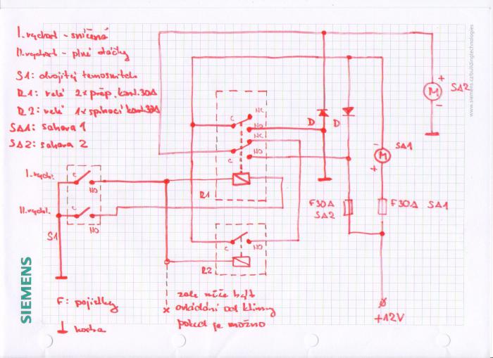

Nevím jestli má čidlo dva nezávislé vývody, ale obvyklá praxe jsou dva spínací kontakty, které se ovšem používají jen jako ovládačka a pomalé/plné otáčky sahar se řeší releovou kombinací, kdy pro pomalé otáčky jsou motory sahar spojené do serie (točí se pomalu, protože místo 24V běží na 12, že) a pro plné otáčky se přepínacím relé spojují motory paralelně, tedy na jmenovitých 12V. Nikdy se nedělá to, aby běžela jen jedna sahara a k ní se přidávala druhá, to je z hlediska rozložení teplot na chladiči velmi špatné.....

OK, tak teď ještě sehnat to přepínací relé a vymyslet jeho zapojení aby to fungovalo tak jak psal radek.613

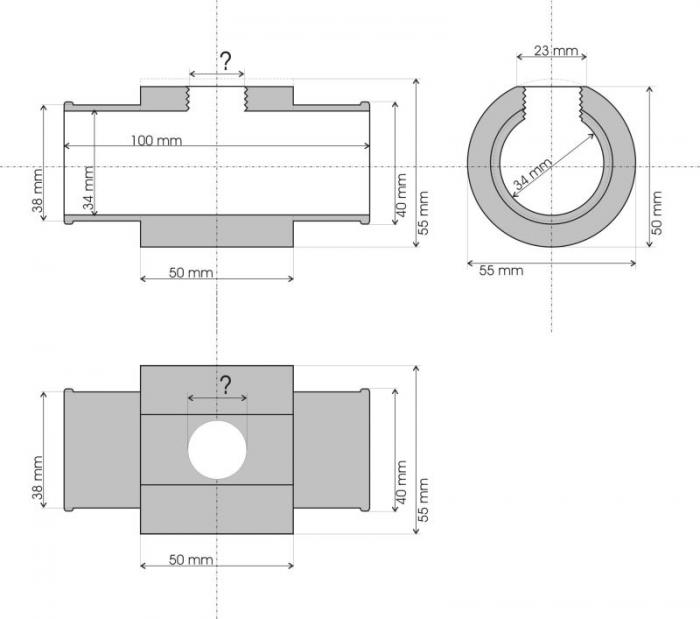

Tak jsem to včera oměřil ještě jednou a vypracoval finální verzi obrobku. Je trošku menší, bo toho místa tam na něj moc není. Ten kluk ze Sierra fora je až z Chocně. Tak jsem volal Vencovi, ale nebere to ....

Asi takhle :-D
foto k příspěvku  od radek.613
o 28.06.2011, 13:42 | Conan
Designed by Siemens... ;-)
o 28.06.2011, 13:50 | radek.613
Designed by já, ale jedinný kdo dneska z dealerů vozí mřížkované bloky vhodné na piškvorky, je právě ten od SIBT :-D
o 28.06.2011, 23:05 | schwaboid
Good :-)Odpoledne jsem vymontil čidlo, ale bylo toho na mě nějak dneska moc, jdu spát, už mi to nemyslí, dík za schéma.
