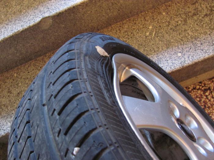

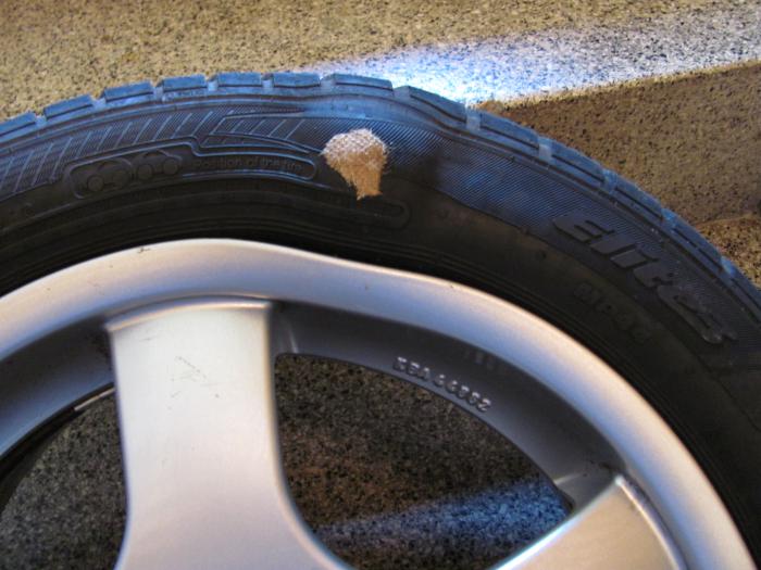

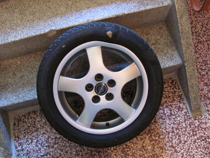

Zdarec, chci se zeptat jestli má smysl tohle kolo zpravovat nebo jestli vyjde levněji koupit nové. Popřípadě kde sehnat jen jedno?

Tohle se v pohode opravi.Dle me cena do 500.-
o 21.06.2011, 16:36 | armani TDI
fakt? mě tvrdil borec co mě přezouval že minimálně 2 litry, že je lepší koupit nové. tak to by bylo v poho kdyby to šlo :)
o 21.06.2011, 16:39 | Alda
Tak to meli v pneuservisu asi nouzi o kseft.
Jestli ti muzu poradit, vem si kus prkna, tezkou gumovou palici a mas opraveno za 10 minut.
o 21.06.2011, 16:50 | Kesam
Alda to bych tak netvrdil :-)Jelikož je to blízko paprsku a muže ti to řachnout tohle ti srovnaj za 600. Lak ale asi v píči jelikož to bude nahřívat si myslím.

Kesam: uz jsem timhle zpusobem narovnal nekolik kol. Bez problemu. Muj tata je talent, na SuperBu to byla bezna rutina :D

o 21.06.2011, 20:05 | tykeev
reálně oprava kolem 700-1000
záleží, zda je disk hnutý i do paprsku či nikoliv
plus samozřejmě cena za lakování
Pokud jsi z Brna, tak máš v okolí spoustu kvalitních firem, které umí toto opravit.
Stačí googlit.
Sám jsem nedávno někomu sháněl firmu na opravy disků u Brna.

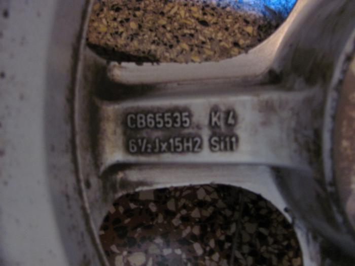

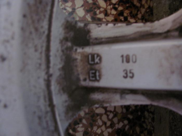

a nevyjde mě levněji sehnat nové kolo? akorád nevím kde ho sehnat, nikde jsem ho nenašel
o 21.06.2011, 20:14 | armani TDI
[ Link ] našel jsem tohle, akorád nerozumím těm rozměrům. vím jen velikost 15 a rozteč 5/100. víc tomu nerozumím :DDD

cena se bude pohybovat od 500kč do 1500kč, záleží na tom, jestli to praskne, nebo jestli je to pěkota a vydrží :) Když praskne, musí se zavařit. Ale opravit to jde a levnější než koupě nového to nebude. Klidně mi to pošli, vrátím ti to srovnané.
o 21.06.2011, 20:23 | lišky
teda chtěl jsem napsat že to bude určo levnější než koupě nového disku.
