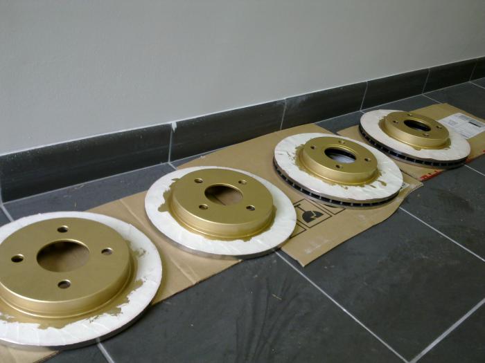

o 12.06.2011, 12:26 | Newman
plovoucí střed ? :-) nééééé !
jen mě nebaví pozdější zrezlé unášecí-nestyčné plochy.

o 12.06.2011, 12:36 | Nora
než stříkat sprayem jsi je měl nechat pozinkovat, nerezl by zbytek (vnější a vnitřní průměr, žebra) a lépe by se chladili kotouče

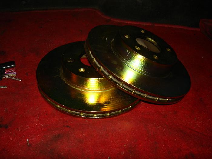

o 12.06.2011, 13:55 | Newman
povrchovou úpravu zinkem lze provést buď galvanicky nebo žárovým stříkáním. Bohužel ani jedno není vítězství. Trochu se v tom pohybuju :-)

o 12.06.2011, 16:10 | sk8ty
já zinkoval kotouče na podzim a dosud ani stopa rzi..akorát chvilku na prd bezdily,než se to z těch styčných ploch obrousilo....:D

o 12.06.2011, 16:54 | Nora
Newman, vyfoť kotouč z pohledu žebrování
o 12.06.2011, 22:53 | Newman
ty pozinkovany jsem uz vyhodil. Mezi ty zebra galvanickou metodou se to moc stejne nedostane. Navic je to hrozne nebezpecne pri dalsim pouziti ! Pokud by se urval zinek na stycne plose a nalepil se na desky, tak se smichy na silnici neudrzis :-)
... a u novych to budu natirat po obvodu az po zaschnuti prvni faze.

o 13.06.2011, 01:19 | martan01
ja nedavno nasadil kotouce a ted lituji ze jsem je nenechal zinkovat.
o 13.06.2011, 01:24 | Nora
newman: myslel jsem ty nové
