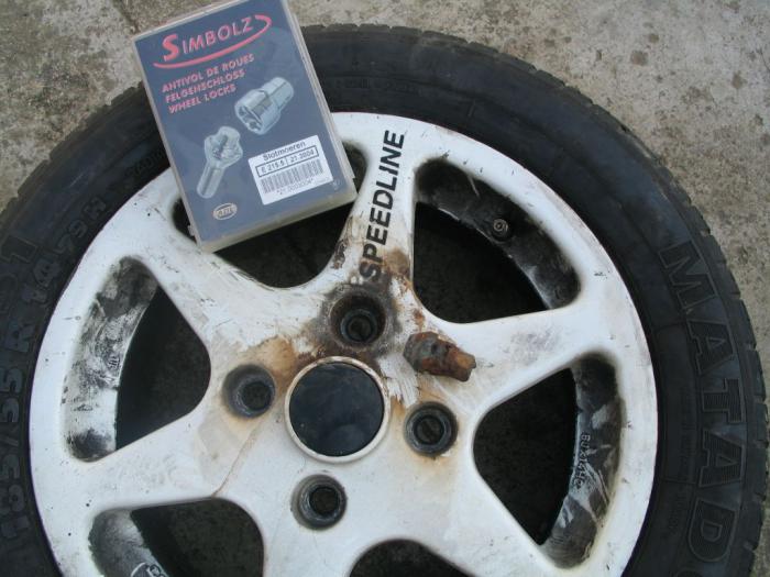

Ani jsem ho nemusel ztratit, proste se žvejknul. Doporučuju nechat si pomoct někým zkušeným v případě vaření matky :)

gegt: ty samý šrouby jsem měl taky a taky se žvejknul. v pneuservisu mi to sundal přes stahovák a řek mi ať tyhle šrouby okamžitě vyhodim, že to jsou největší mrdky a koupim nějaký pořádný :-)

awai,Fordik: Řekl bych, že je to kombinace hloupy hlavy, která utahuje srouby(matky) na krev jako já a mizernýho materiálu. Tak asi tak
