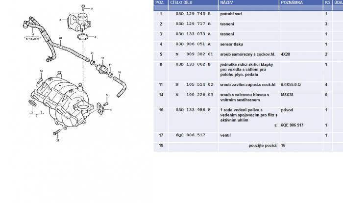

o 24.05.2011, 11:26 | Losky
myslíš tu klapku nahoře?
foto k příspěvku  od Losky
o 24.05.2011, 11:34 | Only_One
roztomilé sáníčko :-)
a klapička

Koukali jsme na tu klapku jen po sundání trubky od sání a je krásně čistá, ale klapka byla zavřená, tak nevím, jak to vypadá za ní. Ale asi to samé, ne?

ad1 lanko tam neni..ad 2 cele těleso klapky drži na tuším třech šrubech...čistil jsem předloni(podobne symptomy)..a za klapkou to bylo zarostle fest...akurat je pak potřeba nachat škrtivku diagnostikou nakalibrovat ;)
o 24.05.2011, 22:48 | Losky
tazman: Díky, zítra se do toho pustím. Ještě zjistím, jak zkalibrovat a jdu do toho. VAG mám:)
