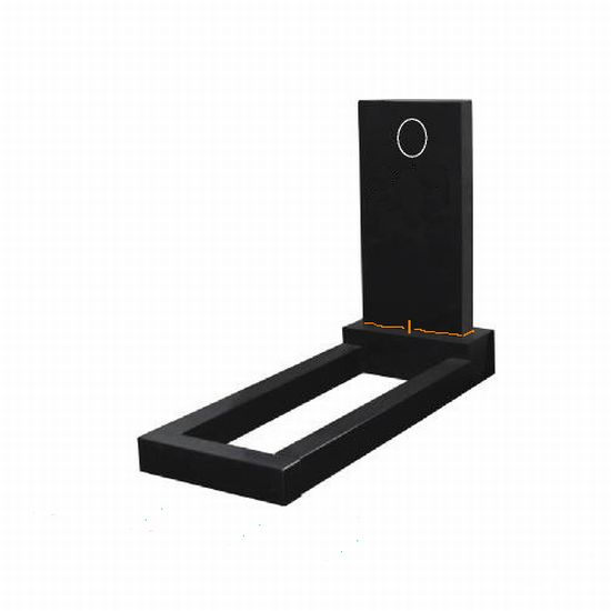

Mám trochu zvláštní dotaz.. potřebuju přilepit náhrobní kámen na asi 50 let starym a neudržovanym hrobě.Drží to jenom jeden kolíček/čep uprostřed,jinak je to úplně volný a mám obavu,že by to mohlo dřív ,nebo pozdějc spadnout(vítr) a rozbít všechno okolo.Je to cca 110x60x10cm blok a dle mne to může mít dobře metrák,ne li víc.

Napadlo mě to vypodložit klínkama a mezi nacpat nějaký lepidlo/tmel-lepidlo a pak nechat sednout..jde o to,co použít...
