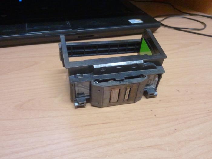

o 25.05.2011, 08:46 | JA
ta tisková hlava do který cpeš náplně...jedna se mi tady mrtvá válí vedle mě..
o 25.05.2011, 08:49 | JA
foto k příspěvku  od JA
o 25.05.2011, 10:29 | Lukasino
Aha, no to je pěkný... Dá se to nějak rozumně koupit nový? Jak zjistím, zda je to náplní, nebo hlavou? Nerad bych kupoval náplň abych zjistil, že je to hlavou :D
