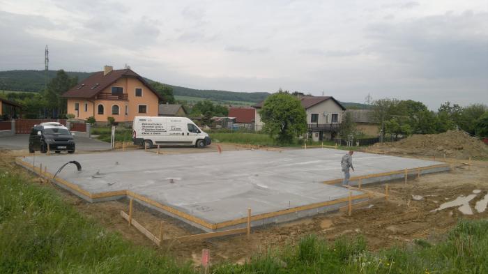

Jinak hrubá bez věnce už stojí, byl to náročný týden aneb máš Alííí co dělat :-)
foto k příspěvku  od Tuner#2

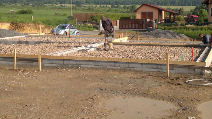

A kurník, zase jsi napřed. Minulej tejden, pátek 13.
foto k příspěvku  od Alííí

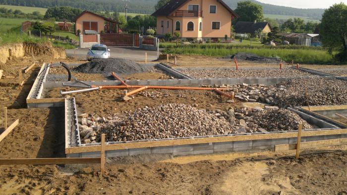

Včera se to stihlo vylejt...za chvíli tě mám. ;-) Ráno jsem to byl kropit, před obědem jedu zas.

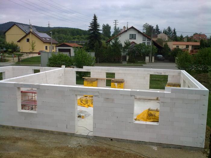

To Alíí kdopa ti dával beďnící díly bez vazby - spáru na spáru?
o 18.05.2011, 12:55 | Lucni.konik
O_O dobrej postřech, teď na to čumím taky.

o 18.05.2011, 13:05 | Alííí | Upraveno: 2011-05-18 13:07:21
O_O: Jak kde, a ve dvou řadách na to sere pes. :-D Svázaný je to drátama.

zase chválim, že jste to zašalovali a přelili, často to dneska vyblejou mezi, což se mi moc nelíbí .o(
o 18.05.2011, 13:10 | Alííí

o 18.05.2011, 13:12 | Alííí
Vylejvat beton mezi je nesmysl, a ne šetření. Taky mám několik nosnejch zdí, piloty do země, atd. Přecijen 280 m2 je kus betonu...přemejšlel jsem i nad dilatací, ale nakonec ne.
