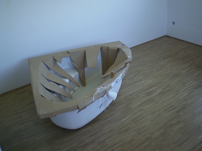

foto k příspěvku  od Alííí

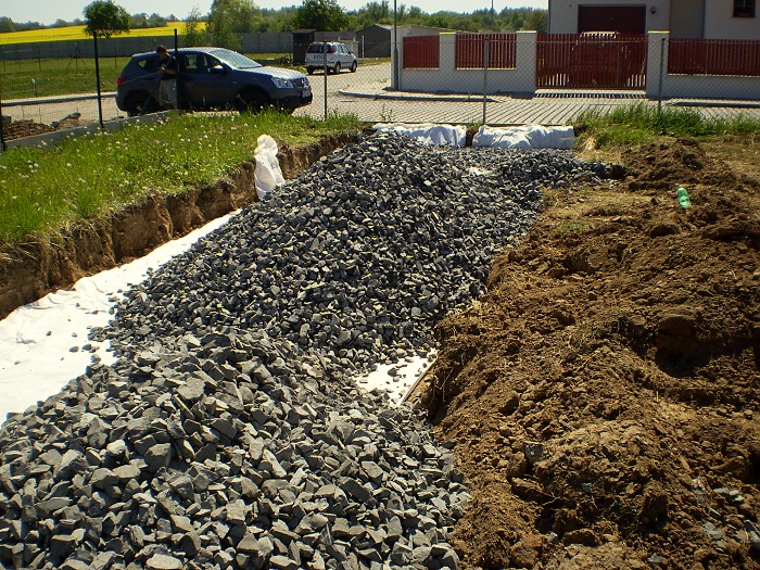

o 09.05.2011, 11:33 | tappaja

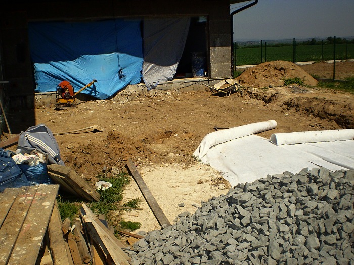

Sobotni kontrolni den :o)
Prijezdovka ke garazi:
foto k příspěvku  od tappaja

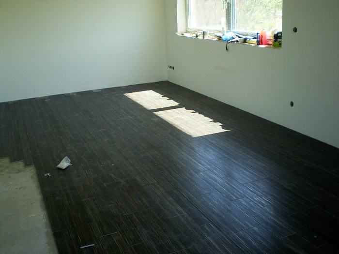

Dreveny podlahy hotovy, lehce ve me hloda cervicek, jestli neudelat drevo i v patre na chodbe, kde jsem si naplanoval dlazbu :o)

o 09.05.2011, 11:40 | Alííí
tappík: Na odhrabování 40 cm sněhu před garáží máš traktor? :-) Nebo Ti 14 dní posilování v zimě nevadí?
o 09.05.2011, 11:42 | tappaja
Mno, stale mam v planu tam pod prijezd nacpat tepelny rohoze, ale to co bych propalil za elektriku za zimu, tak si poridim snehovou frezu nejspis...
Jo a sorry Tunere#2 za prisrani se do prispevku.
o 09.05.2011, 11:46 | Alííí
Mám před garáží 6 metrů cca., a o rohožích taky přemejšlim... :-)

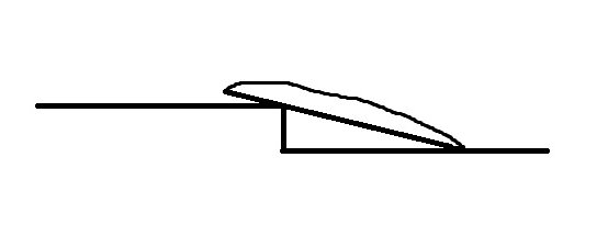

o 12.05.2011, 14:22 | Luke_288 | Upraveno: 2011-05-12 14:23:28
aha, nějak jsem nechytil, že jde o lití anhydritu. já myslel, že jde o tohle :)
foto k příspěvku  od Luke_288

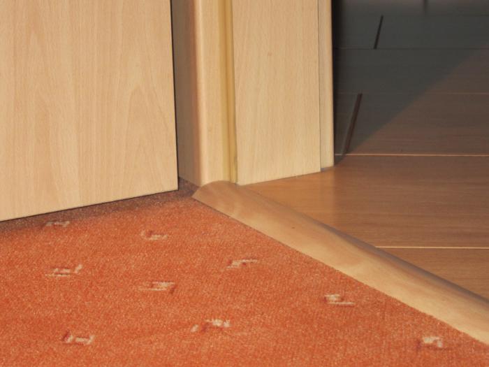

o 12.05.2011, 22:00 | DaveF
mám přechodový lišty mezi dlažbou a kobercem a je to podle mě úplně v pohodě, určitě bych kvůli cca 6-8mm rozdílu nedělal jinou výšku podlahy :-)

o 12.05.2011, 23:02 | DaveF
takhle nějak u mě vypadá ten přechod dlažba-koberec, jak jsem psal s tímhle fakt nemám problém
foto k příspěvku  od DaveF
