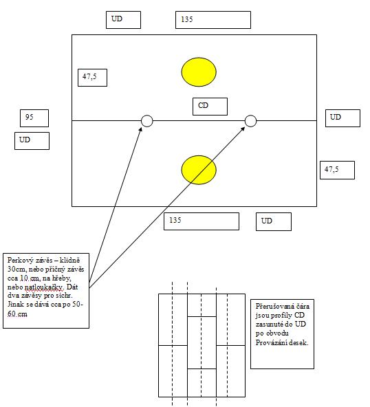

o 30.04.2011, 19:55 | -Hans-

o 30.04.2011, 20:02 | -Hans-
to žlutý jsou bodovky
foto k příspěvku  od -Hans-
