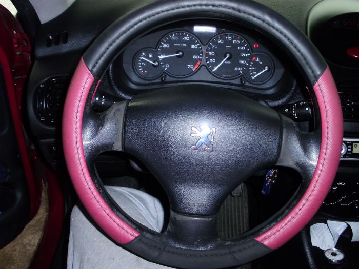

Je odřenej a starej by ho chtěl nechat obšít jako já akorát v černej ale bojí se že mu to bouchne do ksichtu to se jenom odpojí baterka a pak nějakej konektor??

Francouz bude mit zezadu takove dve dirky a v nich se vycvakne takova perova spona, stred s airbagem pak vypadne, kazdopadne odpojit baterku
o 27.04.2011, 19:56 | Kesam
A ten kryt na stzředu se sundá 1ní nebo to vypadne až po té sponě,až jí vyndám??
o 27.04.2011, 20:05 | Rajdlos
kryt je spojeny s bagem, takze vse najednou
o 27.04.2011, 20:11 | Kesam
Jdu tam kouknout na to takže někde zezadu je spona :-)
o 27.04.2011, 20:16 | Rajdlos
staci malej plochej sroubovak a baterku, kdyz se zezadu naklonis mel bys tam videt dve ctvercove dirky, na kazde strane jednu a v ni vinutej drat, tak ten tusim sroubovackem vycvaknes jakoby nahoru
o 27.04.2011, 20:22 | Kesam
Jo ted jsem byl kouknout a je tam jenom 1 dírka tak 0,5 mm a je tam vidět drát ale 2hou jsem neviděl a to se nedělá háčkem jako kličky že to vycvakneš?A pak schodíš ten kryt středovej jo a je tam matka jo?
o 27.04.2011, 20:26 | Rajdlos
ja to bral podle Citroena, myslel jsem ze to bude na chlup stejny, ale bude to dost podobnej system, trosku tam zarejdi a uvidis :D
o 27.04.2011, 20:41 | Kesam
Ok tak dík řeknu to starýmu at si tam zarejdí sám abych mu tam něco neskurvil :-)
o 27.04.2011, 21:27 | Komba
jo díra je jen na jedný straně,na levý tušim,protože to ovládá oba úchyty,ale tu stranu kde není díra,tak tam to musíš trochu násilím vydrbnout... :)
o 28.04.2011, 11:19 | Kesam
NO je na levé no akorát díra
o 28.04.2011, 11:50 | tappaja
no tak to no nasilim vydrbni, no.
