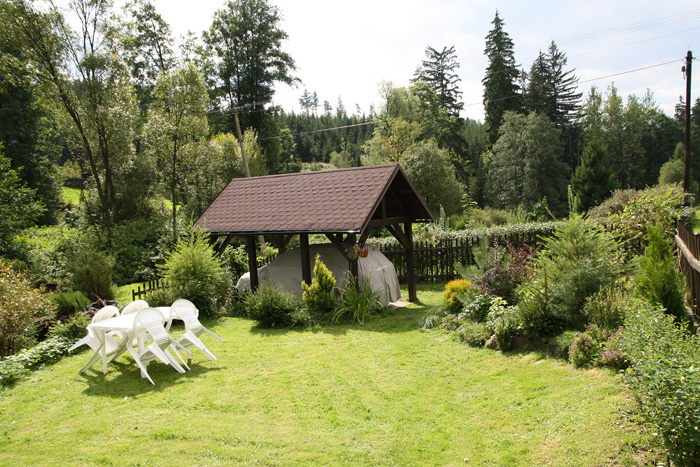

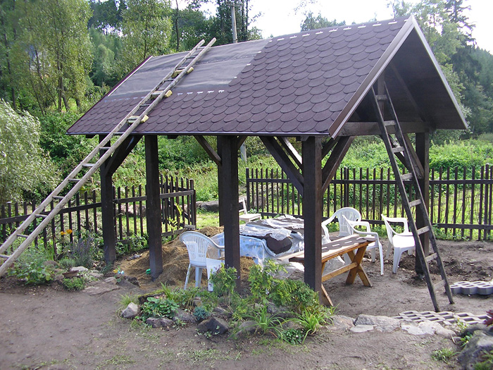

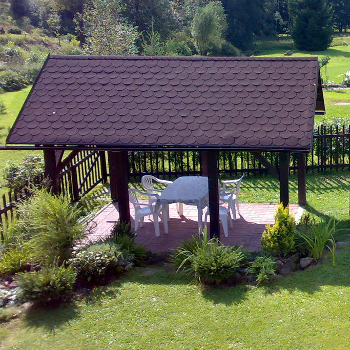

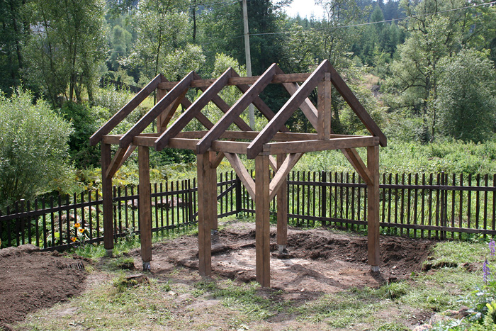

o 25.04.2011, 18:48 | Crimson
Tady máš asi vše podstatné, tvar střechy resp. štít kopíruje vedle stojící chalupu,
je to na horách, proto masivní konstrukce,
jinak od podzimu do jara pod tím parkuje auto.
