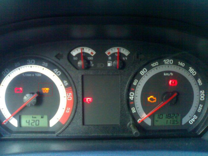

Zdarec,
dneska jsem pujčil na parkovišti kamošce auto na naučení rozjíždění, po pár skocích a chcípnutí začala svítit kontrolka žhavení a čerpadla. Nevíte někdo, co je špatně na první dojem? Vím že žhavení může být spínání brzdy, ale ta svítí...
Moc díky, zítra bych měl vyrazit cca 200km daleko :-(
foto k příspěvku  od Aegis
o 22.04.2011, 18:29 | Jozzo
kde jsi přišel na to že je to kontrolka čerpadla?
o 22.04.2011, 18:30 | Aegis
ok, tak kontrolka co je v rámečku na obrázku - nejsem mechanik :-(
o 22.04.2011, 18:34 | tommas
píchnout na VAG...
pokud není momentálně k dispozici odpojit na chvíli baterku a uvidíš jestli to tam skočí znova...
o 22.04.2011, 18:44 | MaxxT
myslim si, ze kdyz se rozsviti zhaveni, tak to indikuje problem se vstrikama..
o 22.04.2011, 18:53 | Aegis
po odpojení baterky na cca 2 min problém přetrvává... Asi budu meset na VAG :-(

Na diagnostiku a chybu vymazat. Je to chyba ktera se muze sporadicky vyskytovat - jedno z cidel otacek motoru vyhodi jinou hodnotu nez to druhe a pak to udela toto - ve skodovce staci vymazat a je klid :)

Takže chyba byla odhalena, na VAG to hlásilo špatné čidlo otáček motoru, chyba smazána a vše je jak má být... Nicméně, když se to tam zase objeví, tak to bude opravdu to čidlo (výměna cca 1 talíř). Všem moc díky za rady a hlavně Augimu a jeho kámošovi.

Aegis: Je to normální závada, která naskočí, když je motor podtočený, není nic vážného, jen se to musí na diagnostice odstranit, je to jak píšeš hlásí to čidlo otáčetk. Zase to moc neřeš. Takhle nám v práci svítilo několikrát, když tam je pár blbcuů co jezdí na 5 cca 20km/h a myslí si, že to auto zvládne vše.

To žhavení se může taky rozsvítit při slabé baterce a to v případě, že z důvodu nedostatku proudu se odpojí posilovač řízení... Stačilo dobít baterku a bylo po problému...
