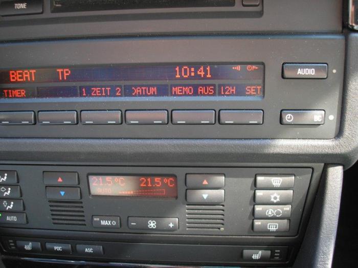

Ahoj,nemate nekdo navod k velkemu BC od e39 face(ale asi je to stejny jako neface)?
Nejak jsem si s tim hral a sviti mi tam v hornim pravem rohu symbol hodin a mala sipka a dale jeste neco jako 4 zavorky od male az po velkou,ale vubec netusim co to je...
V kazdem pripade nevim,jak vypnout ty hodiny...a hlavne jsem nevypozoroval,ze by se neco delo jineho,pred tim,nez jsem to zapnul...o))
diky za info
o 21.04.2011, 11:07 | Lucni.konik
Nebude to symbol třebas pro hlasitost nějakýho hands-free?(ty závorky) - viděl bych to jako symbol hlasitosti.
o 21.04.2011, 11:42 | michal_smsmsm (A)
Nebo nejaka antena? jako stav signalu neceho. Mozna se tomu automacitky nastavuji hodiny pres radiovy siganl, tak to je mozna ingikace toho ;-) Nebo to je narizenej budik ;-)
o 21.04.2011, 11:49 | ruffrider | Upraveno: 2011-04-21 11:50:38
u e36 na malém bc když zapnu to .))) tak to každou celou hodinu pípne, tak chvíli vydrž jestli je to to samé:-D
hodiny s vlaječkou absolutně netuším co to může být.
EDIT - neumí ten BC měřit časy(stopky)?

o 21.04.2011, 14:57 | Pavel 528
super,diky za info
je to tedy to pipani kazdou hodinu,pri cele
a ty hodiny se sipnou je automaticke odvetravani prostoru auta
jo a jeste jedna vec,zmena reci palubaku?
je jasne,ze to cesky neumi,ale z debilni nemciny do anglictiny by bodlo...o))
